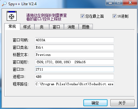

这个地方获取的句柄始终是0,也就是获取失败,这是什么原因呢?我查询了一些资料,发现因为我们不知到其他软件的编程工具是什么,所以就不能知道它控件的类名,这里也就是说类名是错误的。那类名如何获取呢?这里我就要隆重的推出一块强大的小工具了Spy++,许多写过窗体的控制的朋友都知道的
VB控制外部程序(原创) - 沧海一粟 - 沧海一粟的博客
这里我们可以看到这个软件能直接获取各控件的类名和句柄,这个软件的设计过程我已转到控件,可以看一下,很有帮组的。获取了句柄和类名后就可以看是写程序了
htxt0 = FindWindowEx(hWnd, 0, "Edit", vbNullString)
htxt1 = FindWindowEx(hWnd, htxt0, "Edit", vbNullString)
htxt2 = FindWindowEx(hWnd, htxt1, "Edit", vbNullString)
htxt3 = FindWindowEx(hWnd, htxt2, "Edit", vbNullString)
htxt4 = FindWindowEx(hWnd, htxt3, "Edit", vbNullString)
htxt5 = FindWindowEx(hWnd, htxt4, "Edit", vbNullString)
这是一个text控件的获取,这里我可以循环获取然后比较句柄值,同spy++获取的一样就是我们要找的控件了(目前我只知道没有标题名的控件只有这种方法,其他还没了解过),需要注意的是这个时候需要控制的软件不能关闭重新打开,因为这样句柄就变了,但是一旦找到是哪个控件,这个就不受限制了。OK控件的句柄我们已经获取到了,我们可以随意操控它了……VB控制外部程序(原创) - 沧海一粟 - 沧海一粟的博客
