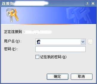

[点晴永久免费OA]您未被授权查看该页; HTTP 错误 401.1/401.2/401.3 - 未经授权:访问由于凭据无效被拒绝。
2014年3月24日 12:45 本文热度 16796
处理401.1问题的解决问题的过程思路:

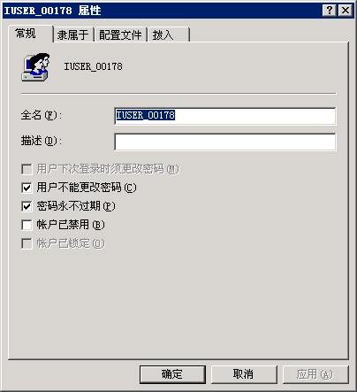

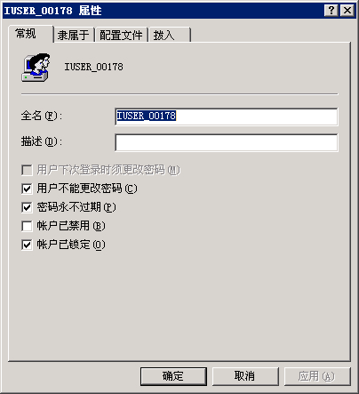

2.查看用户名是否锁定,解除锁定问题成功解决了。如下图
把【帐户已锁定】前台的对号去掉
3.还有一种情况,用户名的密码不正确
