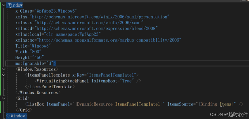

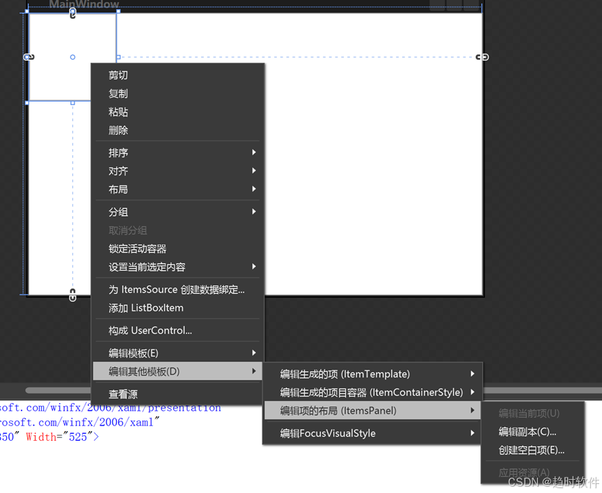

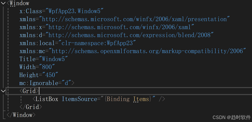

1、在Window中添加一个ListBox控件。
2、在设计视图中用鼠标选中ListBox控件并右健依次单击“编辑其他模板”-“编辑项的布局模板”-“编辑副本”。
3、查看生成的模板代码。
通过以上代码可以看出,ListBox有一个名为ItemsPanel的属性,在该属性中指定了一个Panel控件,ListBox在渲染时用该Panel来布局子项,我们要实现虚拟化只需要在ItemsPanel中指定VirtualizingStackPanel控件即可。
