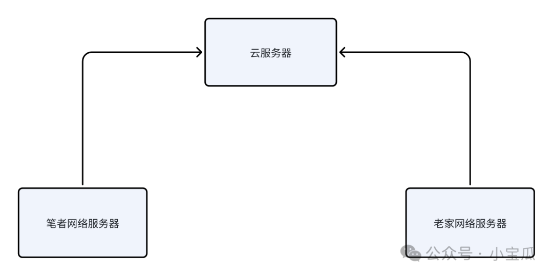

这里面最大的问题就是:要怎么才能方便地登录老家服务器呢?笔者这里的网络和老家的网络都是经过NAT的地址,没有公网IP。经过一番搜索,最终选定使用WireGuard进行异地组网,在老家网络环境放置一台服务器(树莓派),使用一台云服务器作为中转节点(有公网IP地址),笔者所在网络使用一服务器(用于连接中转节点),将三台设备进行组网,笔者所在网络服务器经中转服务器就可以访问老家环境服务器,整个拓扑如下:
其实进行异地组网的方式有很多,这里说下为啥要使用WireGuard,最主要的原因就是:简洁。网上有很多使用OpenVPN进行组网的教程,各种证书,配置文件,看得人实在头大,据说WireGuard只有4000行代码,Linux之父Linus Torvalds都对其赞不绝口,那还不得试一试嘛。(虽然笔者在使用WireGuard搭建时也费了很大气力,其中最主要的原因就是网上一些关于WireGuard文章介绍配置信息并不准确,可能那些文章作者自己根本就没有跑通,这也是笔者写本文的目的,相信读者看了本文,按文中配置操作10分钟就能搞定。)

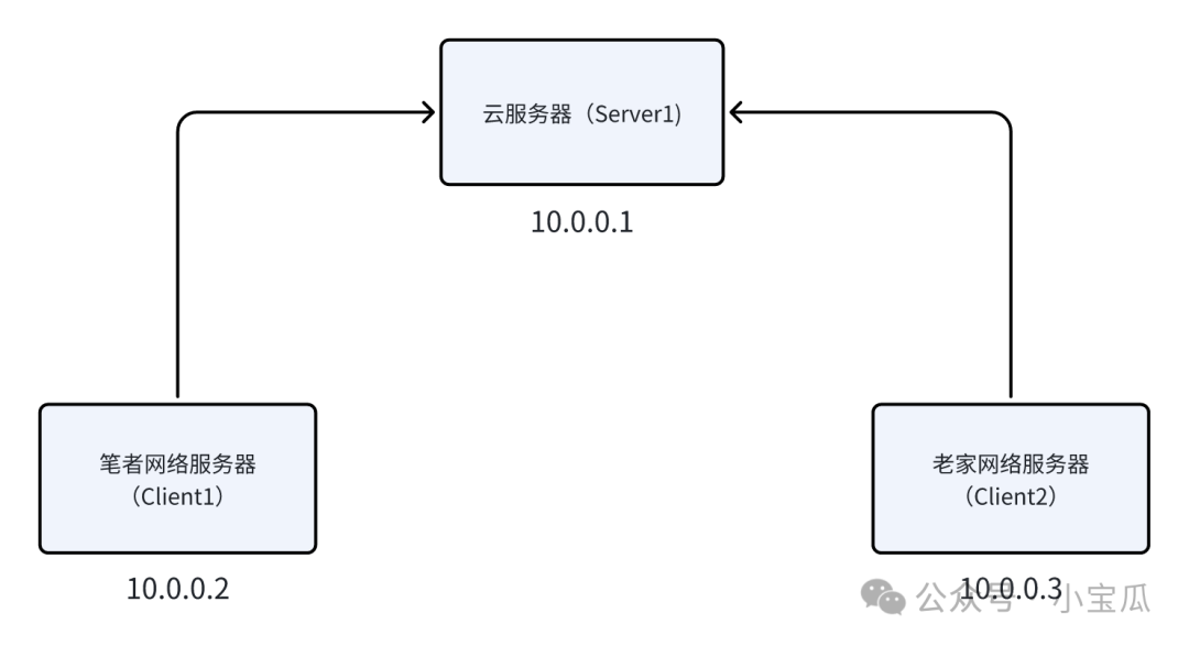

在配置前我们需要提前规划好网络,组网的IP地址不要与本机原有地址重复,笔者这里规划如下:
  • 云服务器,作用中继节点,代号为:Server1,使用IP地址:10.0.0.1
  • 笔者所在网络服务器,作用本地接入节点,代号为:Client1,使用IP地址:10.0.0.2
  • 老家服务器,使用远程接入节点,代号为:Client2,使用IP地址:10.0.0.3
