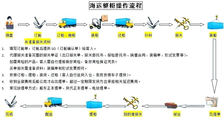

3)何为“三自”
在货代行业中,“三自”是指发货人自行处理一系列相关事宜,包括报关、产装和集港。具体而言,就是由发货人自己负责申报海关、自行联系拖车前往提柜并装箱、以及自行安排拖车将货物集港。这种做法要求发货人对整个流程有清晰的了解和掌控。
3)装柜流程详解
在货代行业中,装柜是指将货物进行装箱或装载的过程。其流程通常包括以下几个步骤:首先,发货人需要自行联系拖车前往提柜,并确保拖车具备合适的尺寸和承载能力;接着,在指定的地点,发货人需将货物逐一装入柜中,并注意货物的摆放顺序和稳定性;最后,装载完毕后,发货人需与拖车司机共同确认货物的数量和质量,以确保装柜的准确性。整个装柜流程需要发货人全程参与并监控,以确保货物能够安全、高效地完成装载任务。
