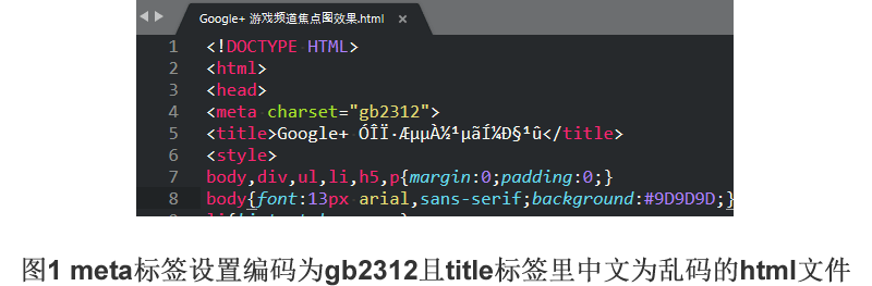

假设张三打开了一个html文件,发现文件里的中文都是乱码,又看到meta标签设置的编码是gb2312。
这时的张三可能暗自思忖,别人都是用utf-8就你用gb2312,难怪你是乱码。于是自作聪明直接把meta标签的gb2312改成了utf-8。
张三在进行了上述操作后,保存文件,然后重启编辑器。他觉得自己是统一了编码,使用了“永远不会乱码的utf-8”,指望重新打开文件后乱码会消失。

三、处理办法
在上文案例中,要消除源码中的乱码一定不能先动源码,而是要先将编辑器的编码也设置为gb2312,先让乱码消失。
也许有人会说那不行,因为他日常使用的多数文件和系统都是utf-8的,他不能为了这一个gb2312的文件改了编辑器编码,让其他的文件都乱码显示。
这其实也有办法,只需要让原本gb2312编码的文件不再乱码之后,使用编辑器的转码功能将当前文件从gb2312转换为utf-8就行了。这时再将编辑器也还原为utf-8,就都可以正常显示了。
