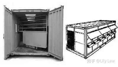

4. 牲畜集装箱
牲畜集装箱是一种专供装运牲畜的集装箱。为了实现良好的通风,箱壁用金属丝网制造,侧壁下方设有清扫口和排水口,并设有喂食装置。这种集装箱是专为装运牛、马等活体动物而制造的特殊集装箱。

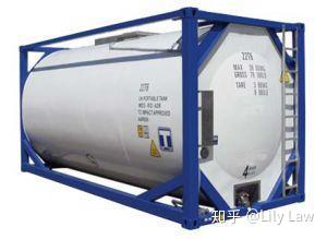

5. 罐式集装箱(TANK CONTAINER)
又称液体集装箱。是为运输食品、药品、化工品等液体货物而制造的特殊集装箱。其结构是在一个金属框架内固定上一个液罐。它由罐体和箱体框架两部分组成,装货时货物由罐顶部装货孔进入。卸货时,则由排货孔流出或从顶部装货孔吸出。

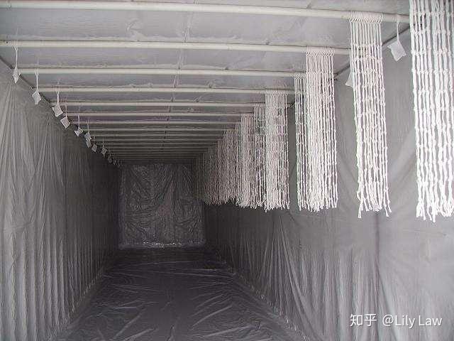

7. 挂衣箱
这种集装箱是专门用来出口衣服的箱子,箱内上侧梁装有多根横杆,每根横杆上垂下若干条皮带扣、尼龙带扣或绳索,方便成衣的悬挂运输。可以根据需要用普通的箱子改装,加固,将挂衣绳定在需要的位置,根据内部结构可以分成单杠,双杠,绳式挂衣箱,它的标识是HT

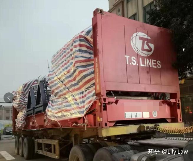

5. 平板柜的包装
包装:帆布罩等
唛头:需要打孔,过塑,免得在海上漂的时候受潮了
船公司对于平板柜运输(框架柜运输)设备货物的雨布没有硬性要求,货主可根据货物特性考虑是否加盖雨布,但加盖雨布后,必须保证雨布的完整,不能有被划破的痕迹。否则码头同样会拒绝柜子进场。

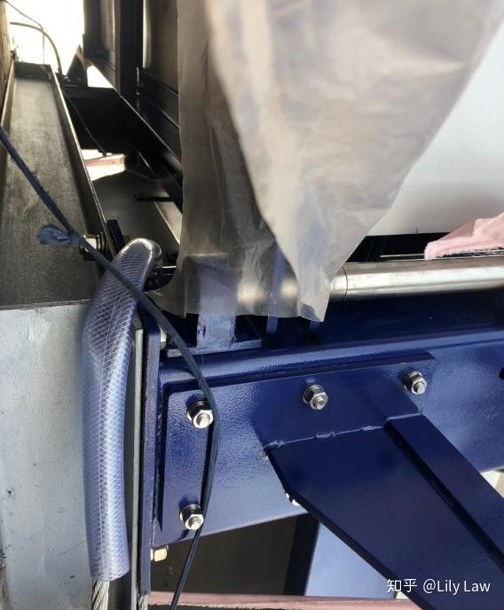

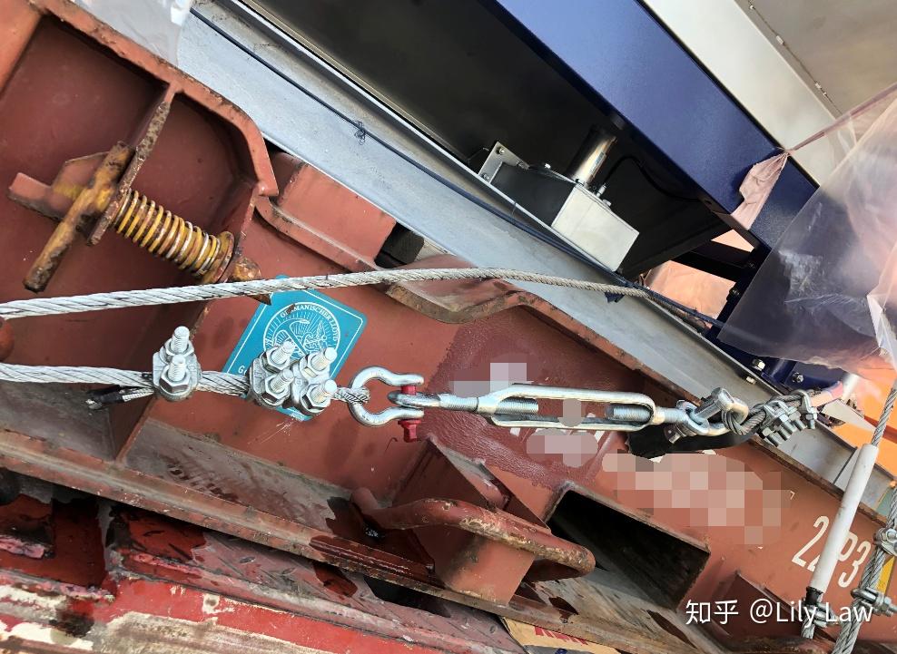

6. 平板柜绑扎
出运平板柜的核心,有些船公司为安全运输起见,会请专业的检验公司做装船前的绑扎鉴定,出具鉴定报告后方可装船。
对应船公司对捆扎要求有所不同,需要提前了解对应的要求,准备好材料
(1)捆扎用的钢丝绳应视货物的种类而选择足够的粗细度,其他紧固件,如索头,紧绳
器(花篮螺栓)也是同理。
(2)货物的固定点(扣)必须足够牢固。
(3)木楔子固定货物与箱体的相对位置。
(4)采取交叉捆绑法及对称绑扎法会更牢固(一般而言,这两种方法都是同时使用的),绑扎力矩不应太短。
(5)捆扎时,(如有必要)应在钢丝绳与货物的接触点添加垫充物,如废旧橡胶胎皮,可避免运输过程中搓伤损坏货物表面,以及避免磨擦而产生静电、火花等。
(6)绑扎带的使用(费用较钢丝绳绑扎要高)
