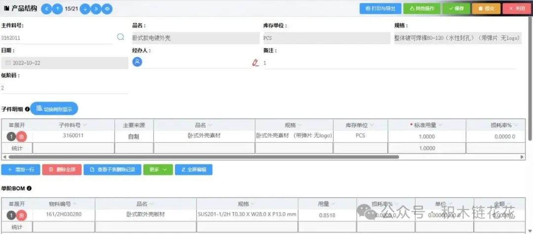

从基础产品入手初学者可选择结构简单、零部件少的产品进行 BOM 编制练习,先掌握 BOM 的基本结构和编制逻辑。例如从单一零件装配的产品开始,逐步过渡到多零件组合产品,积累编制经验后再处理复杂产品,循序渐进降低学习难度。
结合实物核对编制编制 BOM 时最好结合产品实物进行核对,对照实物拆解零部件,逐一记录物料信息和装配关系,确保 BOM 与实际产品一致。这种 “实物对照法” 能帮助快速理解产品结构,避免仅凭图纸编制导致的与实际脱节问题。
强化跨部门沟通BOM 编制涉及多个专业领域,要主动向技术人员请教产品设计要求,向生产人员了解装配工艺,向采购人员确认物料供应信息,通过跨部门沟通填补专业知识盲区,确保 BOM 的专业性和实用性。
采用专业工具管理建议使用专业的 BOM 管理软件替代传统的手工表格,这类软件具备结构层级自动生成、物料用量自动计算、版本自动控制等功能,能大幅提升 BOM 管理效率,减少人工录入错误。对于中小企业,即使使用简单的 ERP 系统或轻量化管理工具,也比纯手工管理更可靠。
定期校验优化BOM 编制完成后并非一劳永逸,要结合生产实际定期校验。生产过程中对照 BOM 检查物料使用、装配顺序等是否存在问题,收集使用反馈,每季度或每半年组织一次 BOM 优化,不断提升 BOM 的准确性和适用性。
