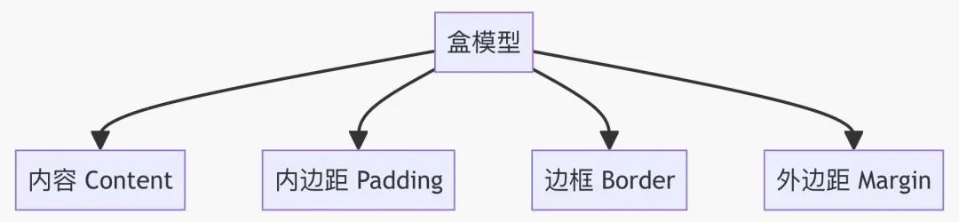

🔍 一、盒模型全景图

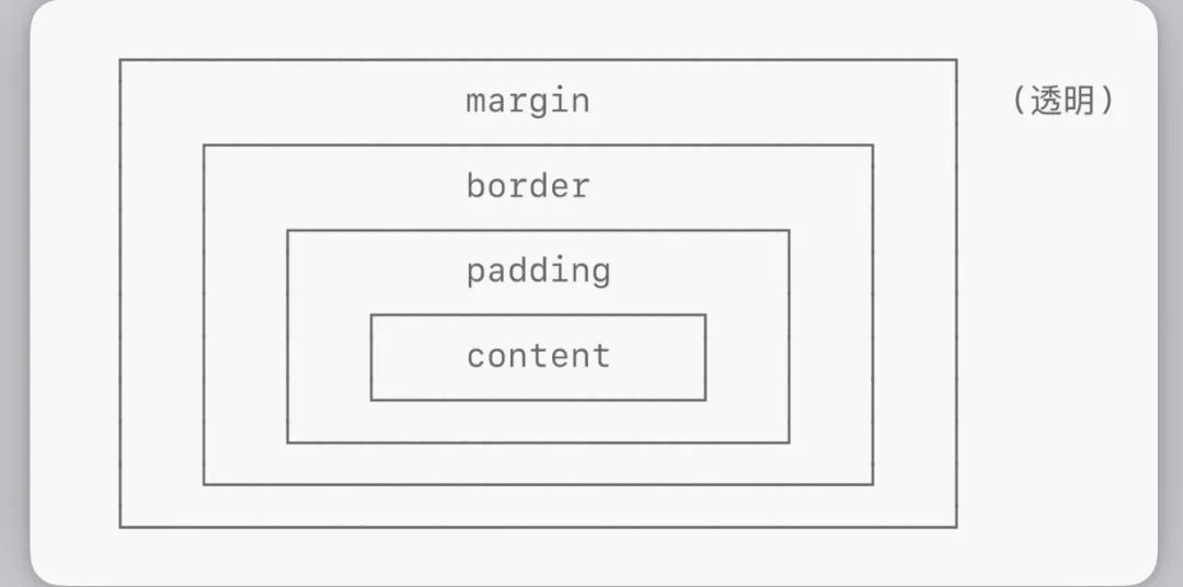

每个HTML元素都是矩形盒子,从内到外包含四个层次:
📏 核心计算公式:
总宽度 = width + padding左右 + border左右 + margin左右
总高度 = height + padding上下 + border上下 + margin上下
🧩 二、四大属性详解

盒模型图解:
