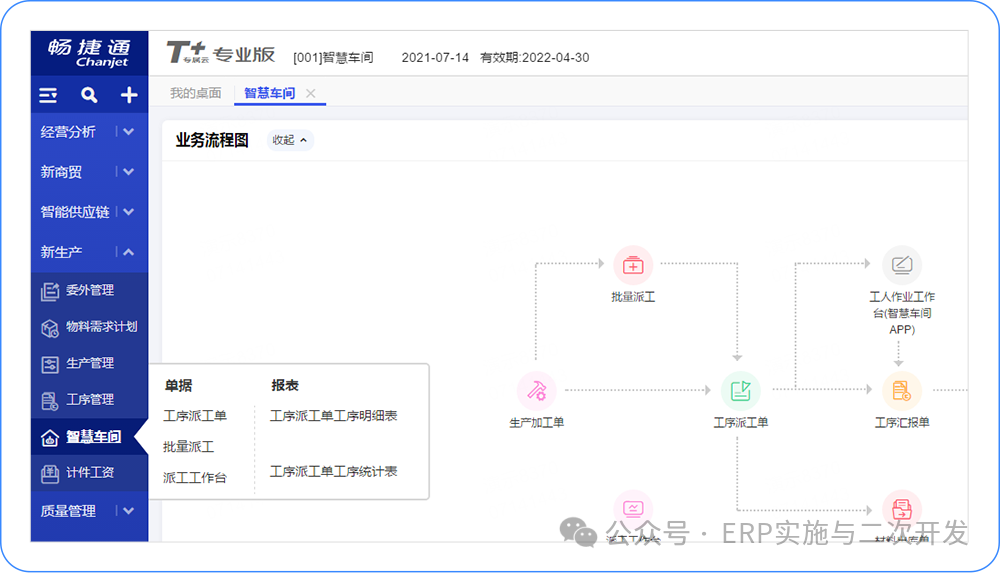

用友T+派工管理具体功能:
1 支持工序派工单
2 支持设置是否根据工序领料。工序派工时,可通过选项设置工序派工时是否显示材料明细以及是否需要按工序领料
3支持批量派工,可以把需要派工的任务批量的派工到相应的工作中心。派工时可以看到各工作中心可以提供的能力、已经安排的任务以及本次任务安排后能力的情况
4支持派工工作台,通过列表+甘特图的形式展示已经安排的各工序的任务,方便调整和查看
5支持工人作业工作台。可查看工人的作业任务、图纸、工艺要求等信息,并进行领料、开工、完工等业务处理

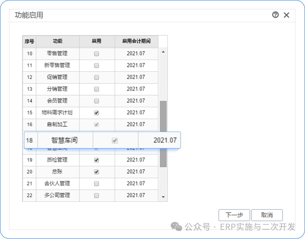

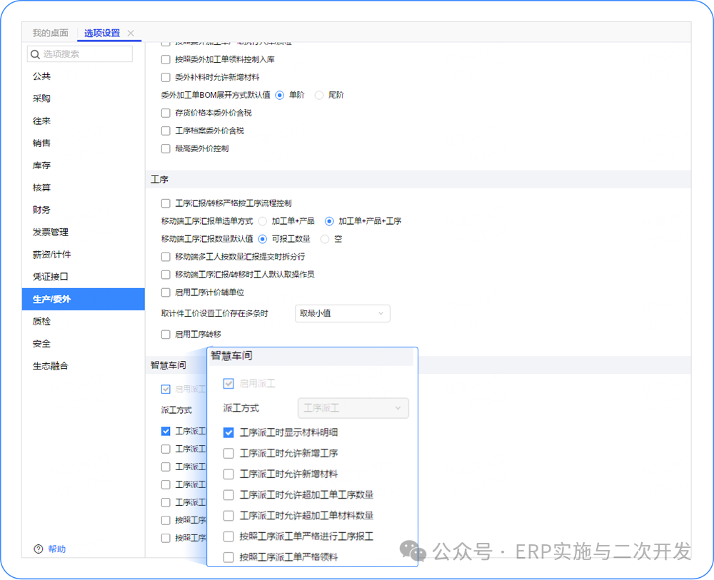

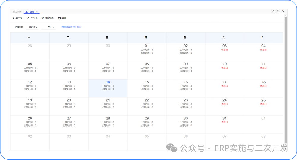

1 选项中勾上派工相关参数

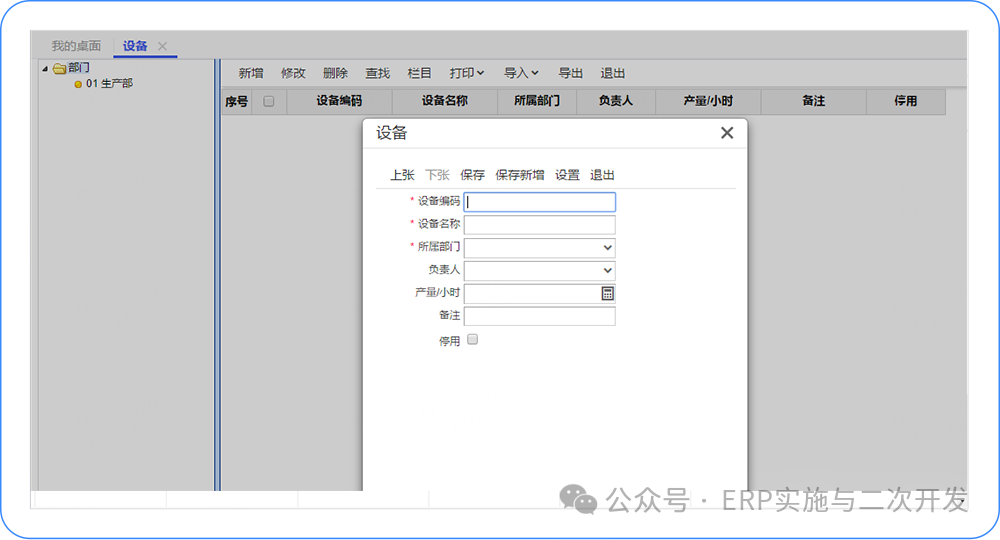

新增工厂日历、设备、工作中心档案
设备可设置工厂用于生产的设备信息,可设置设备每小时的产量,当设备属于某个工作中心时,会默认把产量带到工作中心中
工作中心一般是独立完成一道工序的单元,可设置工作中心默认的班组、工人、设备等信息。可设置每小时的产量,产量用于计算工序派工的产能时使用。注意:如果要知道工序派工的能力,则必须要设置工作中心

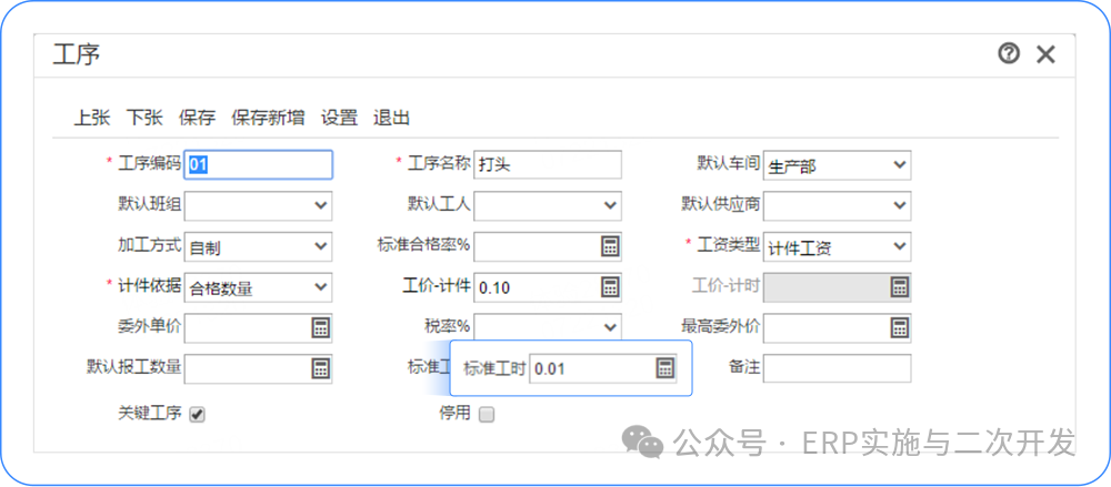

5工序档案、工艺路线、物料清单、加工单工序明细增加标准工时,标准工时可以带入到工序派工单上,工序派工时根据标准工时计算需要的产能的情况。注:目前不支持设置工时单位,默认按小时。这四个档案的设置均是默认设置,最终计算时以工序派工单的单位标准工时为准

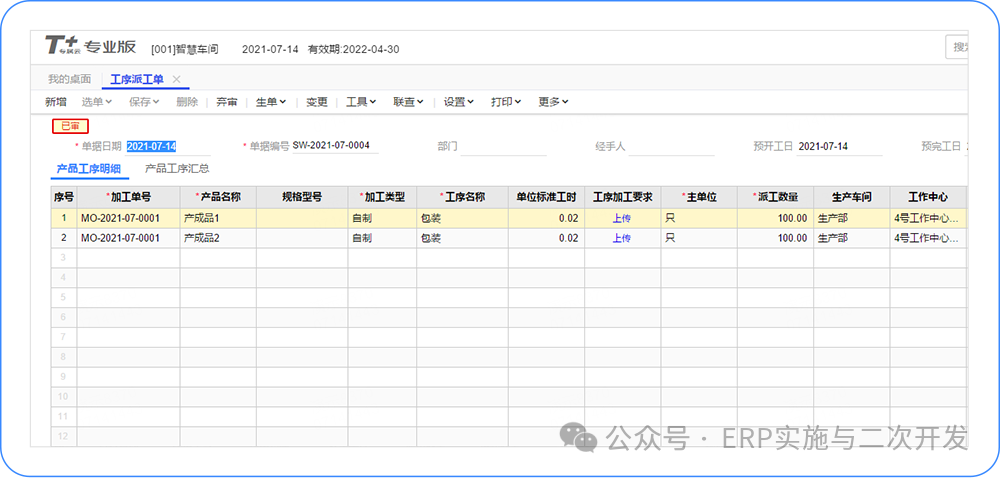

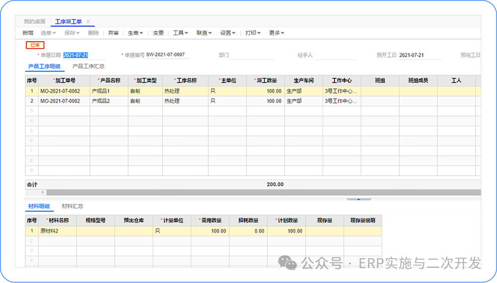

6 可以进行工序派工,派工时可以根据选项设置是否显示材料明细。显示材料明细时,工序派工单有工序明细时,需要按工序派工单领料,不带入工序派工单的材料明细,可以按加工单领料。加工单的一行材料明细只能生成工序派工单再领料或者由加工单生成采购出库单
不显示材料明细,领料时按生产加工单领料,不能按照工序领料

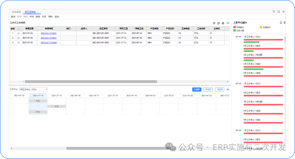

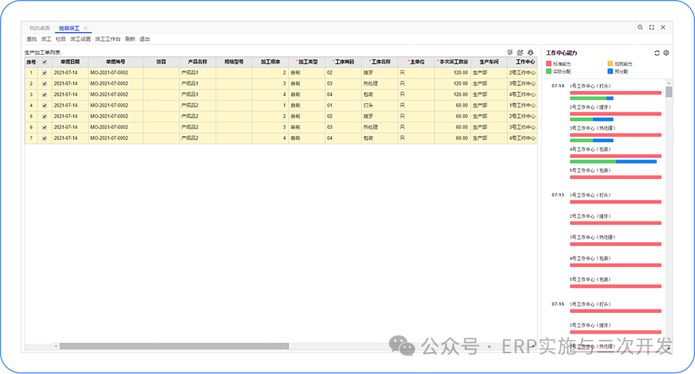

8 派工工作台显示任务列表+甘特图+能力情况。可在任务列表快速修改任务的预开工、预完工日期调整任务安排,也可以通过甘特图的拖拽调整任务安排。调整完成后,刷新能力,可实时看到调整完的能力情况。
支持有限产能排产视图和无限产能排产视图
场景
有限产能模式(新增模式)
无限产能模式(原模式)
产能不足
按照每日产能上限分配任务,超负荷部分会累计到最后一天,可以直观查看超额总量。
按照设置生产时间,将每日任务进行平均分配;支持超标准产能进行分配,若产能利用率超100%,可以直观地发现排产异常;有加急或插单任务时,方便评估是否可以如期完工。
产能过剩
生产任务基于设置的产能,按照时间顺序进行排产,符合任务安排的规则;方便预估任务完工日,对不合理的完工时间进行调整;尤其适合单一任务排产,进度显示贴近实际。
方便预估每日产能利用率,结合利用率调整工作总量或开工/完工时间;尤其适合多任务并行排产,工作中心会将分配的多任务叠加显示,展示累计产能利用情况。

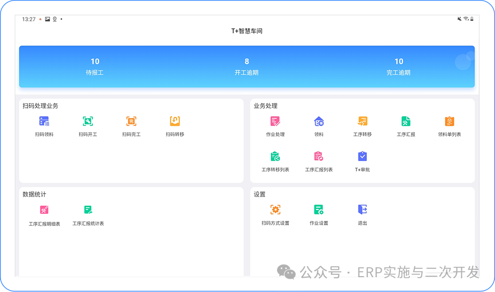

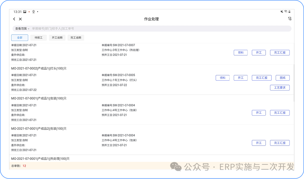

9 工人工作台
工人作业的工作台,可以显示工人待处理的任务、查看图纸、工艺要求,可以进行领料、开工、完工等业务处理,也可进行数据查询
可以到工序派工单的条码进行领料、开工、完工的处理
支持安卓版的手机、平板、工控一体机

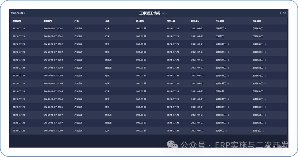

10 报表查询
可以查询派工单报表及的开工、完工情况的看板
