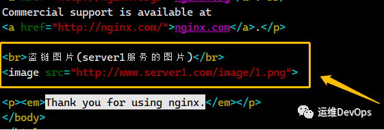

2、配置server2服务器,修改Nginx默认页面index.html,添加server1的图片URL,如图:

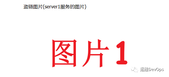

访问页面,可以看到server1的图片已经加载出来,如图:

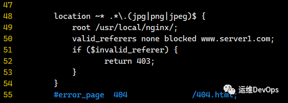

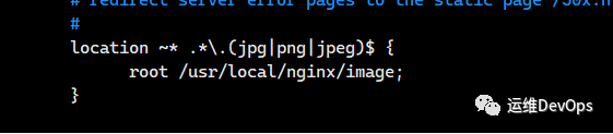

1、下面在server1服务器的Nginx配置防盗链设置,如图:
  • ~*:开始正则匹配,不区分大小写
  • .表示除换行符之外的所有字符,*表示匹配0次或多次
  • (jpg|png|jpeg)$ 表示以这几个后缀结尾

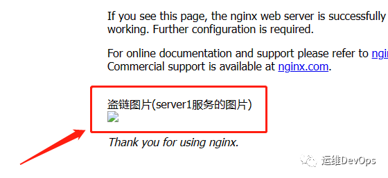

2、再次通过server2域名来请求页面,可以看到图片已经无法加载,如图:
注意:可灵活使用none、blocker等参数

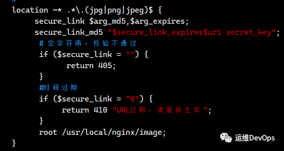

2、继续修改server2服务器的Nginx配置,添加防盗链配置,如图:

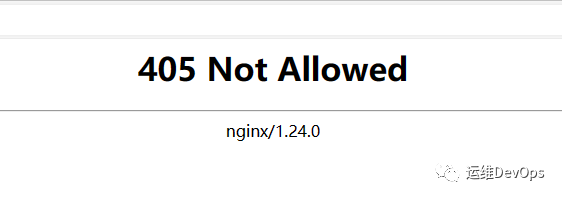

从上图看出,我们自定义的是校验不通过的时候返回状态码405,现在我们再次请求下图片,如图:
返回405,说明防盗链规则已经生效,上面已经提过,如果要实现正常请求,需要在请求参数中携带md5和expires参数才可以,定义md5和expires的方法如下:

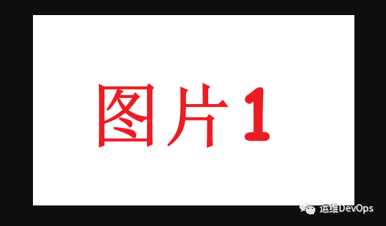

(3)、接下来使用url+md5+expires请求,即可正常访问了,如下:
http://www.server2.com/1.png?md5=ofVmCiO53rLdoisMOfZuPA&expires=1699256991
