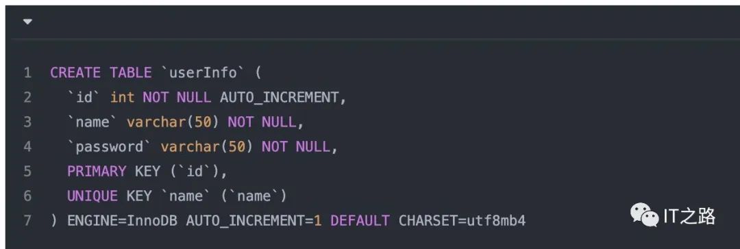

MySQL 实验版本 8.0,首先定义 用户信息表userInfo,其中id为自增,name具有唯一索引。

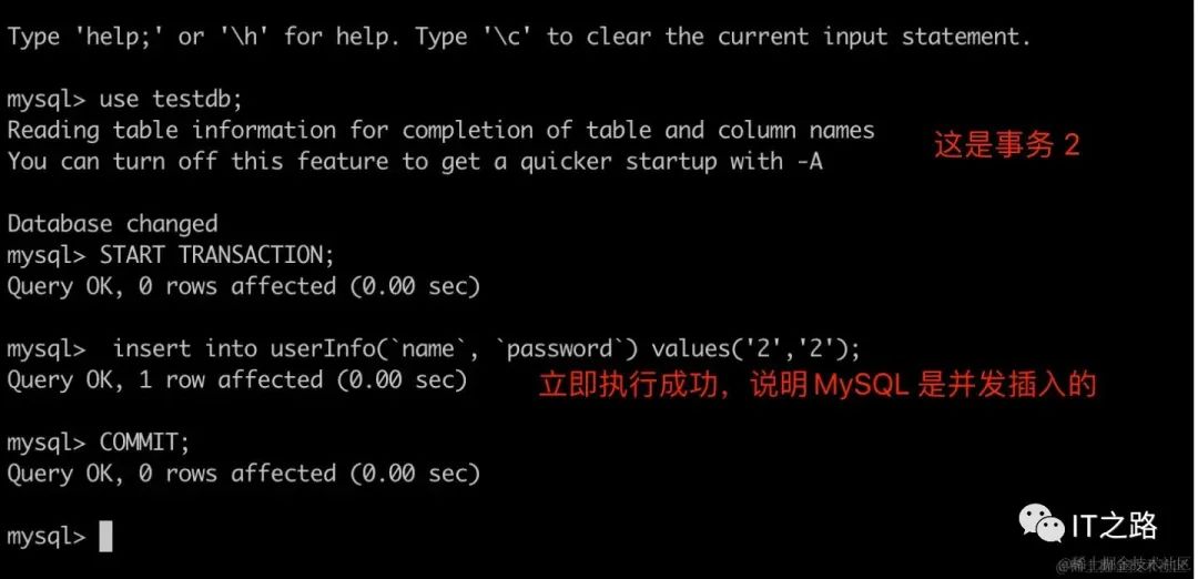

事务2 的执行记录
如上图所示,在事务1还未提交,事务2在事务1的间隙中插入一条记录,插入操作立即成功,并且事务2的自增主键ID为2。这说明在MySQL中,当一个事务正在插入记录时,并不会阻塞其他事务的插入。
在MySQL中,多个事务之间的插入操作是并发进行的,而不是串行进行的。

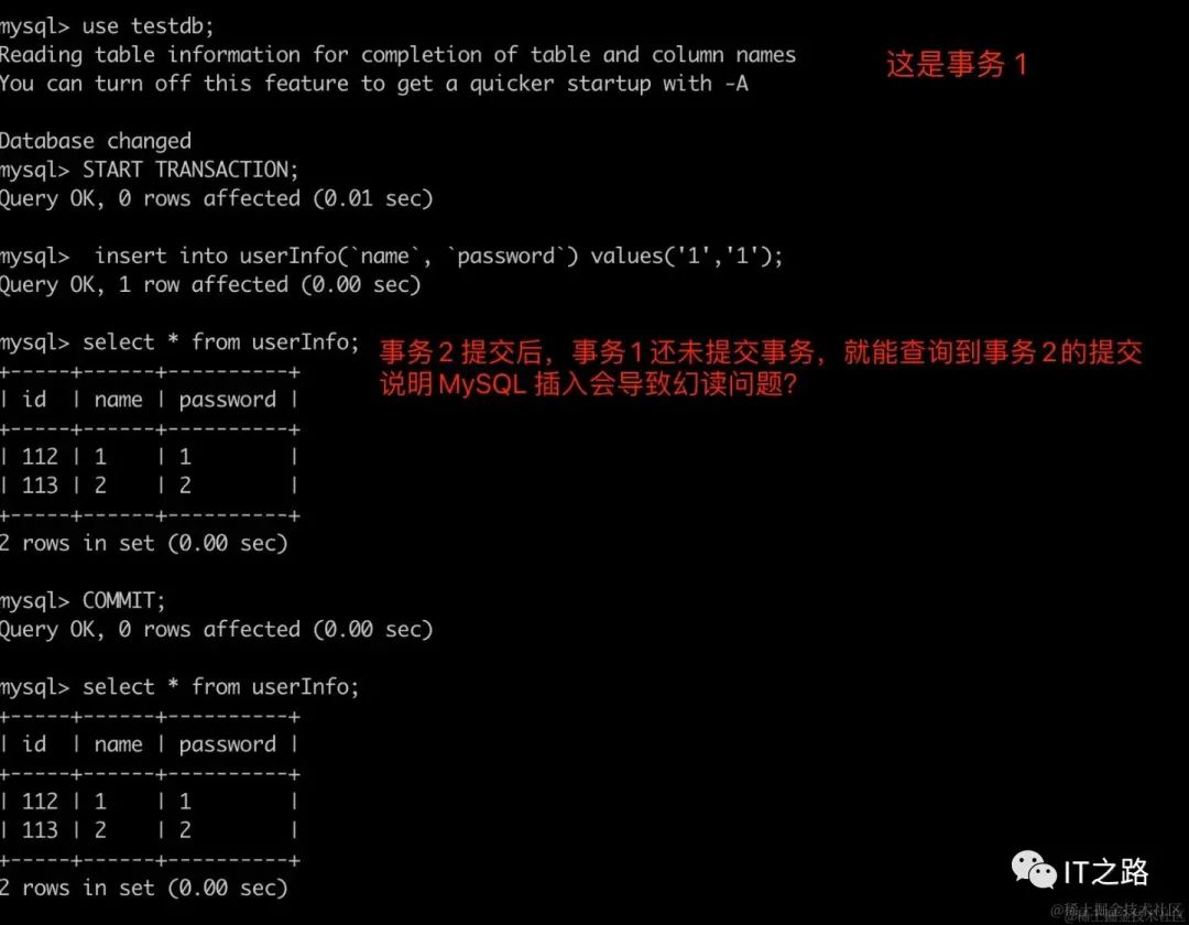

本以为验证结束,打卡下班,结果发现 MySQL插入似乎存在幻读问题!
从下图中可以观察到,事务1在插入时似乎确实出现了幻读问题!
事务 1 的执行记录显示,事务1先于事务2开启,但是事务1期间可以查询到事务2提交的记录。这说明有幻读问题!

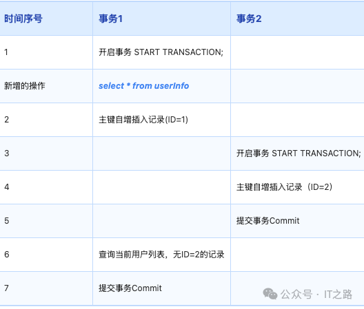

当我在苦苦思考,为什么MVCC 没有生效时,我随手重新测试发现,如果在 insert语句之前,使用select 查询一下,就不会出现幻读问题。
操作顺序如下
我在事务1,开启事务以后,新增了select 语句查询,而后第六步,就不会再有幻读问题……
这真的实在太奇幻了。一波三折……
由此可见 MySQL 插入并没有幻读问题,只是我的打开方式不对。我应该先 select一下 ……,终究还是我错了,但是我想问为什么?我为什么错了?

所以 当我在 事务 1 新增select语句,会生成一个ReadView,这个ReadView 生成时间要早于 事务2的时间,所以事务1 的后续所有查询都不会看到事务2的记录,从而避免幻读问题发生。
