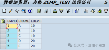

今天做了一个特别的权限检查的内容,就是做一组按照设计好的数据来检查权限,首先,先创建一个权限检查的表,并在表里插入一些数据,如下图所示:
下面就要开始从创建权限对象开始,使分配这个权限的用户只能操作部门编号(edept)为 ‘10’ 的数据。如果选择其他数据,就要给出错误提示消息。

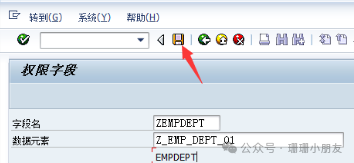

第一步、创建自己的权限字段。事务码:SU20,进行权限字段创建。

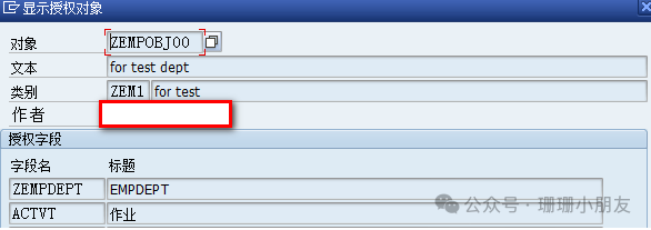

第二步、创建自己的权限对象。事务码:SU21,进行权限对象创建。
首先,创建对象类,输入对象类名称(ZEM1)、文本(FOR TEST),点击“保存”。
然后,找到之前创建的对象类,可以鼠标右键创建权限对象。

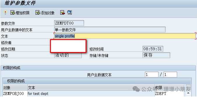

事务码:SU02,创建参数文件,输入相关信息,然后激活。
对象输入:ZEMPOBJ00
权限输入:ZDEPT,并双击它新建一个权限。

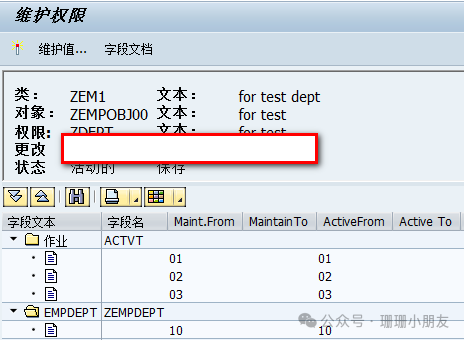

具体的权限值(点击“维护值”)进行维护。
一定要记得激活(很重要)!
该授权对象包含两个字段,可以在第一个字段 EMPDEPT中输入一 般值'10',第二个字段 ACTVT中,在创建(01)、更改(02)和显示(03)之间进行选择,也就是说,分配这个参数文件的用户,只能对 '10' 部门的数据进行01、02、03操作。也可以设置为“*”这样任何操作都可以通过。

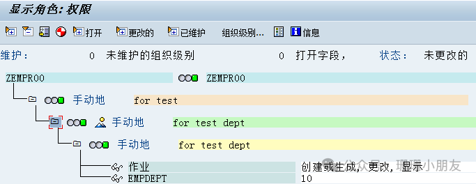

注意:有两种方式,创建角色分配给用户,或者直接将参数文件分配给用户,角色是从业务层面的维度来管理权限,但实质上的功能还是由profile 来完成的。 原来SAP的权限是没有角色这个概念的。全部是由profile/object 的方式来实现的,但这样的方式要求对权限底层的具体细节非常了解才行,严重影响的工作效率,而且不利于只懂业务的人进行权限管理和设计。 所以SAP后来引入了角色这样一个概念,试图通过自顶向下的方式让用户来管理权限。通过事务码:PFCG可以维护角色。
第四步、创建role将权限分配给用户
首先,事务码:PFCG 创建角色:ZEMPR00,输入描述文本,点击创建,点击“权限”选项卡,参数文件名称:点击(系统建议的),点‘更改授权数据’->‘手动,输入授权对象:ZEMPOBJ00,回车,保存,然后指定权限的值。
然后,进入‘用户’选项卡,输入用户名为自己的用户名;记得‘用户比较'(用户比较,完成权限修改后与用户的权限保持一致)到此为止,权限的设计全部完成,下面我们通过一段程序来验证权限的有效性。

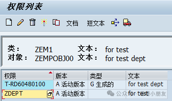

权限列表中有两个权限,一个是系统通过创建角色生成的,一个是我们手动创建的。
