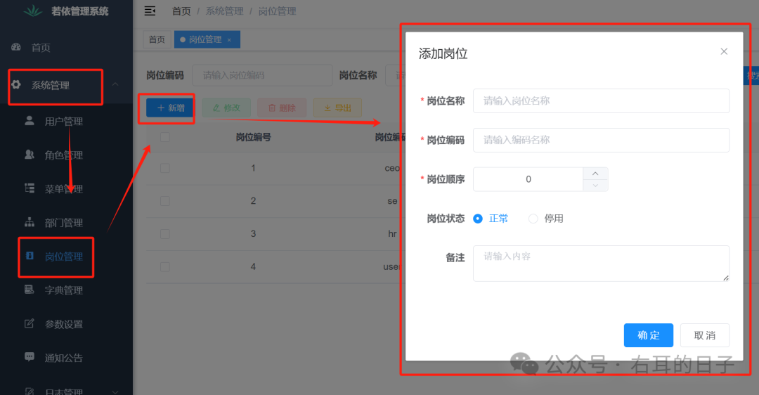

(1)还是以若依的演示平台为例,登录若依平台(https://vue.ruoyi.vip/index) 后,进入菜单【系统管理-岗位管理】。
(2)点击【新增】按钮,出现【添加岗位】弹窗。
(3)弹窗中,需要填写的字段为“岗位名称”、“岗位编码”、“岗位顺序”、“岗位状态”、“备注”这些内容。

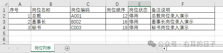

2、准备需要录入的数据
根据页面,假设有以下数据需要录入

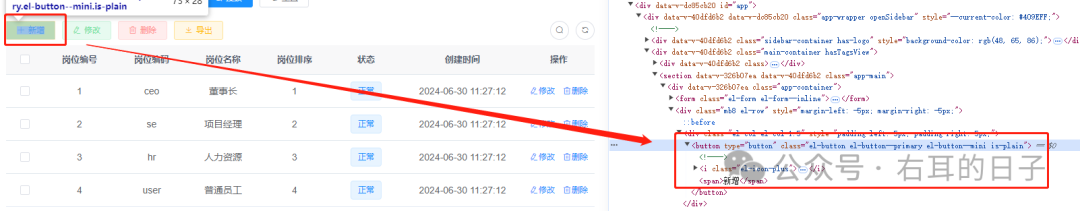

通过查看元素的方式,获取【+新增】按钮的html为
<button type="button" class="el-button el-button--primary el-button--mini is-plain"></button>
则selector可以是button[type="button"].el-button.el-button--primary.el-button--mini
注意,这个button的class分别是el-button、el-button--primary、el-button--mini,所以,在写selector表达式的时候,用.号的同时,不要有空格,需要紧密的挨在一起,表示class既有el-button、也有el-button--primary、还有el-button--mini

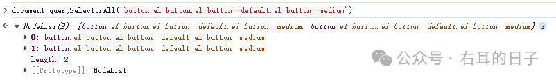

另外注意,这个button的class有4个,但我只写了3个,在使用document.querySelectorAll('button[type="button"].el-button.el-button--primary.el-button--mini')进行查看的时候,发现有两个元素
为了精确定位,你可以把.is-plain加进去,也可以把value的值,设置成“新增”。因为当元素有多个的时候,程序会自动去查找文字是“新增”的这个元素。
同理,我们的取消按钮的selector为button.el-button.el-button--default.el-button--medium,也有两个,可以继续设置value的值为“取消”

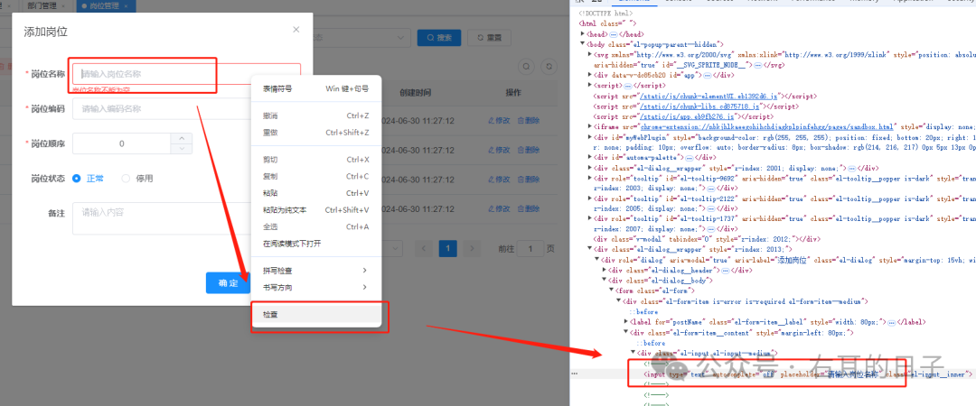

以“填写岗位名称”的selector为例,操作步骤如下:
a.在“岗位名称”输入框上右键,选择“检查”,可以查询到元素的html结构
b.元素的html结构为
<input type="text" autocomplete="off" placeholder="请输入岗位名称" class="el-input__inner">
则selector可以取值为
input[type="text"][placeholder="请输入岗位名称"].el-input__inner

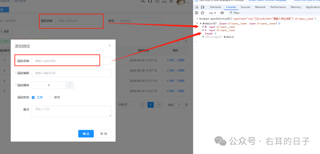

但是,当我们用document.querySelectorAll('input[type="text"][placeholder="请输入岗位名称"].el-input__inner')进行元素获取查看时,发现竟然有2个
很明显,页面里面,有2个一样的输入框,这时候,需要进一步分析定位。

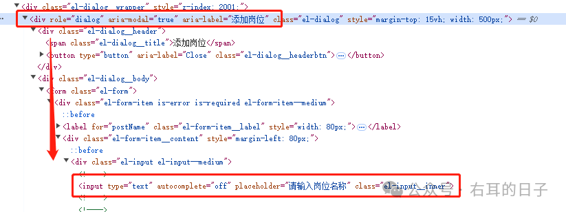

我们可以看到,我们需要定位的元素,在弹窗里,所以,可以先找到弹窗,在从弹窗继续找输入框
找弹窗,可以用div[role="dialog"][aria-label="添加岗位"]
再结合input[type="text"][placeholder="请输入岗位名称"].el-input__inner
我们的输入框就可以写成这样(注意,两个selector中间有空格)
/**填写岗位名称的selector**/div[role="dialog"][aria-label="添加岗位"] input[type="text"][placeholder="请输入岗位名称"].el-input__inner

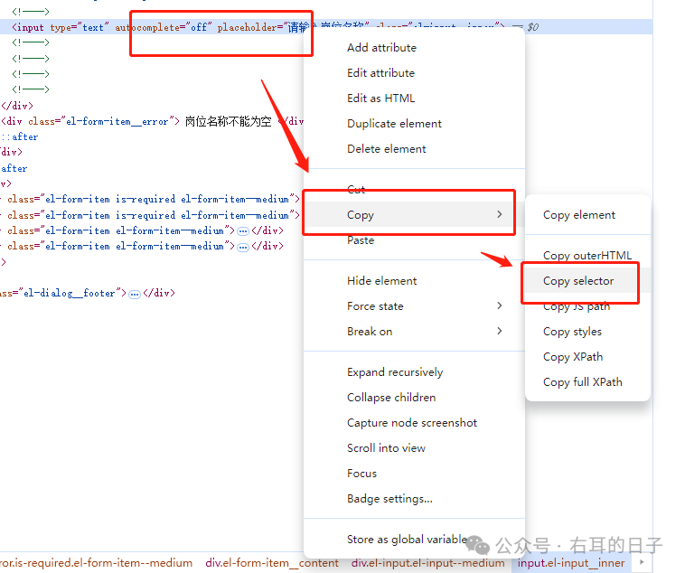

或者,可以看到,这个页面比较简单,没有特殊的元素变动,也可以直接在该元素上右键,选择“copy->copy selector”,获取该元素的绝对路径的selector值
/**绝对路径**/body > div:nth-child(15) > div > div.el-dialog__body > form > div.el-form-item.is-error.is-required.el-form-item--medium > div > div.el-input.el-input--medium > input

value,需要填充的值,可以看到,在需要填充的数据Excel里,是B、C、D、F列的值,所以,填写{B}、{C}、{D}、{F}

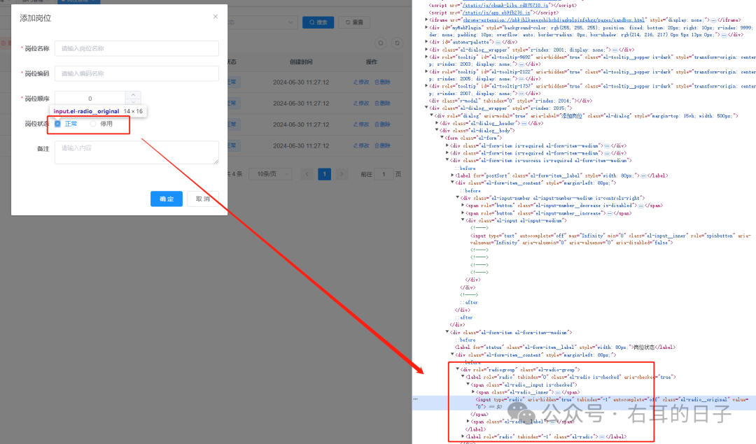

3.3 操作单选

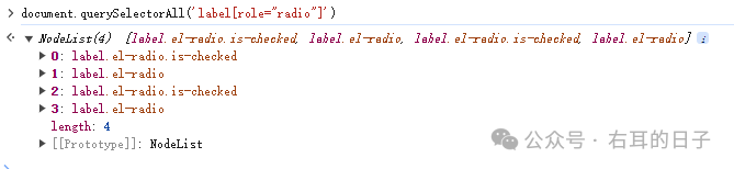

右键查看单选按钮的html元素,因为要根据数据表里的值去选择对应的单选按钮,所以,获取到的selector应该是多个值,再从多个值中选择文字是数据表里对应值的单选框。

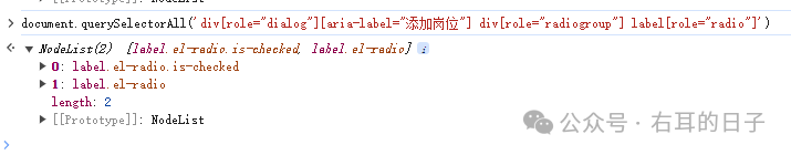

先按照label[role="radio"]这个selector去取值,通过在console框输入document.querySelectorAll('label[role="radio"]'),我们发现竟然有4个元素,与我们看到的2个元素不一样,说明还需要进一步的定位
进一步分析发现,可以和输入框一样,通过多加几层定位选择器,进行更精确的定位。

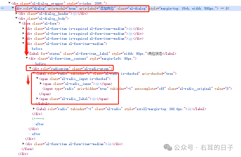

我们可以先找到role="dialog"并且aria-label="添加岗位"的div元素,再在里面查找role="radiogroup"的div,再继续查找role="radio"的label
所以选择器可以是
    /** 选择岗位状态的selector **/div[role="dialog"][aria-label="添加岗位"] div[role="radiogroup"] label[role="radio"]
    注意:div[role="dialog"][aria-label="添加岗位"]和div[role="radiogroup"]和label[role="radio"],之间,都有一个空格,表示一层一层向下查找。这样就找到了对应的2个label元素。

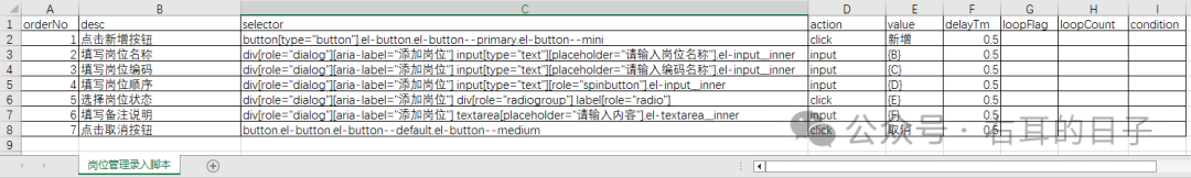

    3.4 编排好的流程
    根据上述方法,编排好的流程Excel如下,并把sheet页的名字命名为“岗位管理录入脚本”:
    可以参照数据再检查一下要填写的值
    三、运行效果
    分别把Excel文件,加载到【添加数据】、【流程编排】页面,选择第2行数据,开始执行
