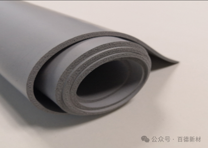

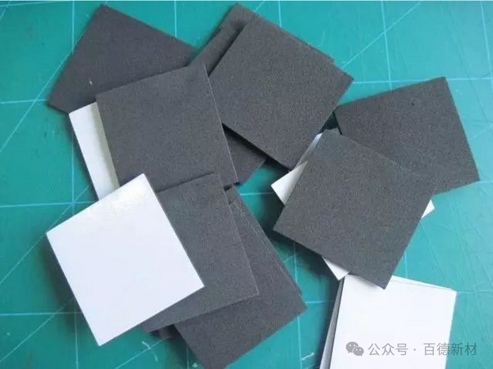

汽车泡棉各种各样,让人眼花缭乱,应该怎样分门别类呢?一篇文章讲清楚,以下是按照泡孔结构、硬度、密度、发泡方法、材质对汽车和新能源行业用到的泡棉进行的分类汇总:
