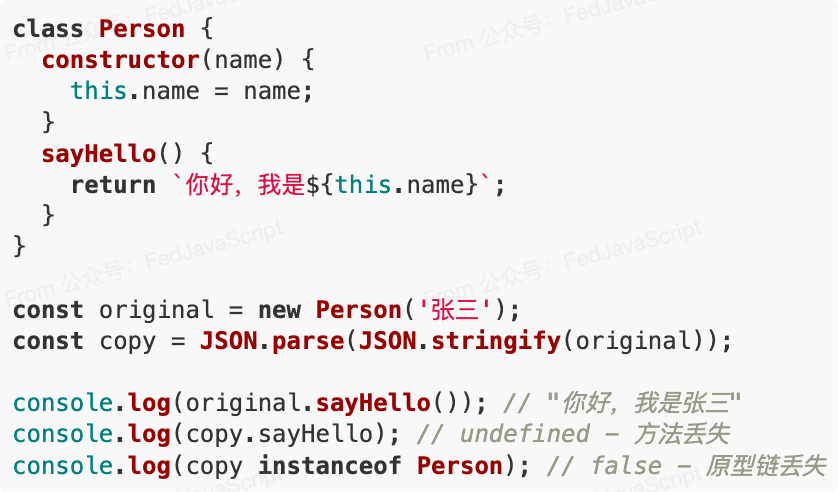

3. 原型链丢失
深拷贝后的对象变成了普通对象,失去了原型链上的所有方法和属性。

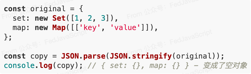

4. Map、Set、WeakMap、WeakSet 的处理
这些集合类型在JSON序列化过程中都变成了空对象,数据完全丢失。
