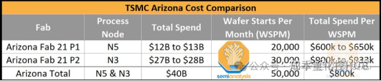

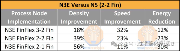

对于半导体制造和FDA认证工厂(如生物制药/医疗器械),有特殊制造费用摊销规则,包含行业特有成本动因和合规要求,要按特定的分摊方式。但依然符合上述的总体3原则,比如:
冷藏运输费用按产品活性成分敏感度分级
光刻机/刻蚀机按晶圆批次而非机器小时分摊
台积电2023年财报为例,其分摊方式:
3nm制程研发费用按MPW(多项目晶圆)分摊比例计入客户合约成本
先进封装设备折旧采用工作量法以实际晶圆切割次数为基准)
