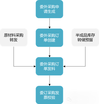

基本流程
委外采购生产由MRP计算产生,通过ME57将采购生产转为采购订单。
ME20创建发货单实现向供应商发料,如果做物流管理,则需调用物流管理能力。
原材料采购转发:
在进行委外加工时,我方采购的物料可能会直接发给委外供应商,为此,需要设立流程控制措施:
创建采购订单时,收货地址设置为委外加工供应商。
库存转储预留:
需要发往委外供应商的半成品需要做库存预留。

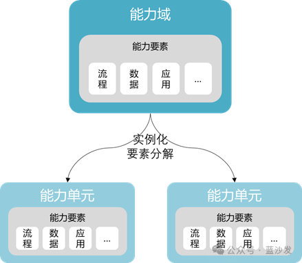

关于制造业能力架构MICA
制造业能力架构MICA是笔者在受到银行业架构网络(BIAN)启发后的创想(应对生产管理架构分析中的诸多困境),MICA参考了BIAN的以服务域为核心的架构思想风格,聚焦制造业的能力管理重点矛盾,以能力的颗粒化分解与支撑素分解定义为目标,支持制造业的数字转型建设。
其基本思想如本篇所示:
定义通用能力域,与BIAN体系下的服务域类似。
针对能力域,定义其完备的支撑要素:能力要素。
能力要素范围广泛,可覆盖流程、数据、组织、应用、标准、物理资源等。
针对通用能力域,定义其实例化的能力单元,进行能力域要素的实例化分解。
注:
能力域到能力单元的实例化,不是实际业务运行中的一个事件实例,而是基于其能力要素在不同业务条件下的变化出现的能力实例。实例化后的能力单元所含要素内容,如流程结构和数据要求明确唯一,有利于固化的能力评估与建设管理。
