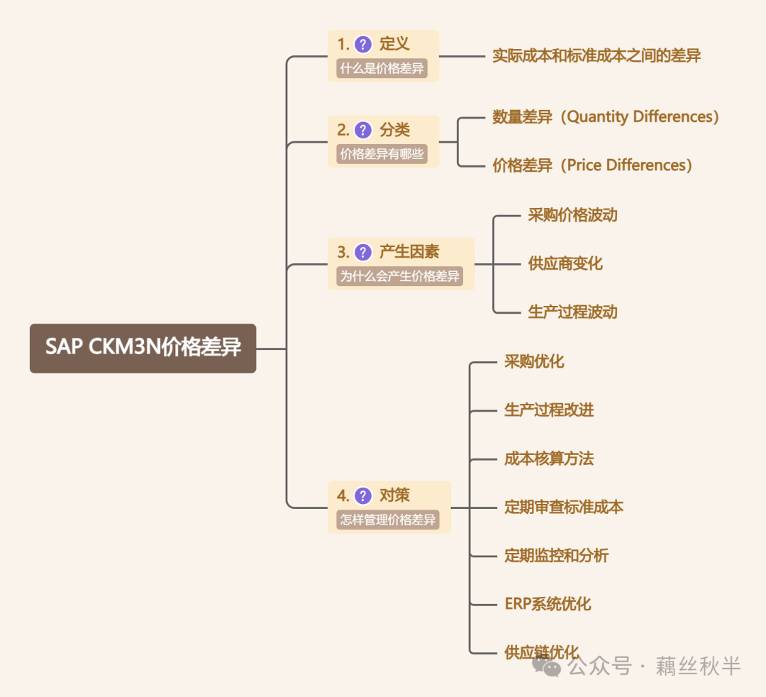

  • 月末计算材料成本偏差,检查采购价格vs.标准成本(CKM3N)

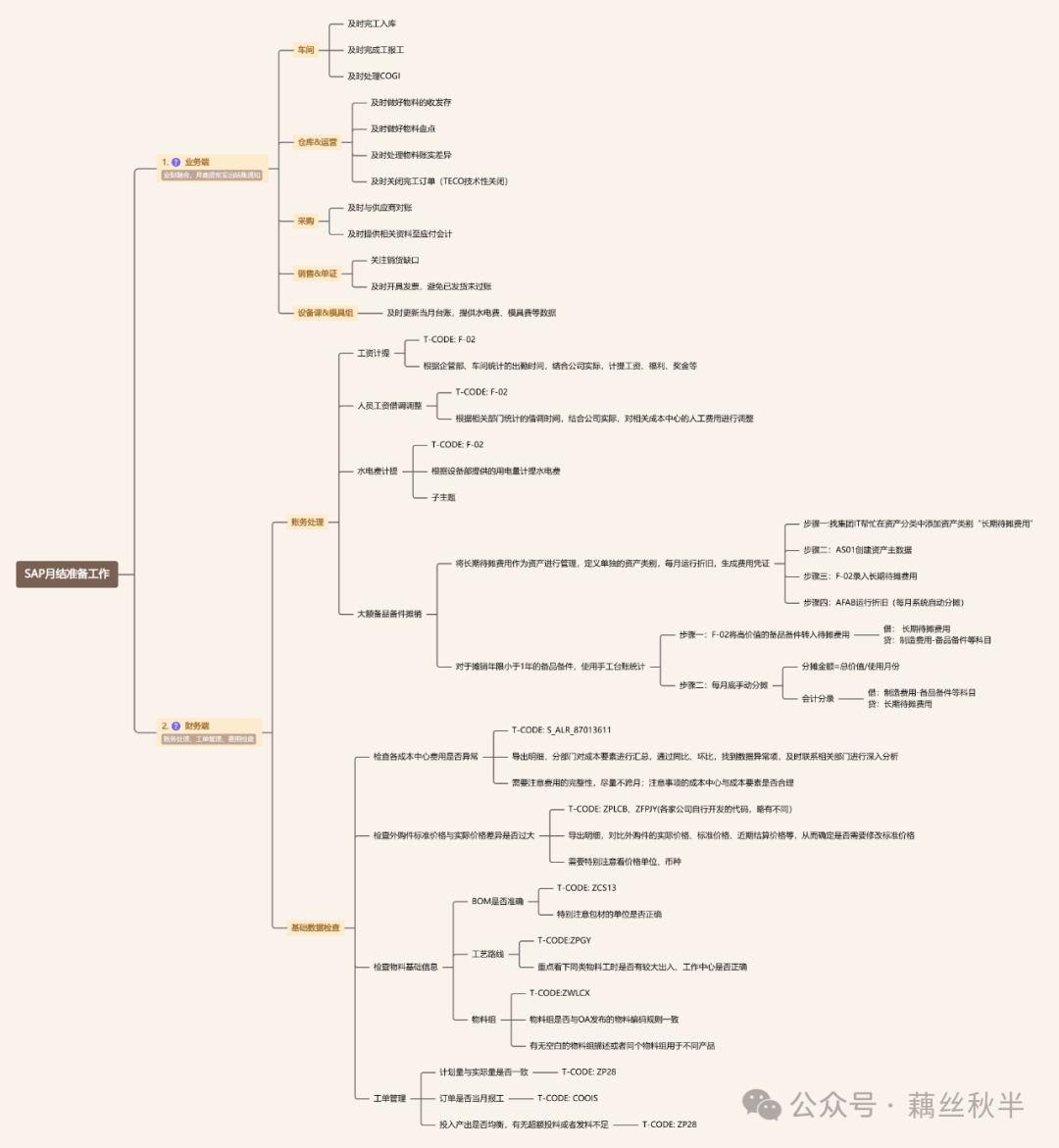

✔ 如果采购、生产订单的结算跨月,可能导致成本计算异常,建议结账前确保相关模块工作已完成(F.13GR/IR 结算清理/生产订单做TECO技术性关闭)。
