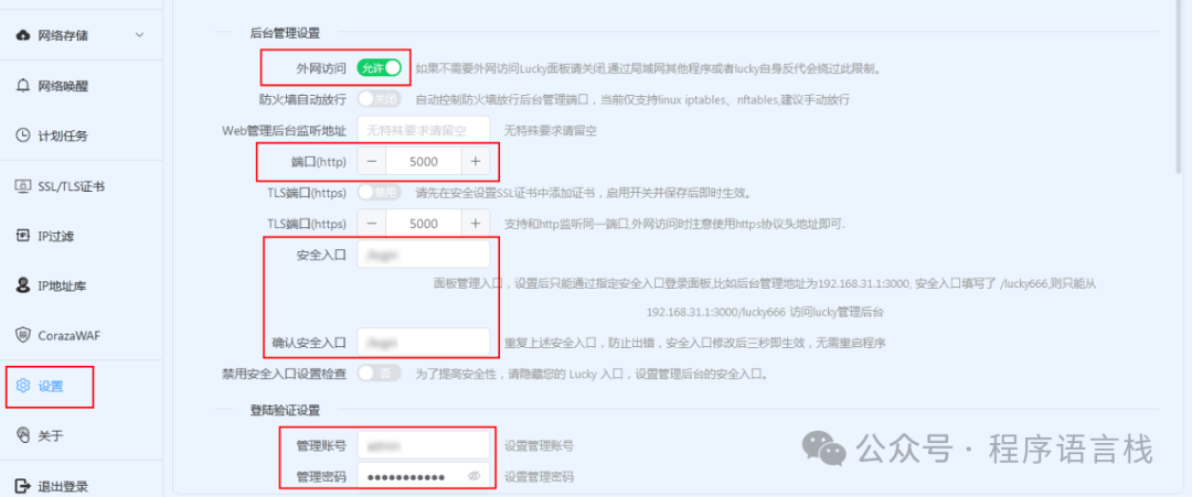

安全性设置
为了后续能安全地访问Lucky控制台,建议修改默认的端口、安全入口、管理账号和密码。

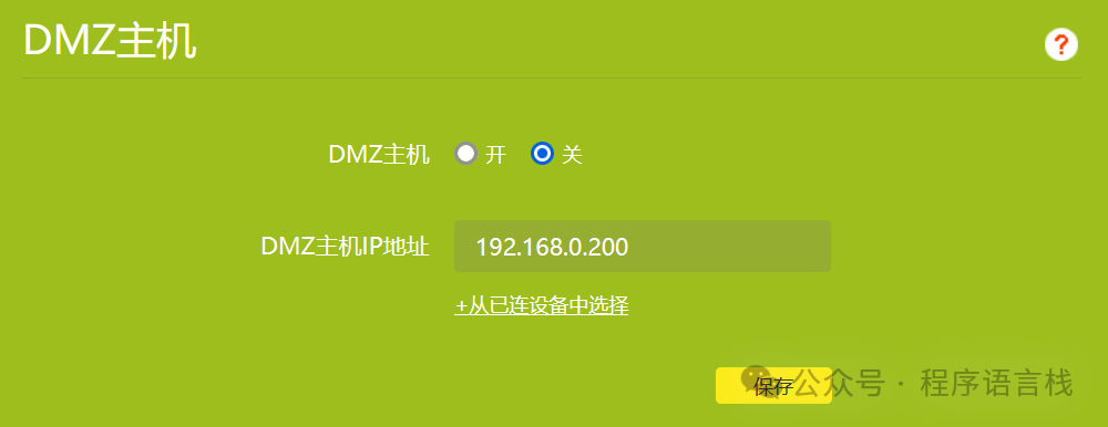

第一种,在路由器设置中,将运行Lucky的设备设置为DMZ主机。如下图所示。DMZ主机模式会将内网设备完全暴露在公网上,安全性较低。而且用此种方式需要Lucky来进行端口数据转发,效率偏低。

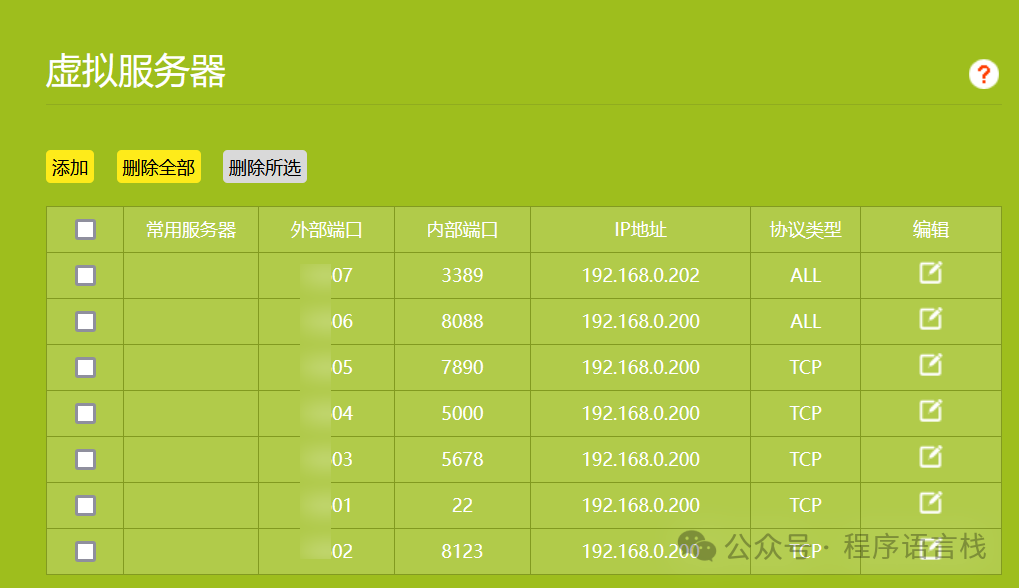

第二种,在路由器上定义端口映射。将指定端口上的数据转发到内网设备的端口上,如下图所示。只暴露设备的部分端口,并由路由器进行数据转发,安全性和效率都要高不少。
这里示范第二种方式。
1.在路由器中定义端口转发。选择一个不容易冲突的外部端口,如18887,转发到内网设备服务对应的IP和端口。如上图所示,第一个内网设备IP地址为192.168.0.202,它的3389端口是远程桌面服务。

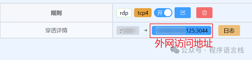

2. STUN内网穿透设置。添加STUN内网穿透规则,参考中的步骤进行设置。注意【穿透通道本地端口】要设置为路由器端口转发中的外部端口,如前面设置的18887,并打开不使用Lucky内置端口转发
添加完后,若穿透成功,就会出现外网访问地址,如下图所示。使用该地址(需带端口号),就能访问内网对应设备的服务了。
针对不同的内网服务,在路由器上设置端口转发,然后添加对应的穿透规则即可。

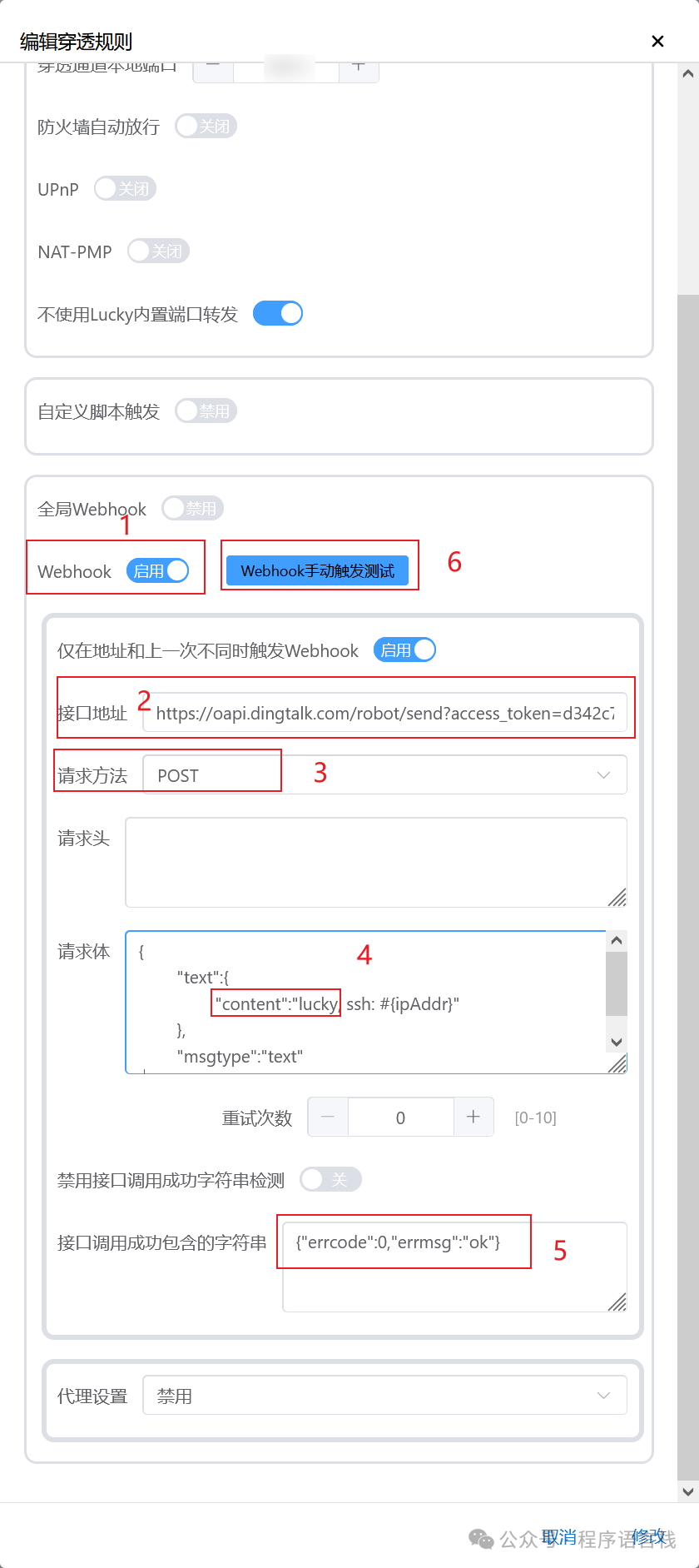

使用STUN内网穿透,穿透后的外网访问IP和端口会动态变化。实际使用下来,IP地址基本不变,而端口会因规则的修改或者Lucky软件的重新启动而发生变化。Lucky的STUN穿透规则内置了Webhook功能,当穿透后的IP或端口有变化时,会向设置好的API推送消息。前面参考的文章采用的是网页重定向方法,需要有自己的域名。这里介绍一种不花钱的方式,通过钉钉群机器人推送。

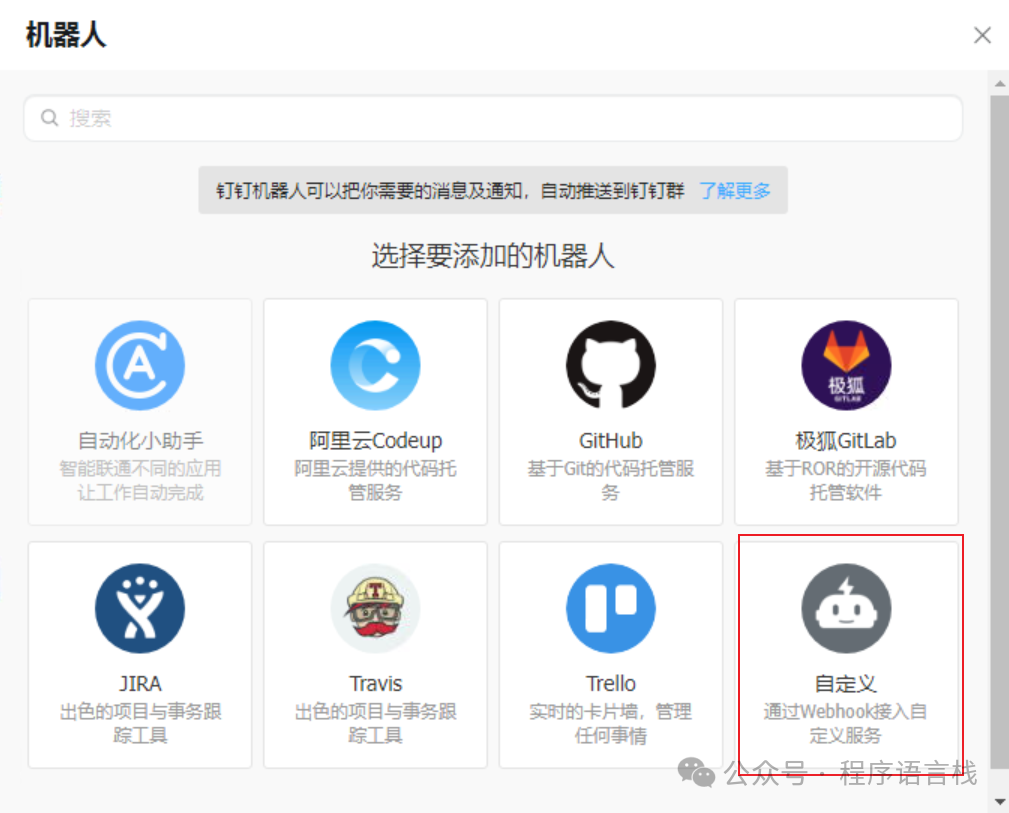

1. 创建一个钉钉群,并添加自定义机器人。

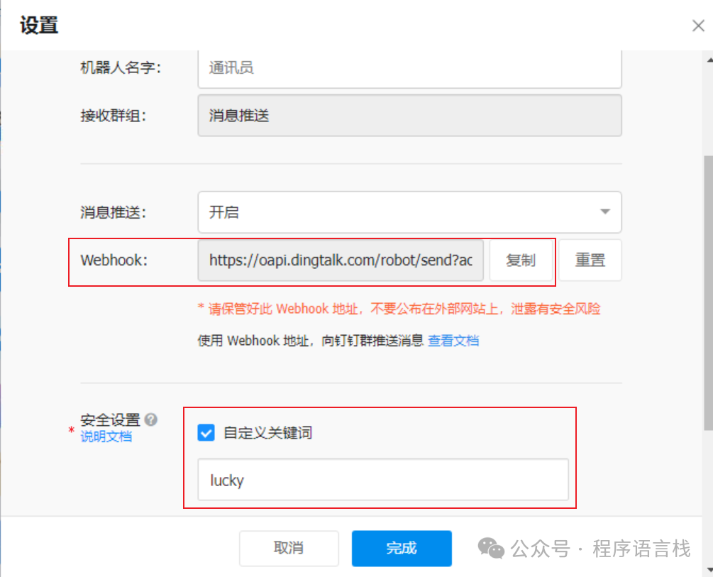

2. 随便给机器人取个名字。复制并保存Webhook地址。在安全设置中选择自定义关键词,可随便填一个单词,然后点击完成。
3. 编辑穿透规则。启用Webhook。接口地址为刚才复制的API地址,其它按下图所示设置。注意请求体中,content对应的内容需包含上一步自定义的关键词。
{  "text":{    "content":"lucky, ssh: #{ipAddr}"  },  "msgtype":"text"}

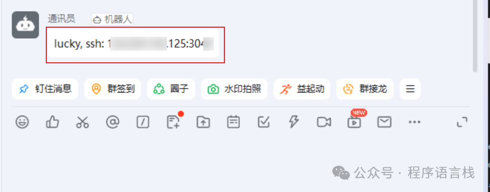

4. 点击Webhook手动触发测试。设置无误的情况下,可以在钉钉群内看到这条穿透规则对应的外网访问地址。
