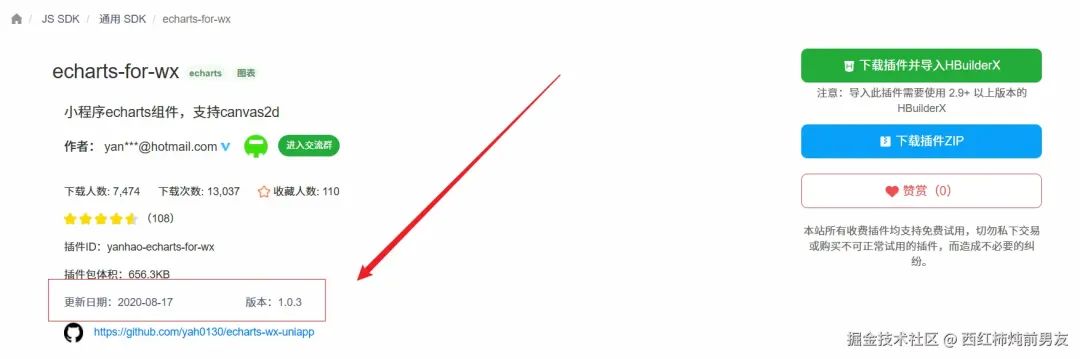

首先需要讲的是,vue2+uniapp开发小程序的话,你的首选可以定为「echarts-for-wx」,前几年Echarts专门为了适配小程序,而开发出的「工具包」
「尽管更新日期维持在2020年,但放在今天,同样可以便捷使用在实际项目中,表现同样炸裂!」

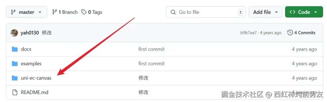

对于Echarts-for-wx的安装,我的建议是,直接「下载ZIP源码」,然后挪到自己的项目里,再配置各种引用地址这种,是最稳妥的。(所以你也别再走弯路了,看完你就拿下它了)
「源码地址放在这里,大家直接用即可」:https://github.com/yah0130/echarts-wx-uniapp

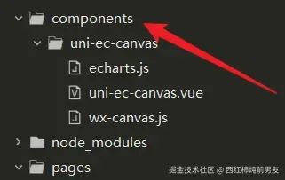

把里面这个uni-ec-canvas文件夹下载下来,放在你的项目中
但是这里要注意一点,先建一个components文件夹,再把uni-ec-canvas放进去,具体情况你可以看下图:

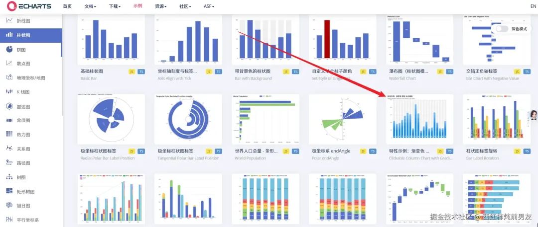

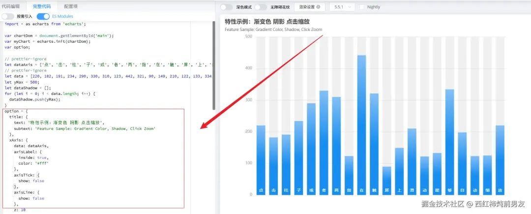

然后咱们去Echarts官网,我挑一个图表,用来演示一下:(挑一个好看的)

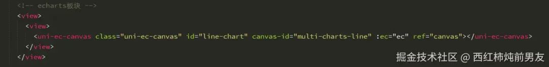

第一步,先写template:
       <view>        <uni-ec-canvas class="uni-ec-canvas" id="line-chart" canvas-id="multi-charts-line" :ec="ec" ref="canvas"></uni-ec-canvas>      </view>

          然后咱们把数据option,从Echarts官网,给粘贴过来,当然你也可以在Echarts官网修改成自己想要的样子,然后再移植,同理。

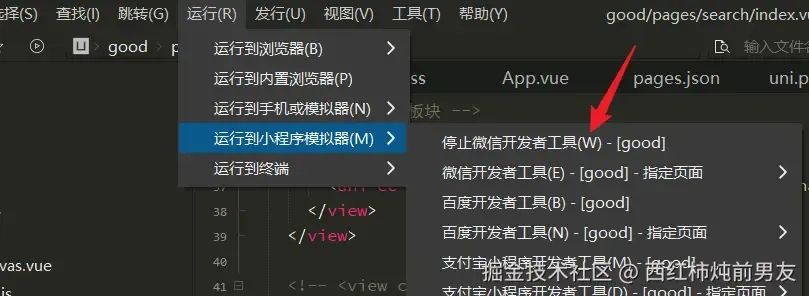

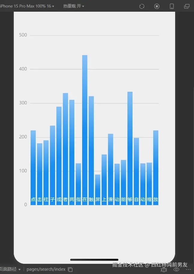

              上述内容做完之后,咱们预览一下:
              当然这里要注意,很多人会在原生里碰到诸多bug,因此这里给一些解决方案。
              比如如果你碰到这个问题,那么第一时间,要去看canvas,看你挂载的option,是否存在,是否正常。
              举个例子,如果你的data中的ec没写option,那么也会出现这种问题。(后面我会把我所有代码奉上,只要参考对了,就会规避这个bug)
              还有的问题比较常见,比如以下这个问题:
              这个你就要去找“容器”的问题,如何获取的?ref还是id还是......,打印输出一下,看看有没有获取到。
              另外就是在Hbuild里面,打开谷歌浏览器,看不到内容,可是在真机里,又能看到内容,怎么办?(对方已经很清晰告诉你了,改正即可)

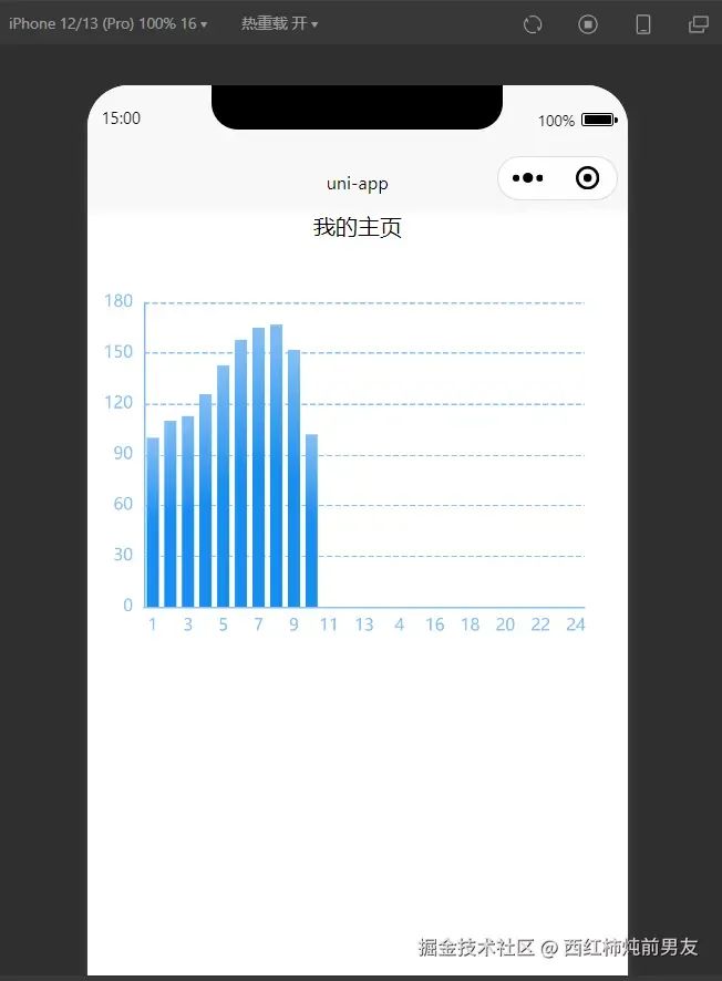

              二.对于Vue3+uniapp+Echarts库的选择方案

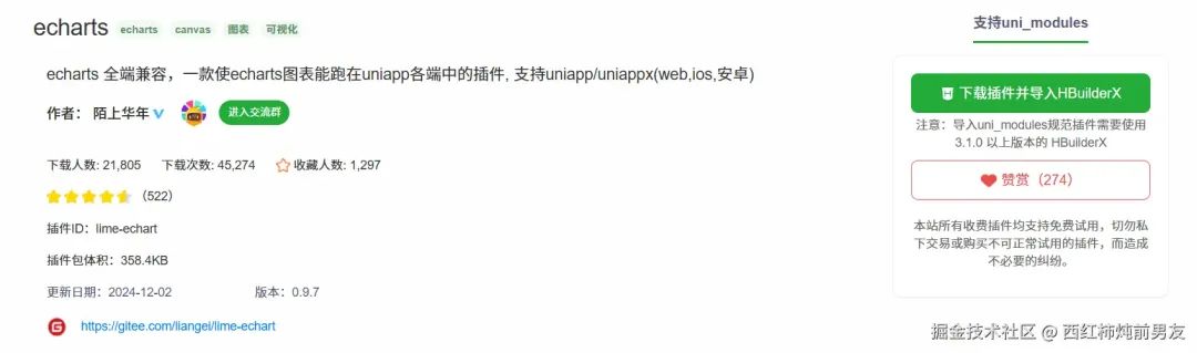

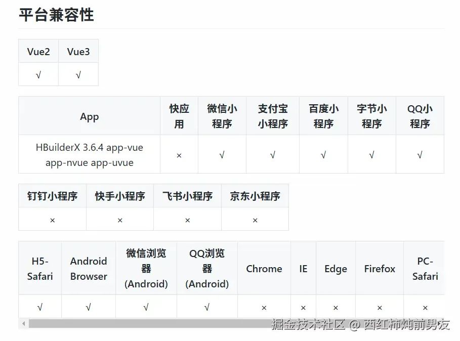

              vue3生态相对来讲,加入echarts就很简单了,咱们直接用这一款。有的人叫它“「lime-echart」",其实就是咱们PC的echarts。
              目前各端兼容性还不错,也在一直更新

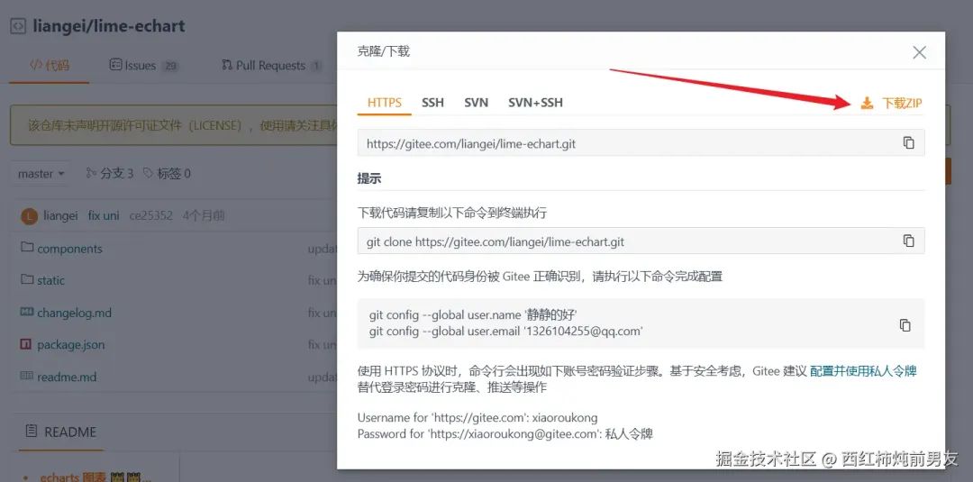

              安装的时候,咱们还是下载源码,然后往项目中引入
              vue3 echarts地址:https://gitee.com/liangei/lime-echart

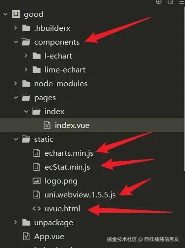

              整体下载完之后,咱们把components文件夹,直接放在项目中。
              然后把static文件夹的内容,全部放在项目的static文件中,我把项目图放一下,大家一看便知:
              接下来,把我这段代码放上,里面其实无非还是引入依赖,然后把例子放上,你可以感受一下,直接出图:
              <template>
               <view>
                 <view class="title">我的主页</view>
                 <view>
                   <LEchart class="echart" ref="chart" @finished="init"></LEchart>
                 </view>
               </view>
              </template>
              <script setup>
              import LEchart from '@/components/l-echart/l-echart.vue';
              // lime-echart是一个demo的组件,用于测试组件
              // import LEchart from '@/components/lime-echart/lime-echart.vue'
              import { onMounted, reactive, ref } from 'vue';
              // 由于vue3 使用vite 不支持umd格式的包,小程序依然可以使用,但需要使用require
              const echarts = require('../../static/echarts.min');
              let chart = ref(); // 获取dom
              const state = reactive({
               option: {}
              state.option = {
               legend: {
                 show: true,
                 data: []
               tooltip: {
                 trigger: 'axis',
                 axisPointer: {
                   type: 'cross'
               grid: {
                 left: '3%',
                 right: '8%',
                 top: '15%',
                 bottom: '5%',
                 containLabel: true
               xAxis: {
                 type: 'category',
                 data: [1, 2, 3, 4, 5, 6, 7, 8, 9, 10, 11, 12, 13, 1, 4, 15, 16, 17, 18, 19, 20, 21, 22, 23, 24],
                 axisLabel: {
                   // inside: true,
                   // color: '#fff'
                 axisTick: {
                   show: false
                 axisLine: {
                   show: true,
                   lineStyle: {
                     color: '#83bff6'
                 z: 10
               yAxis: {
                 type: 'value',
                 axisLine: {
                   show: true,
                   lineStyle: {
                     color: '#83bff6'
                 axisTick: {
                   show: false
                 // axisLabel: {
                 //   color: '#999'
                 splitLine: {
                   show: true,
                   lineStyle: {
                     type: 'dashed',
                     color: '#83bff6'
               series: [
                   data: [100, 110, 113, 126, 143, 158, 165, 167, 152, 102, ,],
                   type: 'bar',
                   itemStyle: {
                     color: new echarts.graphic.LinearGradient(0, 0, 0, 1, [
                       { offset: 0, color: '#83bff6' },
                       { offset: 0.5, color: '#188df0' },
                       { offset: 1, color: '#188df0' }
                   emphasis: {
                     itemStyle: {
                         { offset: 0, color: '#2378f7' },
                         { offset: 0.7, color: '#2378f7' },
                         { offset: 1, color: '#83bff6' }
                   areaStyle: {
                     show: true,
                         offset: 0,
                         color: '#188df0'
                         offset: 1,
                         color: '#fff'
               color: ['#83bff6']
              // 组件能被调用必须是组件的节点已经被渲染到页面上
              onMounted(() => {
               chart.value.init(echarts, (chart) => {
                 chart.setOption(state.option);
              // 渲染完成
              const init = () => {
               console.log('渲染完成');
              </script>
              <style scopedlang="scss" scoped>
              .echart {
               width: 100%;
               height: 300px;
              .title {
               text-align: center;
              </style>
              需要注意的是,目前部分人给出的安装方案,一是要挪安装包,一个是npm下载,事实证明,选其一即可,我选的是前者,也很稳妥,照做即可。
              最后放上效果图:
              完结撒花!
