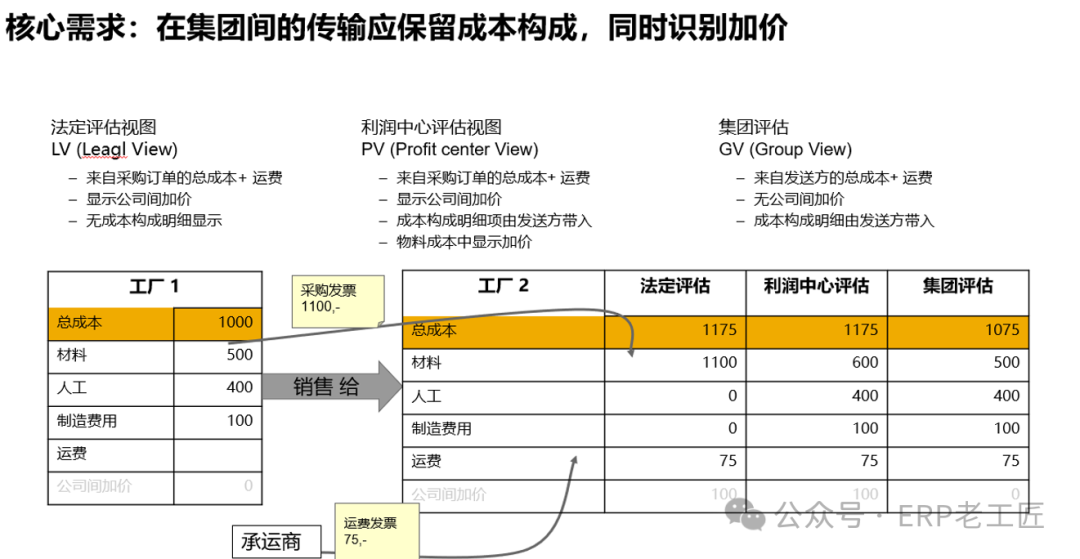

3.特别是在集团型企业,跨公司存在着法定“加价”,增加了成本还原的难度,基于法定维度LV(Legal View)的法定存货评估与基于集团维度GV(Group View)背离,及大部分企业的数据基础薄弱,增加了实现成本还原落地的技术难度。

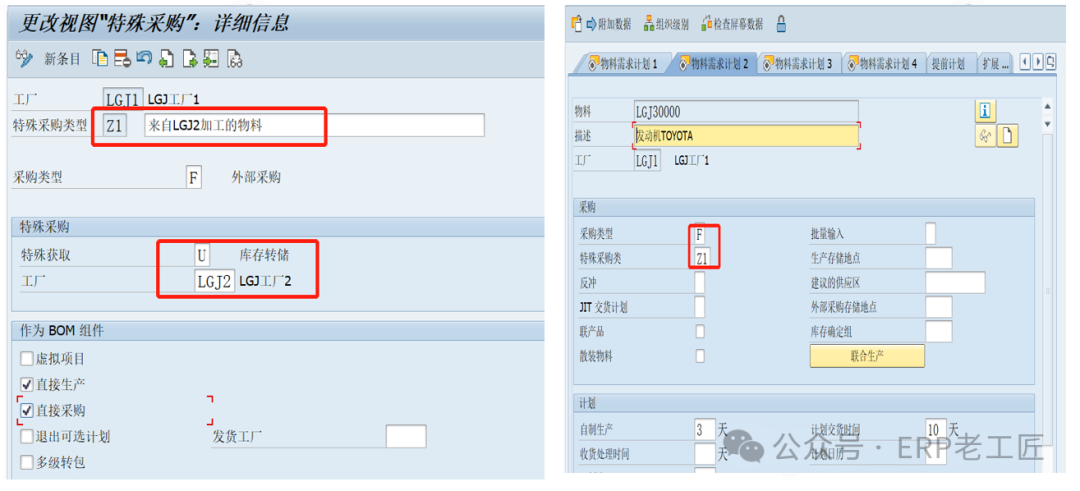

3.同一个工厂的,可以用标准功能实现,跨工厂的成本,也可以采用特别采购类型实现跨工厂的成本获取
跨工厂成本评估采用配置特别采购类型,并将此类型分配到物料主数据实现,如下图:

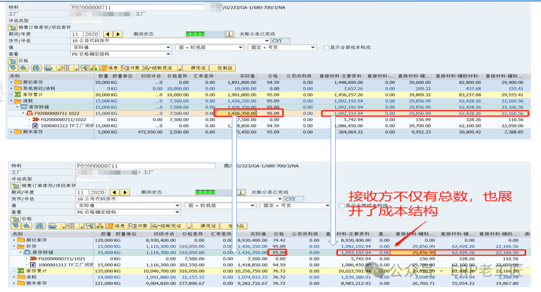

在同一个公司代码下,跨工厂转储可实现成本结构的结转,如下图是301转储样例,如下图:

这就需要激活激活实际成本结构的同时,物料账平行评估(多重评估),区分与剔除公司间交易的加价,业务场景如下图所示:

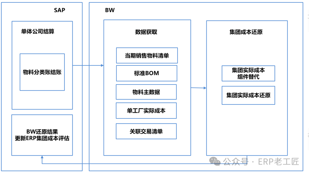

由于跨公司交易在大部分情况下是有规则的,这种规则可以在BW&BI层面很实现,而不是象平行评估哪样,将分析数据推送到交易凭证中。
数据流与基本架构如下:
