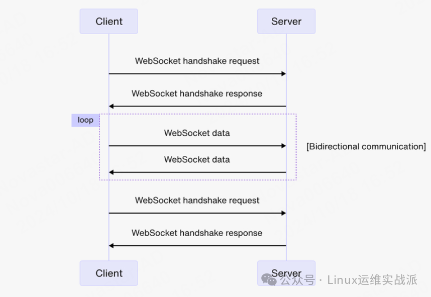

WebSocket 协议会在客户端与服务端之间建立全双工通道,客户端和服务器都可以通过长连接同时发送和接收数据。这种通信方式比 HTTP 轮询具有更少的开销
因为连接的双方可以随时发送消息,所以在需要快速传输大量数据时,WebSocket 连接是一个很好的选择。

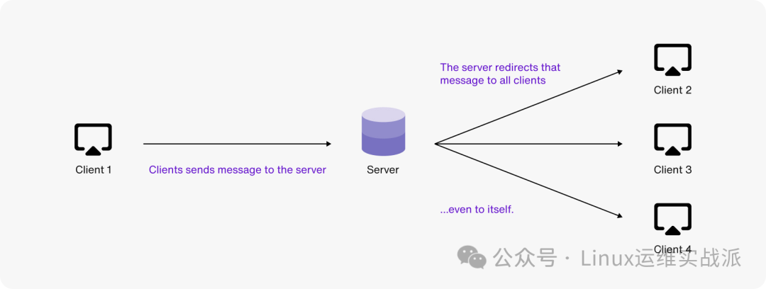

比如在一个简单的聊天室中连接多个客户端。一个 WebSocket 服务器负责管理他们的会话,一个客户端向服务器发送一条消息,服务器立即将其转发给所有其他连接的客户端。对于用户而言,他们可以实时地相互发送消息。如下图:

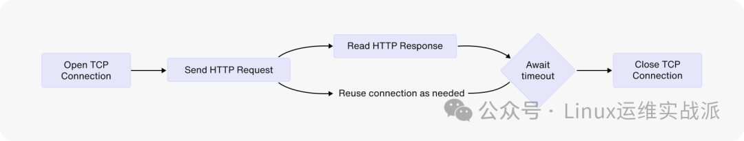

websocket建立全双工连接之后,不出问题的情况下,就会持续保持。并且Websocket连接是可以有状态的。对于传统的 HTTP 连接,客户端发出请求,服务器发送响应后,连接将关闭。如果客户端需要更多数据,他们必须打开一个新连接。当然在HTTP/1.1引入了Keepalive的机制,来保持TCP连接,不过一般在处理一定数量的http请求之后,连接依然会被关闭,HTTP/2之后采用了长连接的方式,并支持服务端推送能力,在这两个方面是同websocket类似的。

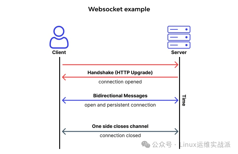

Websocket建立连接的过程
从上图就可以看出,Websocket连接的建立是依赖于HTTP协议的。下边给大家一个简单的实例:
客户端发起websocket连接
GET /chat HTTP/1.1
Host: server.example.com
Upgrade: websocket
Connection: Upgrade
Sec-WebSocket-Key: x3JJHMbDL1EzLkh9GBhXDw==
Sec-WebSocket-Protocol: chat, superchat
Sec-WebSocket-Version: 13
Origin: http://example.com
看过我分享http协议的同学,就可以发现,这个分明就是一个http请求嘛。但是多了几个东西
Upgrade: websocket
Connection: Upgrade
这两个头就是websocket的核心,告诉http服务器,我发起的是websocket协议,别把我当http协议处理了
Sec-WebSocket-Key是一个base64编码的值,是客户端随机生成的,是用来验证websocket服务端
Sec-WebSocket-Protocol是用户自定义的协议标识,用来区分在同URL下,不同的服务,具体对应什么功能由业务自己实现。目的是告诉服务端,今晚我要翻菀贵人,不是什么安小主,别搞错了
最后Sec-WebSocket-Version是告诉服务器自己使用的websocket版本
如果服务端支持websocket协议,并接受了客户端的要求,就会返回下边的响应。还记得http1xx状态码?翻翻我前几文章吧
HTTP/1.1 101 Switching Protocols
Upgrade: websocket
Connection: Upgrade
Sec-WebSocket-Accept: HSmrc0sMlYUkAGmm5OPpG2HaGWk=
这就告诉客户端即将升级到websocket协议,Sec-WebSocket-Accept 表示服务端确认,后边的随机字符串是对Sec-WebSocket-Key的加密,目的就是告诉客户端,我知道啦,这是我的身份证,你查查是莞贵人没错吧。Sec-WebSocket-Protocol则是最终使用的协议。
到此,HTTP协议的使命,就已经完成了。后续的所有操作都是基于Websocket协议了。

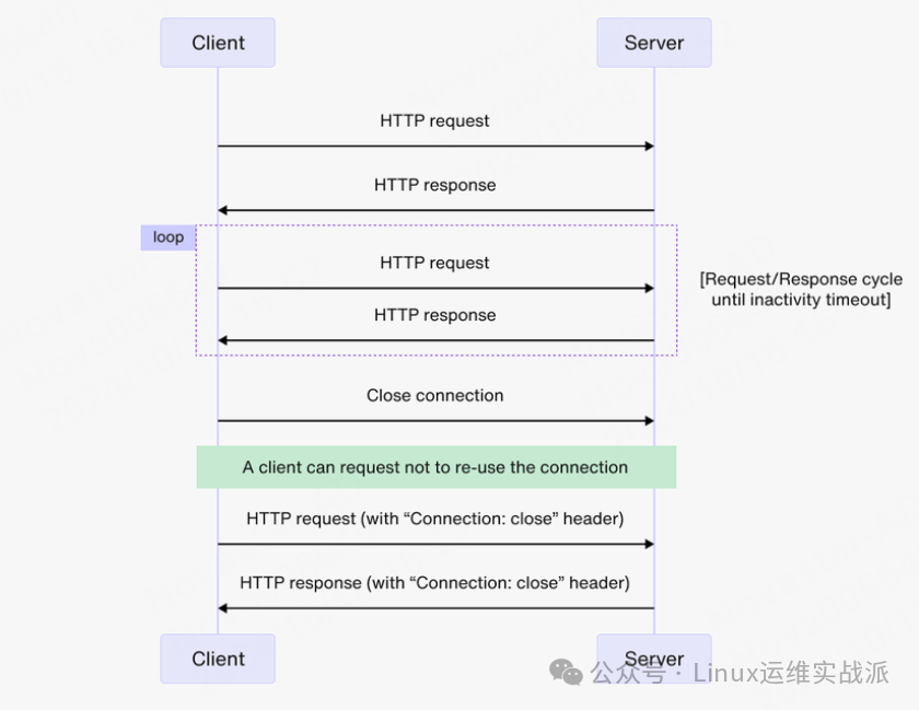

  • • 持久连接: 支持持久连接,通过 HTTP Keep-Alive 头字段可以在一次连接中发送多个请求和响应。

  • • 协议类型: 全双工通信协议。
  • • 通信方式: 双向通信,客户端和服务器可以随时发送消息。
  • • 持久连接: 基于单个 TCP 连接,保持连接状态,避免了每次通信都需要重新建立连接的开销。

  • • 连接关闭: http/2协议之前,服务器在响应之后会关闭连接(http1.1的keepalive机制也只能保证在一段时间内连接不关闭),客户端需要重新建立连接发送新的请求。

对于 HTTP,连接是通过握手建立的,然后用于Request-Response。HTTP/1.1 允许将同一个 TCP/IP 连接重复用于多个请求-响应对,从而减少开销并改善延迟,但程度与 WebSocket 不同。连接仍将在相对较短的时间内关闭,从几秒到几分钟不等。

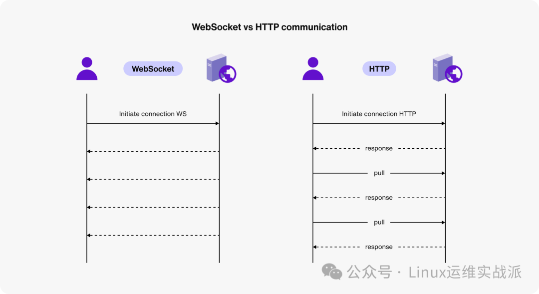

WebSocket 连接使用全双工双向通信 - 连接的任何一方都可以随时发送消息。HTTP 连接使用半双工通信;一次只有一方可以通信,服务器的消息始终响应客户端的请求。如果您需要从服务端主动发消息给客户端,那websocket就最合适不过。

HTTP 连接可以通过长轮询实现类似于实时功能的功能,随着请求增长,处理所有这些长期 HTTP 请求的开销会不断增加。
在HTTP/2中使用HTTP Stream,连接可以始终保持打开状态来传输数据流,这在概念上类似于 WebSocket,但它的push主要是基于已有的请求和可能的需求而被动触发的。
