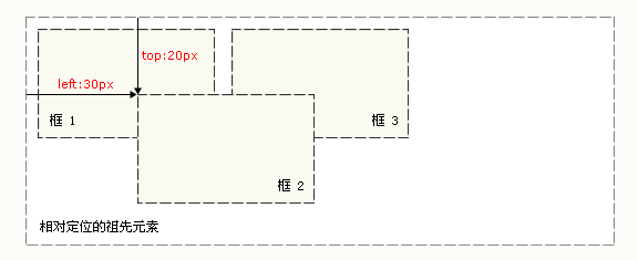

2、绝对定位
     设置为绝对定位的元素框会从文档流完全删除,并相对于其父级元素定位,父级元素可能是文档中的另一个元素或者是初始包含块。
     元素原先在正常文档流中所占的空间会关闭,就好像该元素原来不存在一样。
     元素定位后生成一个块级框,而不论原来它在正常流中生成何种类型的框。
绝对定位使元素的位置与文档流无关(类似float的效果),因此不占据空间。这一点与相对定位不同,相对定位实际上被看作普通流定位模型的一部分,因为元素的位置相对于它在普通流中的位置。
普通流中其它元素的布局就像绝对定位的元素不存在一样:
#box_relative {
  position: absolute;
  left: 30px;
  top: 20px;
效果图:
绝对定位的元素的位置相对于最近的已定位祖先元素(父级元素),如果元素没有已定位的祖先元素,那么它的位置相对于最初的包含块(body)。
