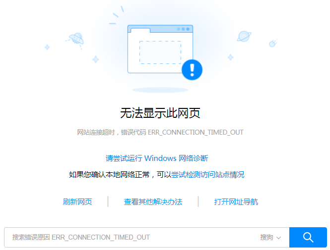

局域网内电脑访问点晴永久免费OA系统提示错误:无法显示此网页,如何解决?
2024年9月4日 15:11 本文热度 3139
:局域网内电脑访问点晴OA系统提示错误:无法显示此网页,如何解决?
或者:
以管理员身份先远程桌面登录到点晴OA系统服务器上(注意,不是登录到点晴OA网站),然后在OA服务器上打开浏览器,输入OA系统本地网址:http://127.0.0.1:800(如果不是800端口,则改为相应网站端口),确保在OA服务器上是可以正常访问点晴OA系统的 。确认点晴OA服务器上可以正常访问OA系统后,再按照以下步骤进行排查。
