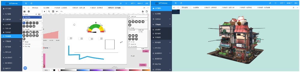

6、系统页面展示

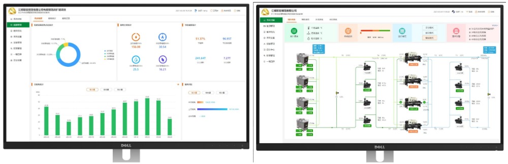

项目商用效果

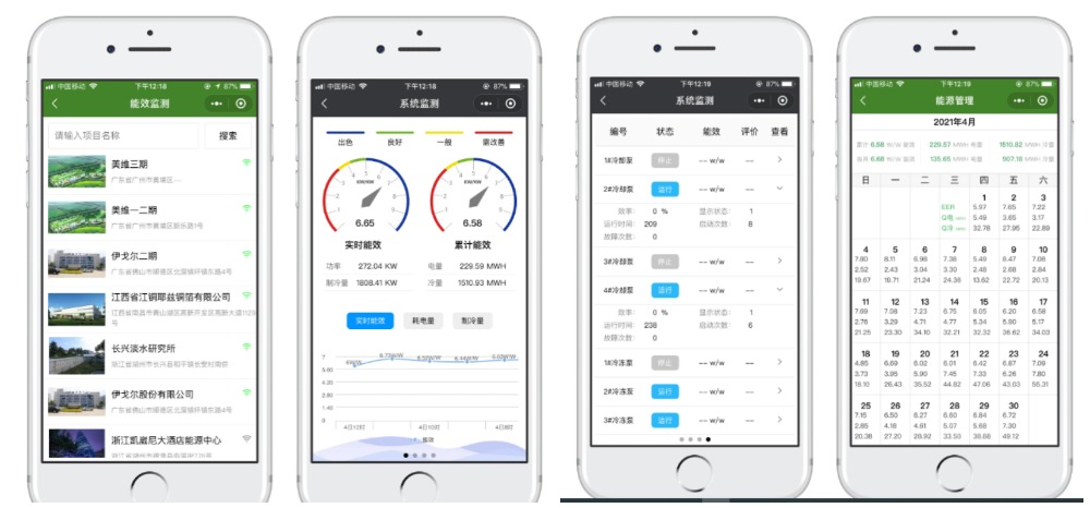

1、 能源管理-现场-单项目
移动端

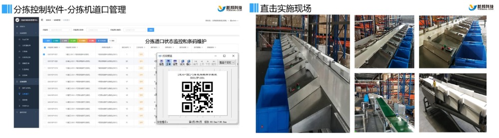

2、分拣系统
