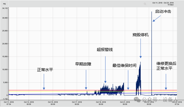

如下图所示,某机床通过振动分析,可以看到10月18日振动加速度峰值触发早期预警阈值,但是由于生产计划问题,没有停机维护;10月22日机床主控系统触发故障,不得不停机过10个小时维修和更换轴承,维修后,振动恢复正常水平,但较大损失已经造成。
图1:通过振动分析可以监测大部分机械故障

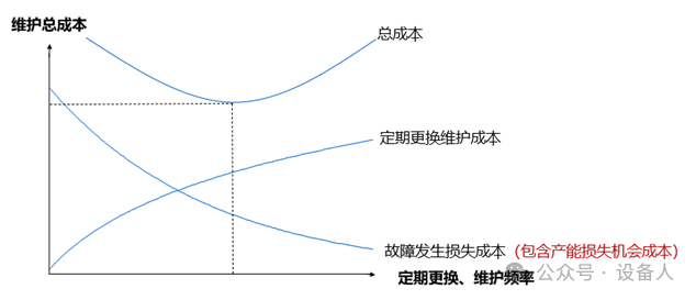

许多管理者认为设备零故障是不可实现的,企业在遇到困难需要削减成本时,很多情况是拿设备维修费用开刀,甚至提出让维修预算每年递减百分之几的目标。从传统财务角度看,设备维修资金一般被定义为成本和费用。其实早在30年前,德国召开欧洲维修团体联盟国际会议时,就提出“维修——为了未来的投资”的主题。作为投资,就需要有清晰的投入产出。维修的投入是设备日常维护所投入的人工费、各类防护费、备件费,以及设备管理系统的投资。产出是什么呢?是避免由于设备维护不足、设备管理不善,带来的设备停机、精度或者质量缺陷带来的损失。如果对这些损失的价值误判,则容易扼杀设备维护技术和管理体系的改善性投入。
有人曾经服务过一家大型企业,设备管理部门要上马设备健康管理解决方案项目,实现设备的数据采集和监控,同时通过移动化的巡点检,实现设备的报修和维护过程,形成设备的故障树记录。但是在核算投入产出的时候,却屡屡被经管部门挑战,过不了关。他们理解降低设备停机1小时的价值,仅仅是这1小时涉及到的员工的人工成本。这样算下来,价值产出太低,许多设备改善项目没法上马。这样的项目价值核算标准直接打压了工厂精益革新的积极性。设备停机一小时的损失,要从工厂视角端到端的去衡量整体,这里面其实包括了产能损失的机会成本,即1小时的产品产值损失,才是这个工厂真正的损失。这样算下来,工厂许多可以改善停机、改善浪费、现场精益类的小改小革的项目,都可以进行开展,能激发起基层员工的创新积极性,也确实能给工厂带来实实在在的效益。
在实际操作中还存在一个问题,就是备件的更换,很大程度上掌握在维修工手上,存在着许多“人为掌握”更换的因素。维修人员大都靠经验判别备件损坏程度,对怀疑有故障的零部件,通常为了减少麻烦,即使还可以用也会更换成新的,导致产生过度维护的隐性浪费。这块隐形的损失,如果通过构建更精准的备件寿命管理,可以转变成“利润”。
设备维护工作由过去强调为生产服务,追求较高的设备完好率指标转变到以企业的经济效益为中心,要求设备管理工作重视维修费用的管理与控制,找到以最少的维修费用达到最高的设备可利用率的平衡点。企业高层管理者应当从“投资”的角度认识维修和设备管理,实现转变设备管理理念。
