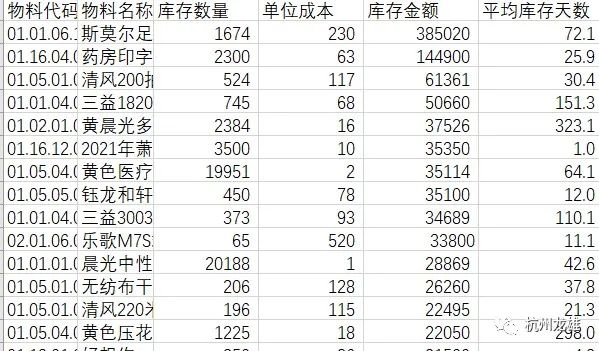

我们把每一笔出库或库存,都按照一定的规则,比如按批号批号,或者先进先出,找到它原来的入库单,那么出入库的时间相减,就可以得到具体每一笔出库后库存 对应的库存天数,然后加权平均,就能得到该物料的库存天数,如下图所示:
然后我们再对每一个物料的金额加权,可以计算每一个物料类别它的库存天数:
