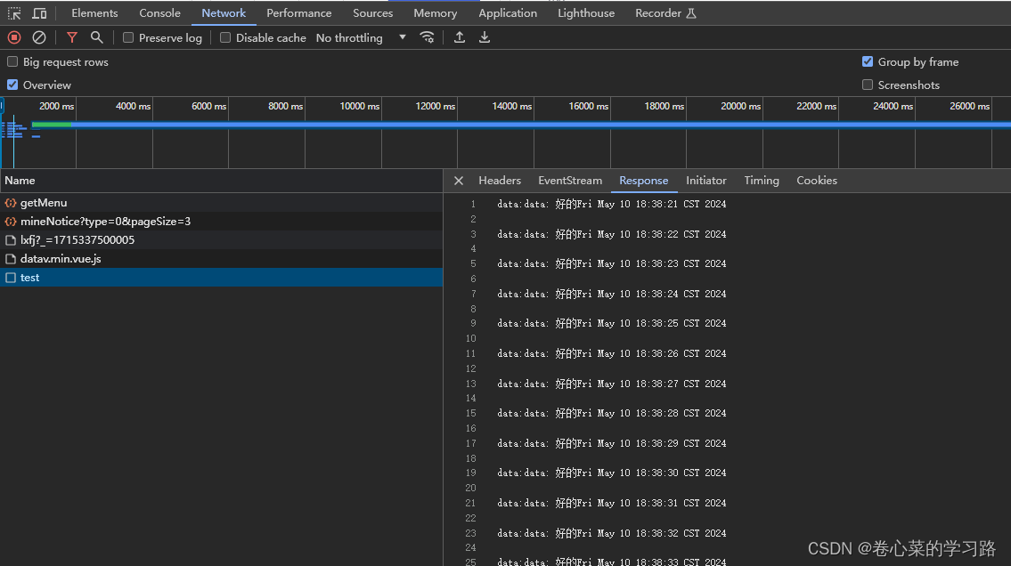

5. 实战案例:Vue+SpringBoot
前端代码:
methods: {
        handleEventSoure() {
            const eventSource = new EventSource('/source/test') // 连接地址
            eventSource.onopen = () => { // 开始连接
                console.log("连接成功")
            eventSource.onmessage = (event) => { // 接收消息
                console.log(event.data)
            eventSource.onerror = () => { // 连接失败
                console.log("连接失败")
mounted() {
    this.handleEventSoure()
后端代码:
@RestController
@RequestMapping("/source")
public class SysLoginInfoController extends BaseController {
    @GetMapping("/test")
    public Flux<String> test(HttpServletResponse response, HttpServletRequest req) {
        //设置响应的内容类型为HTML,字符集为UTF-8。
        response.setContentType("text/html;charset=utf-8");
        // 设置响应头,指明这是一个EventSource响应
        response.setHeader("Content-Type", "text/event-stream");
        //设置响应头"Cache-Control"为"no-cache",表示不允许缓存此响应。
        response.setHeader("Cache-Control", "no-cache");
        //设置响应头"Connection"为"keep-alive",表示保持连接。
        response.setHeader("Connection", "keep-alive");
        //返回的是一个字符串流 返回数据:好的 + 当前时间
        return Flux.interval(Duration.ofSeconds(1)).map(sequence -> "data: 好的" + new Date() + "");
效果展示:
至此大功告成。
