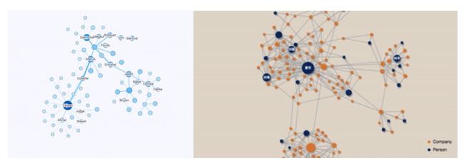

1.1. 什么是jsplumb?#
你有没有想过在你的网站上展示图表或者甚至在浏览器应用程序中使用它?用jsPlumb你可以!它是完全免费的,并根据MIT许可证提供。您可以直接从jsPlumb github网站下载框架。
该项目主要由Simon Porritt开发,他在澳大利亚西德尼担任网络开发人员。 jsPlumb由他积极开发。作为许多优秀的开发人员,他似乎更喜欢开发代码而不是编写教程,这就是为什么我提供一个简单的入门教程。
1.2. jsplumb能干什么?#
那么如果你应该使用它取决于你想用jsPlumb做什么。该框架适用于必须绘制图表的Web应用程序,例如类似于Visio的应用程序或工作流程设计器等。由于图表项目和连接的所有参数都是非常精细可控的,因此您可以绘制您可以想到的任何类型的图表的!

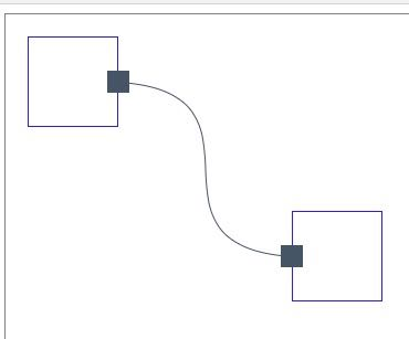

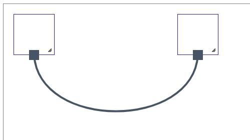

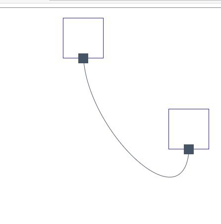

2.3. 连接的其他参数#
demo: https://wdd.js.org/jsplumb-chinese-tutorial/demos/03.html
可以通过connector去设置链接线的形状,如直线或者曲线之类的。anchor可以去设置锚点的位置。
jsplumb连线的样式有四种
  • Bezier: 贝塞尔曲线
  • Flowchart: 具有90度转折点的流程线
  • StateMachine: 状态机
  • Straight: 直线
<div id="diagramContainer">
<div id="item_left" class="item"></div>
<div id="item_right" class="item" style="left:150px;"></div>
</div>
<script src="https://cdn.bootcss.com/jsPlumb/2.6.8/js/jsplumb.min.js"></script>
<script>
/* global jsPlumb */
jsPlumb.ready(function () {
jsPlumb.connect({
source: 'item_left',
target: 'item_right',
endpoint: 'Rectangle',
connector: ['Bezier'],
anchor: ['Left', 'Right']
jsPlumb.draggable('item_left')
jsPlumb.draggable('item_right')
</script>

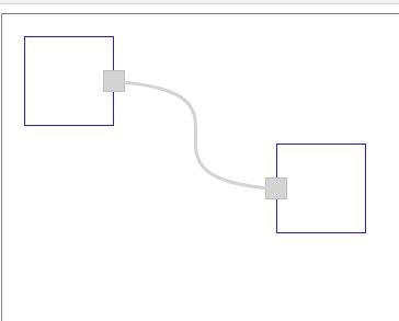

2.5. 给连接加上样式#
demo: https://wdd.js.org/jsplumb-chinese-tutorial/demos/05.html
例如给连线设置不同的颜色,设置不同的粗细之类的。
jsPlumb.connect({
  paintStyle: { stroke: 'lightgray', strokeWidth: 3 },
  endpointStyle: { fill: 'lightgray', outlineStroke: 'darkgray', outlineWidth: 2 }
}, common)

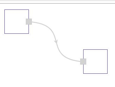

2.6. 给连接加上箭头#
demo: https://wdd.js.org/jsplumb-chinese-tutorial/demos/06.html
箭头实际上是通过设置overlays去设置的,可以设置箭头的长宽以及箭头的位置,location 0.5表示箭头位于中间,location 1表示箭头设置在连线末端。 一根连线是可以添加多个箭头的。
overlays也是一个比较重要的概念,overlays可以理解为遮罩层。遮罩层不仅仅可以设置箭头,也可以设置其他内容。
overlays有五种类型,下面给出简介。具体使用方法参见 https://jsplumbtoolkit.com/community/doc/overlays.html
  • Arrow 一个可配置的箭头
  • Label 标签,可以在链接上显示文字信息
  • PlainArrow 原始类型的箭头
  • Diamond 菱形箭头
  • Custom 自定义类型
jsPlumb.connect({
  endpointStyle: { fill: 'lightgray', outlineStroke: 'darkgray', outlineWidth: 2 },
  overlays: [ ['Arrow', { width: 12, length: 12, location: 0.5 }] ]
}, common)

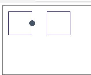

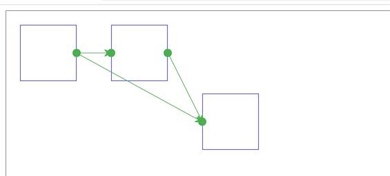

2.7. 增加一个端点#
demo: https://wdd.js.org/jsplumb-chinese-tutorial/demos/07.html
addEndpoint方法可以用来增加端点,具体使用请看
jsPlumb.addEndpoint('item_left', {
anchors: ['Right']
2.8. 拖动创建连接#
demo: https://wdd.js.org/jsplumb-chinese-tutorial/demos/08.html
如果你将isSourceisTarget设置成true,那么久可以用户在拖动时,自动创建链接。
代码高亮:
jsPlumb.setContainer('diagramContainer')
var common = {
isSource: true,
isTarget: true,
connector: ['Straight']
anchors: ['Right']
}, common)
jsPlumb.addEndpoint('item_right', {
anchor: 'Left'
}, common)
anchor: 'Right'
}, common)

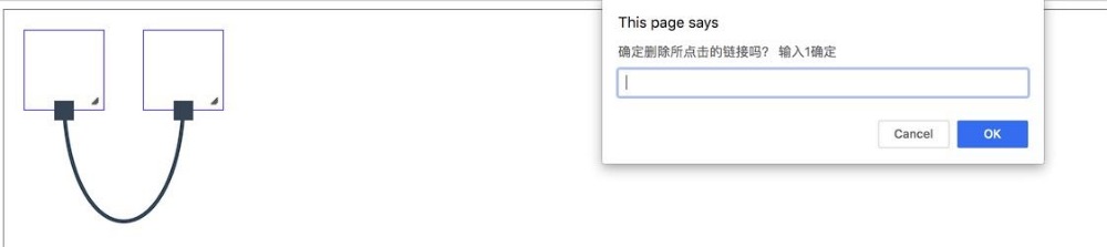

2.13. 给链接添加点击事件:点击删除连线#
demo: https://wdd.js.org/jsplumb-chinese-tutorial/demos/13.html
// 请单点击一下连接线,
jsPlumb.bind('click', function (conn, originalEvent) {
  if (window.prompt('确定删除所点击的连接吗? 输入1确定') === '1') {
    jsPlumb.detach(conn)

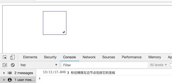

2.14. 删除节点,包括节点相关的连接#
demo: https://wdd.js.org/jsplumb-chinese-tutorial/demos/14.html
// nodeId为节点id, remove方法可以删除节点以及和节点相关的连线
console.log('3 秒后移除左边节点包括它的连线')
setTimeout(function () {
  jsPlumb.remove('item_left')
}, 3000)
注意remove方法有些情况下是无法删除干净连线的,详情

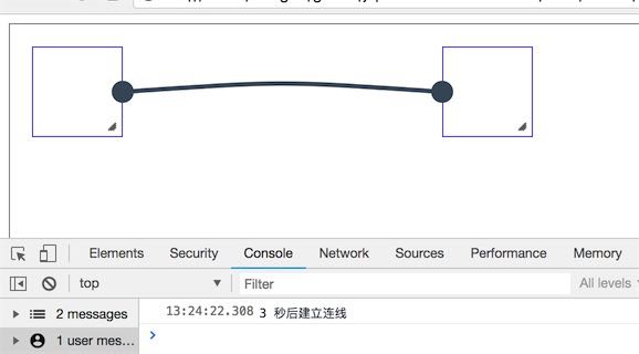

2.15. 通过编码连接endPoint#
demo: https://wdd.js.org/jsplumb-chinese-tutorial/demos/15.html
初始化数据后,给节点加上了endPoint, 如果想编码让endPoint链接上。需要在addEndpoint时,就给该断点加上一个uuid, 然后通过connect()方法,将两个断点链接上。建议使用node-uuid给每个断点都加上唯一的uuid, 这样以后链接就方便多了。
代码高亮:
  anchors: ['Right'],
  uuid: 'fromId'
  anchors: ['Left'],
  uuid: 'toId'
console.log('3 秒后建立连线')
  jsPlumb.connect({ uuids: ['fromId', 'toId'] })
}, 3000)

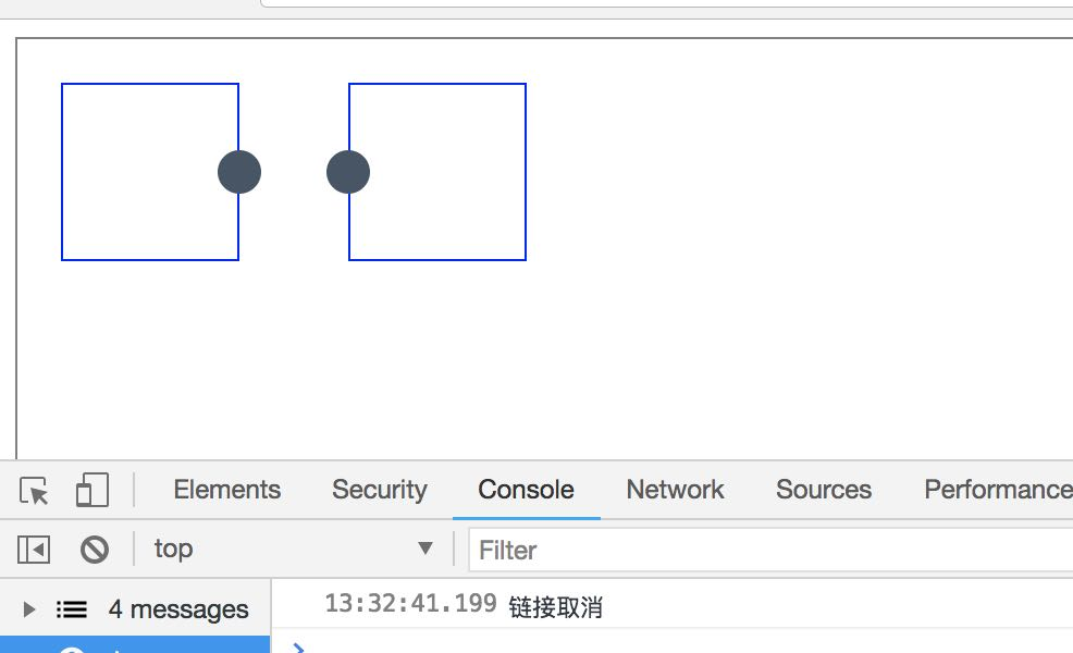

2.16. 连接前的检查,判断是否建立连接#
demo: https://wdd.js.org/jsplumb-chinese-tutorial/demos/16.html
有时候当用户从A端点链接到B端点时,需要做一些检查,如果不符合条件,就不让链接建立。
// 当连接建立前
jsPlumb.bind('beforeDrop', function (info) {
  var a = 10
  var b = 2
  if (a < b) {
    console.log('连接会自动建立')
    return true // 连接会自动建立
  } else {
    console.log('连接取消')
    return false // 连接不会建立,注意,必须是false

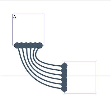

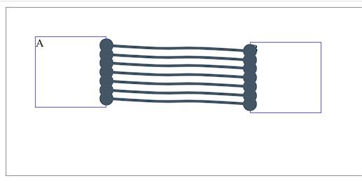

2.17. 一个端点如何拖拽出多条连线#
默认情况下,maxConnections的值是1,也就是一个端点最多只能拉出一条连线。
你也可以设置成其他值,例如5,表示最多可以有5条连线。
如果你想不限制连线的数量,那么可以将该值设置为-1
var common = {
  isSource: true,
  isTarget: true,
  connector: ['Straight'],
  maxConnections: -1
  anchors: ['Right']
}, common)

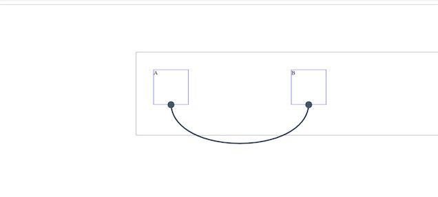

2.18. 整个节点作为source或者target#
demo: https://wdd.js.org/jsplumb-chinese-tutorial/demos/18.html
整个节点作为source或者target, 并且将锚点设置成Continuous,那么锚点就会随着节点的位置改变而改变自己的位置。
jsPlumb的锚点分为四类
  • Static 静态 固定位置的锚点
  • Dynamic jsPlumb自动选择合适的锚点,动态锚点
  • Perimeter 边缘锚点,会根据节点形状去改变位置
  • Continuous 根据节点位置,自动调整位置的锚点
详情:https://jsplumbtoolkit.com/community/doc/anchors.html
window.jsPlumb.ready(function () {
var jsPlumb = window.jsPlumb
jsPlumb.makeSource('A', {
endpoint:"Dot",
anchor: "Continuous"
jsPlumb.makeTarget('B', {
endpoint:"Dot",
jsPlumb.draggable('A')
jsPlumb.draggable('B')

3. jsPlumb事件列表
3.1. 常用事件
具体事件中回调函数中参数的字段含义,参见 绑定事件的方式, 以connection事件为例子
jsPlumb.bind("connection", function(info) {
   .. update your model in here, maybe.});
3.1.1. connection 连接建立时触发
connection(info, originalEvent)
  • info.connection
  • info.sourceId
  • info.targetId
  • info.source
  • info.target
  • info.sourceEndpoint
  • info.targetEndpoint
  • originalEvent: 原始事件。只有用户拖动创建的连接,originalEvent才存在。
注意事项:通过编码连接节点,也会触发connection事件,如果只想处理用户拖动创建建立的连接,可以判断第二个参数originalEvent是否存在。
3.1.2. connectionDetached 连接断开时触发
connectionDetached(info, originalEvent)
  • info.connection
  • info.sourceId
  • info.targetId
  • info.source
  • info.target
  • originalEvent
注意事项:当拖动一个连线出现后,却没有连接到目标端点就放弃时,不会触发connectionDetached事件,会触发connectionAborted事件

4. jsPlumb默认配置简介
参考地址: https://jsplumbtoolkit.com/community/doc/defaults.html
jsPlumb的配置项有很多,如果你不主动去设置,那么jsPlumb就使用默认的配置。
另外建议你不要修改默认的配置,而是使用自定义的方式。
另外一点要注意,如果你想修改默认配置,那么使用importDefaults方法,并且属性的首字母要大写。如果你用addEndpoint, 并使用类似maxConnections的属性,那么首字母要小写。
参见demo: https://wdd.js.org/jsplumb-chinese-tutorial/demos/17.html demo上需要你自己手动拖动创建链接。
var common = {
  isSource: true,
  isTarget: true,
  maxConnections: -1
  anchors: ['Right']
}, common)
Anchor : "BottomCenter",
Anchors : [ null, null ],
ConnectionsDetachable   : true,
ConnectionOverlays  : [],
Connector : "Bezier",
Container : null,
DoNotThrowErrors  : false,
DragOptions : { },
DropOptions : { },
Endpoint : "Dot",
Endpoints : [ null, null ],
EndpointOverlays : [ ],
EndpointStyle : { fill : "#456" },
EndpointStyles : [ null, null ],
EndpointHoverStyle : null,
EndpointHoverStyles : [ null, null ],
HoverPaintStyle : null,
LabelStyle : { color : "black" },
LogEnabled : false,
Overlays : [ ],
MaxConnections : 1,
PaintStyle : { strokeWidth : 8, stroke : "#456" },
ReattachConnections : false,
RenderMode : "svg",
Scope : "jsPlumb_DefaultScope"

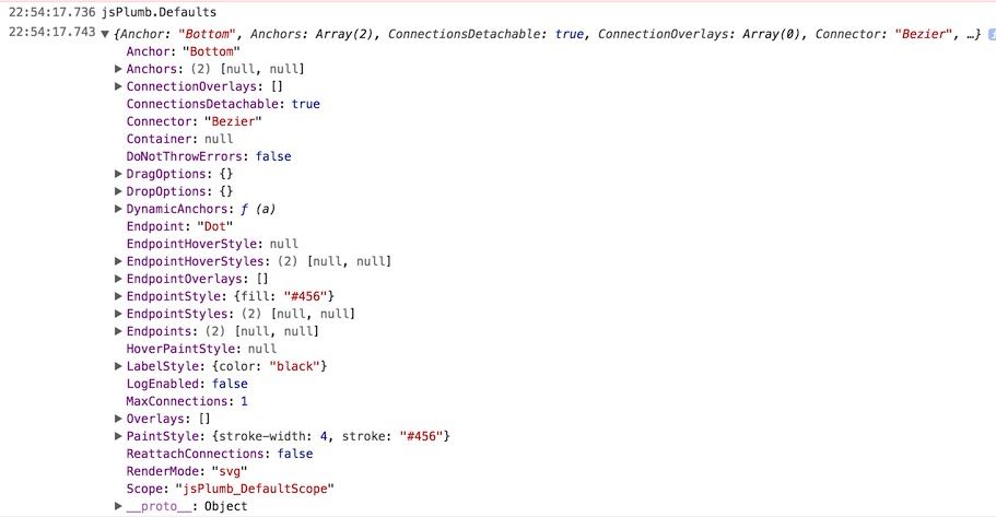

你也可以从jsPlumb.Defaults对象中查看默认的配置。如果你想要更加个性化的设置连线,那么最好可以了解一下,它的默认设置有哪些,从而方便的来完成自己的设计需求。

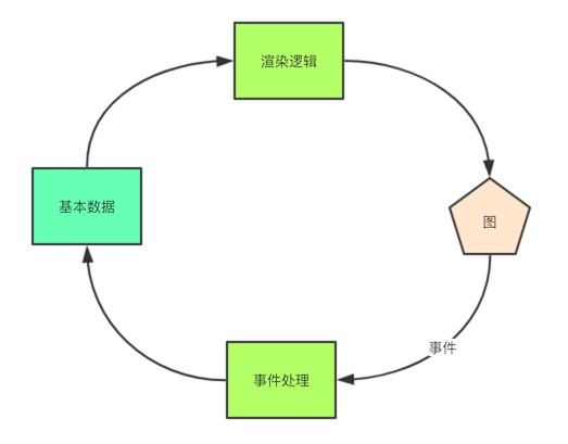

首先,jsplumb并不维护你的数据结构。 你的数据结构你自己维护,如果页面发生改变,jsplumb会通过事件通知你。你通过事件去改变你的数据。
熟悉react或者vue的,会有点熟悉,这不就是单向数据流吗?
  1. 通过渲染逻辑将基本数据结构渲染成连线图
  2. 连线图发生改变,如发生连线之类的,jsplumb会通过事件告诉你
  3. 你需要处理jsplumb给你的事件,然后修改你的基本数据

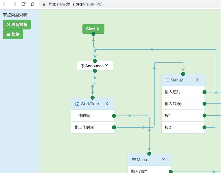

9. 有没有稍微复杂一点,带有拖放的栗子?
项目地址:https://github.com/wangduanduan/visual-ivr 在线demo: https://wdd.js.org/visual-ivr/
上图是基于jsplumb做的最基础的demo版本。

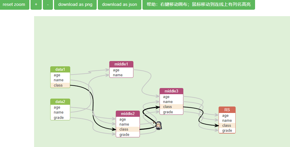

下图是是最近优化后的版本
模仿官网database-visualizer实现sqlflow数据血缘流程图的demo
项目地址:https://github.com/mizuhokaga/jsplumb-dataLineage
10. 还有哪些类似的图形连线可视化项目
10.1. G6 AntV
https://github.com/antvis/g6
10.2. VivaGraphJS
https://github.com/anvaka/VivaGraphJS

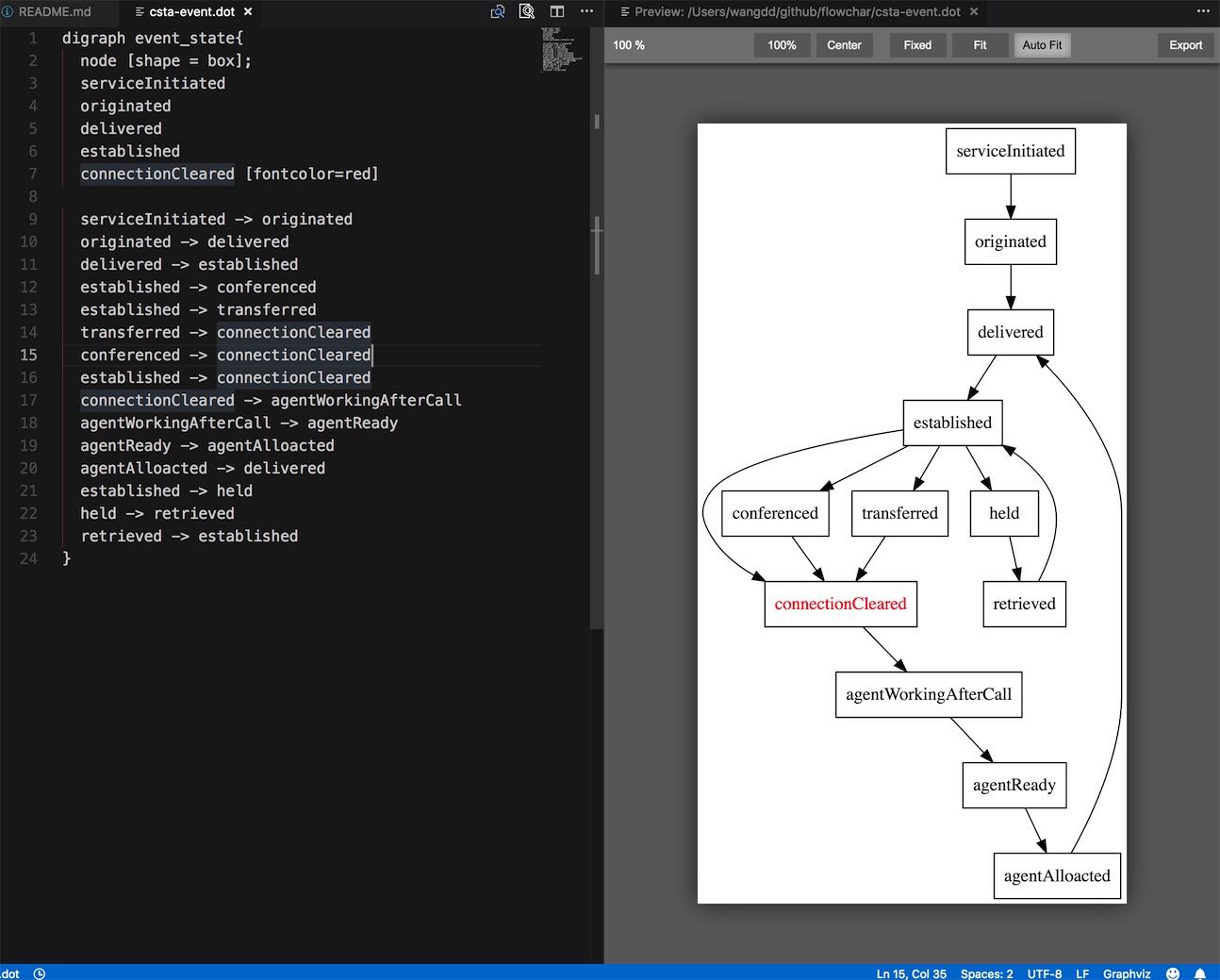

10.4. graphviz

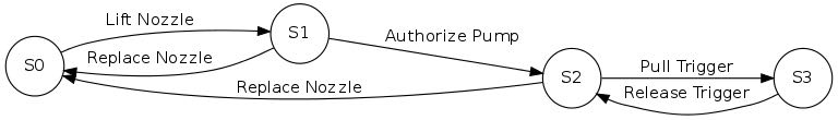

https://www.graphviz.org/about/
中文有个基本的介绍文档写的不错,参考:https://casatwy.com/shi-yong-dotyu-yan-he-graphvizhui-tu-fan-yi.html
graphviz可以把你写的.dot文件渲染成一张图。
mac上首先要安装:brew install graphviz
然后如果你用vscode的话,vscode上又graphviz的扩展插件,可以预览你的dot文件。

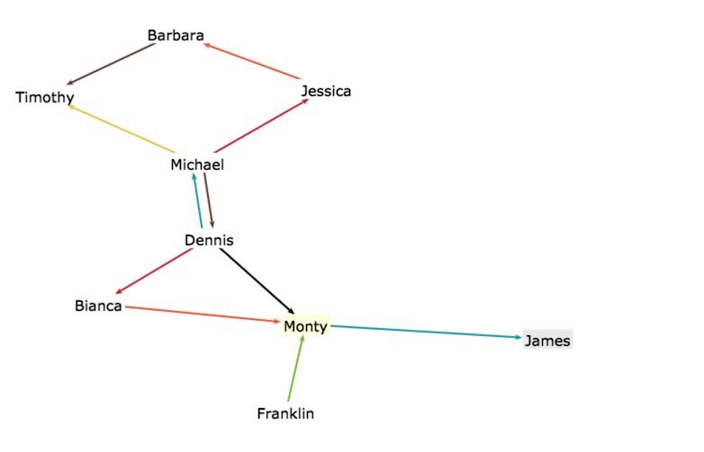

总体来说,graphviz的功能十分强大,同时它也提供了其他语言的脚本api来方便绘图。总之,如果你不想通过拖拉拽来绘制一些流程图,又对图形布局不是很感兴趣的话,graphviz是一个免费而且效率高而且能装逼的工具
再贴几张graphviz的绘图
