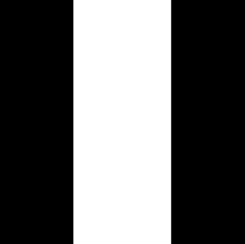

区间(带通)
两个阶梯函数叠加构成的带通函数,用数字信号处理的角度去思考貌似是个不错的选择
1.  float Band(float v, float start, float end) {
2.      float up = step(start, v);
3.      float down = 1.0 - step(end, v);
4.      return up * down;
5.  }

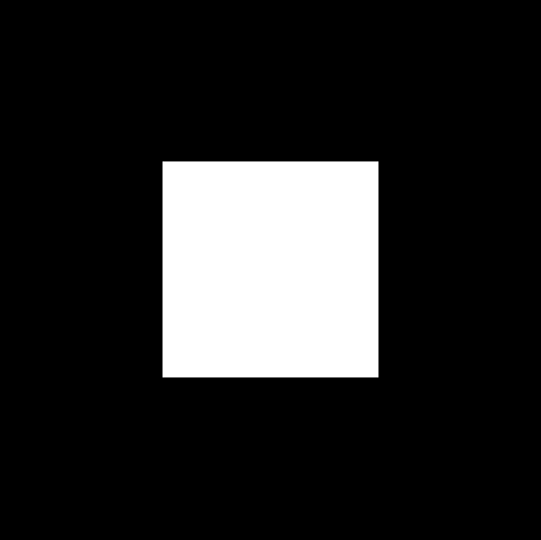

矩形
x, y两个方向的带通函数叠加
1.  float Rect(vec2 uv, float l, float b, float r, float t) {
2.      float x = Band(uv.x, l, r);
3.      float y = Band(uv.y, b, t);
4.      return x * y;
5.  }

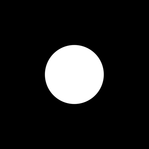

圆形
圆形比较容易出现锯齿,所以用 smoothstep 做平滑处理。
由于 distance() 依赖 sqrt() 开根号,在一些老硬件上会比较耗时,实际使用时可以考虑转换为和r平方进行比较的公式。
1.  float Circle(vec2 uv, vec2 o, float r, float blur) {
2.      return smoothstep(r, r-blur, distance(uv, o));
3.  }

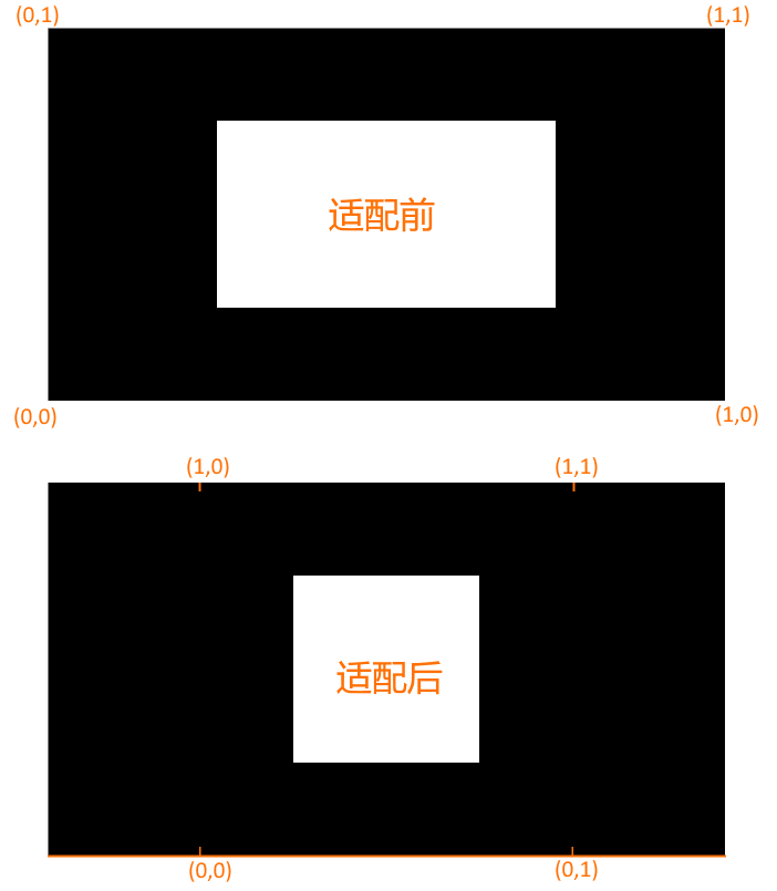

长宽适配
不知道这个功能的简称是什么,暂且这么称呼吧。
其作用是在分辨率长宽不等的情况下将坐标空间映射为等边,映射后原先较长的一边其自变量区间会被放大
1.  void main() {
2.      vec2 uv = gl_FragCoord.xy/u_resolution.xy;
3.      uv = uv * 2.0 - 1.0;            // 位移到以中间为原点
4.      uv.x *= u_resolution.x/u_resolution.y;    // x的自变量区间拉长
5.
6.      float mask = Rect(uv, -0.5, -0.5, 0.5, 0.5);
7.      vec3 color = vec3(mask);
8.      gl_FragColor = vec4(color,1.0);
9.  }

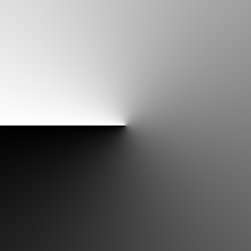

计算角度
atan() 计算角度,图中将(-PI, PI)区间映射到(0, 1)区间,并且将值对应的灰度输出。
atan() 计算比较耗时,实际项目中慎用。
1.  #define PI 3.141592653589793
2.
3.
4.  void main() {
5.      vec2 uv = gl_FragCoord.xy/u_resolution.xy;
6.      uv = uv * 2.0 - 1.0;
7.      uv.x *= u_resolution.x/u_resolution.y;
8.
9.      float angle = atan(uv.y, uv.x);
10.    angle = Remap(-PI, PI, 0., 1.0, angle);
11.    vec3 color = vec3(angle);
12.    gl_FragColor = vec4(color,1.0);
13.}

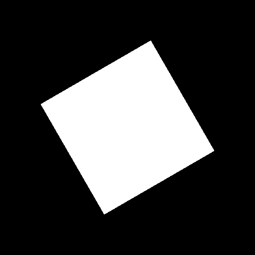

旋转
uv乘以旋转矩阵
2.
3.
4.  mat2 Rotate2d(float angle){
5.      return mat2(cos(angle), -sin(angle),
6.             sin(angle), cos(angle));
7.  }
8.
9.
10.void main() {
11.    vec2 uv = gl_FragCoord.xy/u_resolution.xy;
12.    uv = uv * 2.0 - 1.0;
13.    uv.x *= u_resolution.x/u_resolution.y;
14.
15.    uv = Rotate2d(PI / 6.) * uv;
16.    float mask = Rect(uv, -0.5, -0.5, 0.5, 0.5);
17.    vec3 color = vec3(mask);
18.    gl_FragColor = vec4(color,1.0);
19.}

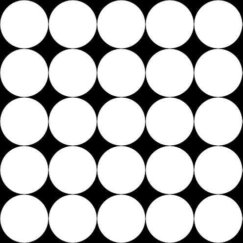

网格化
将屏幕分割成5x5个网格,每个格子里画一个圆。
原理是将uv拉伸5倍后取小数部分,这样处理后uv会变成每个网格内的局部坐标,这个技巧被广泛使用。
1.  void main() {
2.      // ...
3.      uv = fract(uv * 5.);
4.      float mask = Circle(uv, vec2(0.5), 0.5, 0.01);
5.      // ...
6.  }
