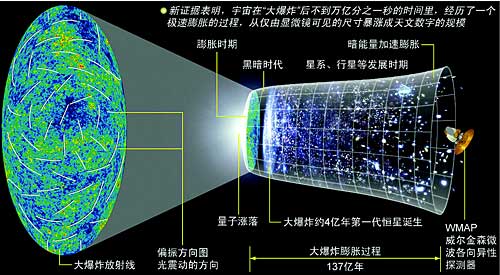

    10.众理论的敲砖石:大爆炸理论
  标准释义:大爆炸是描述宇宙诞生初始条件及其后续演化的宇宙学模型,其得到了当今科学研究和观测最广泛且最精确的支持。目前一般所指的大爆炸观点为:宇宙是在过去有限的时间之前,由一个密度极大且温度极高的太初状态演变而来的(根据2010年所得到的最佳观测结果,这些初始状态大约存在于133亿年至139亿年前),并经过不断的膨胀到达今天的状态。
  当有谁想要试着触碰一下深奥的科学理论,那么,从宇宙下手就对了,而解释宇宙如何发展至今的大爆炸理论就是最好选择。这条理论的基础架构在埃德温·哈勃、乔治斯·勒梅特、阿尔伯特·爱因斯坦以及许多其他人士的研究之上,该理论说白了,就是假设宇宙开始于几乎140亿年前的一次重量级的爆炸。当时的宇宙局限于一个奇点,包含了宇宙中的所有物质,宇宙原始的运动——保持向外扩张,在今天仍在进行着。
  大爆炸理论能得到如此广泛的支持,离不开阿诺·彭齐亚斯和罗伯特·威尔逊的功劳。他们架设的一台喇叭形状的天线,接收到了一种怎么都消除不掉的噪声信号,那就是宇宙的电磁辐射,即宇宙微波背景辐射。正是最初的大爆炸使得现在整个宇宙都充满了这种可以检测到的微弱辐射,对应温度大约为3K。

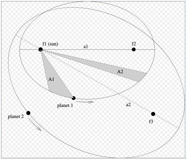

    8.改变整个天文学:开普勒三定律
  标准释义:即行星运动定律,由开普勒发现的行星移动所遵守的三条简单定律。第一定律:每一个行星都沿各自的椭圆轨道环绕太阳运行,而太阳则处在椭圆的一个焦点中;第二定律:在相等时间内,太阳和运动着的行星的连线所扫过的面积都是相等的;第三定律:各个行星绕太阳公转周期的平方和它们的椭圆轨道的半长轴的立方成正比。
  围绕着行星的运行轨道,尤其是它们是否以太阳为中心,科学家与宗教领袖以及自己的同行进行了长达数个世纪的争斗。16世纪时,哥白尼提出了在当时引发巨大争议的日心说理论,认为行星是以太阳而不是地球为中心进行运行的。此后第谷·布拉赫等人也相继有所论述。但真正为行星运动学建立明确科学基础的,是约翰内斯·开普勒。
  开普勒于17世纪早期提出的行星运动三大定律,描述了行星是如何围绕太阳运动的。第一定律,又被称为椭圆定律;第二定律,又被称面积定律,换句话解释该定律,就是说如果你连续30天跟踪测算地球与太阳之间连线随地球运动所形成面积,就会发现不管地球在轨道的哪个位置,也不管何时开始测算,结果都是一样的。至于第三定律,也称调和定律,它使得我们能够建立起一个行星轨道周期与距太阳远近之间的明确关系。比如金星这样非常靠近太阳的行星,就有着比海王星短得多的轨道运行周期。正是这三条定律,彻底摧毁了托勒密复杂的宇宙体系。

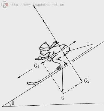

 6.物理科学有了基本定理:牛顿运动定律
  标准释义:牛顿第一定律为惯性定律;牛顿第二定律建立起物体质量与加速度之间的联系;牛顿第三定律为作用力与反作用力定律。
  还是牛顿。每当我们谈论起这位人类历史上最杰出的科学家之一,总不由得从他最著名的力学三大定律开始。因为这些简洁而优雅的定律,奠定了现代物理学的基础。
  简单理解三大定律的意义,其第一条就让我们知道,滚动的皮球之所以能够在地板上运动,必定是受到外力的推动。这外力可能是与地板之间的摩擦,也许是小孩子踢出的一脚。第二定律以F=ma这个公式表述,同时也意味着一个具有方向性的矢量。那个皮球滚过地板时,因为加速度的原因,获得了一个指向滚动方向的矢量。通过它便能够计算出皮球所受到的作用力。第三定律相当简洁,也最为人们所熟知,其意思无外乎,用手指随便戳戳哪个物体的表面,它们都将用同等的力量进行回应。
