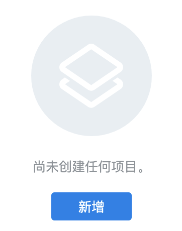

打开Container Manager,在项目新增一个项目

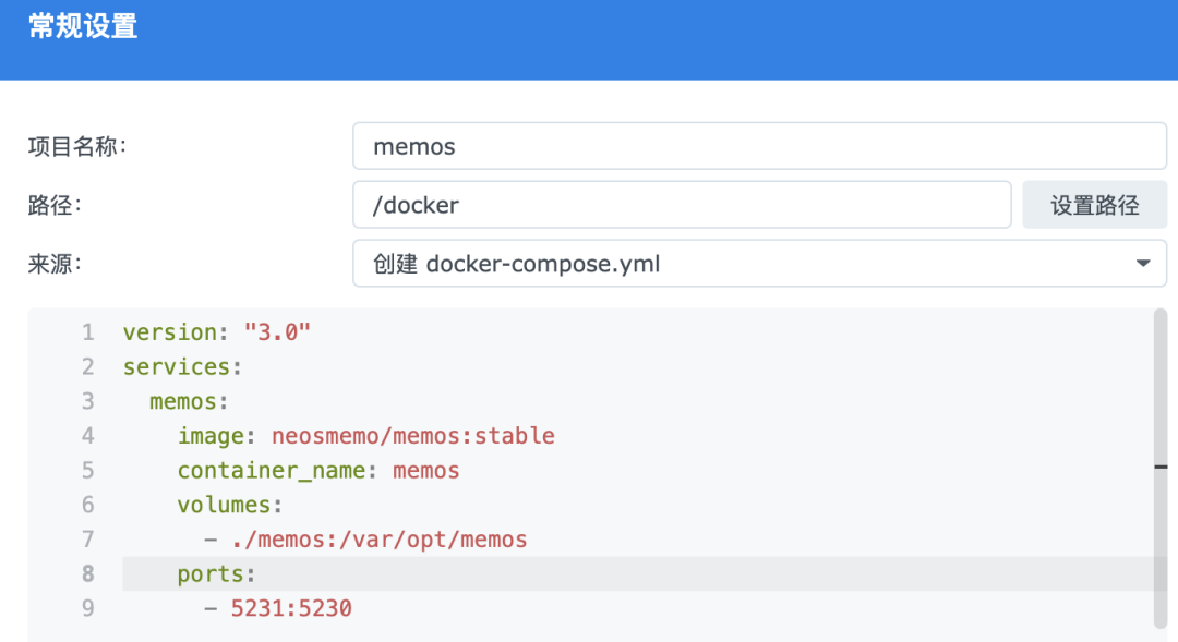

路径中选择docker文件夹,来源选择创建docker-compose.yml文件,这样就可以在下面的输入框中输入docker-compose命令了
简单解释下这段docker-compose命令代表的意思
  • image: neosmemo/memos:stable:这行指定了 Docker 需要获取和运行的镜像的名称和标签。在这种情况下,Docker 会尝试从 Docker Hub 获取名为 "neosmemo/memos" 的镜像,并使用该镜像的 "stable" 标签
  • container_name: memos:这里将容器名指定为 "memos"
  • ./memos:/var/opt/memos:当前目录docker(由 . 表示)下的 "memos" 子目录被挂载到容器的 /var/opt/memos 路径上。这意味着在主机的 "./memos" 目录中的文件和目录将可在容器内的 "/var/opt/memos" 目录中直接访问
  • 5231:5230:主机的 5231 端口被映射到容器的 5230 端口,所有发送到主机的 5231 端口的流量都会被转发到容器的 5230 端口

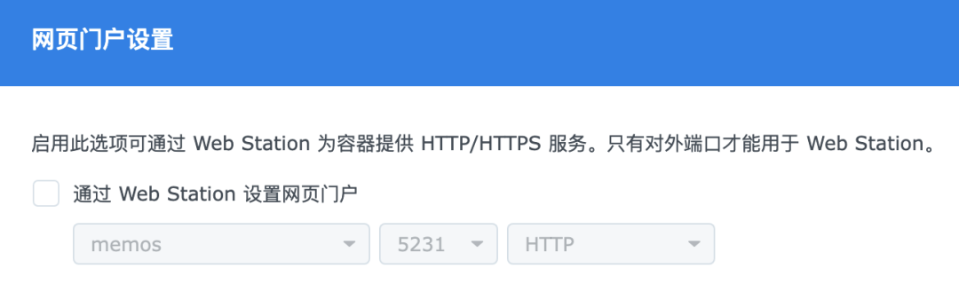

点击下一步后,如果不需要设置网页门户,则不用勾选

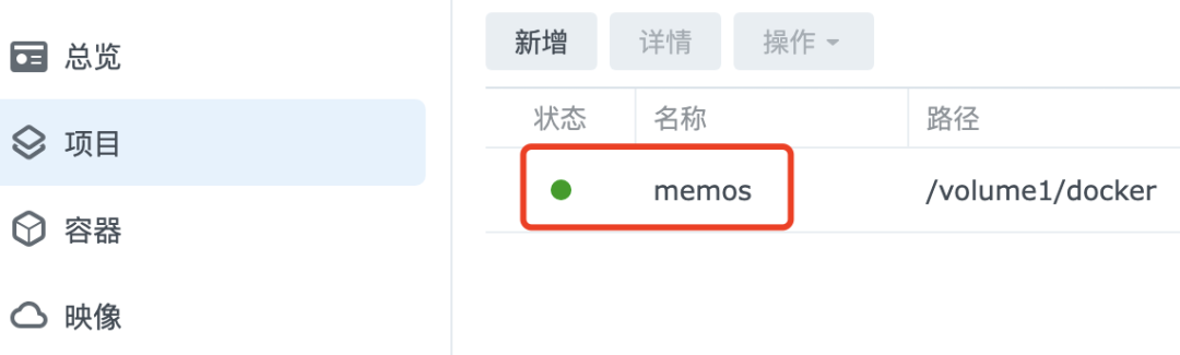

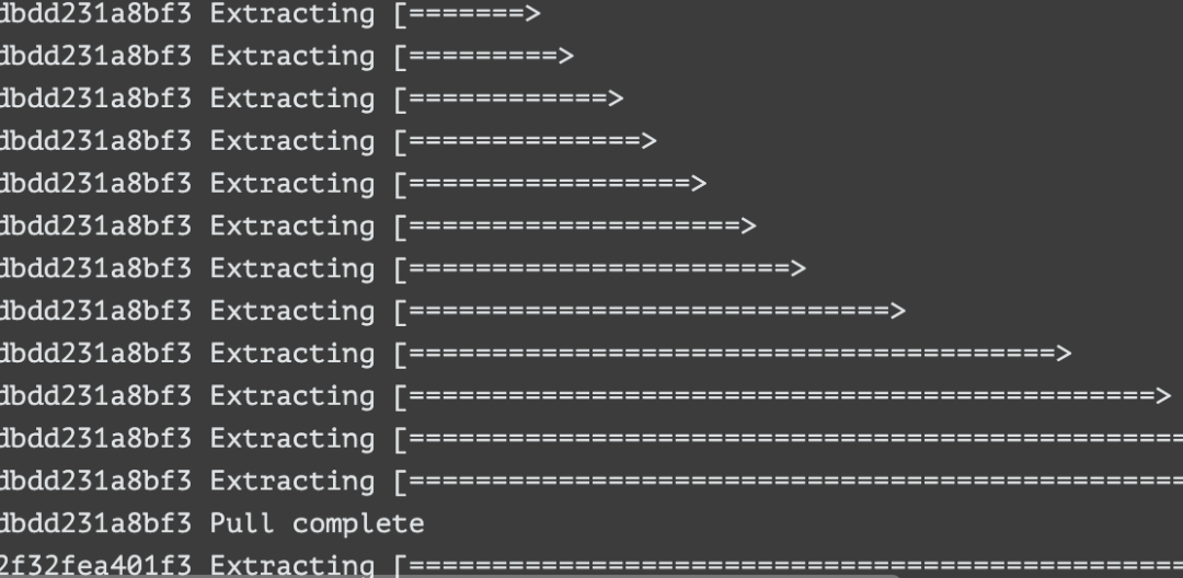

最后点击完成,就能在弹出窗中看到执行的日志
启动成功后,就是绿色的标志

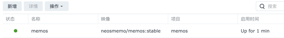

容器选项下,也能看到启动的memos容器

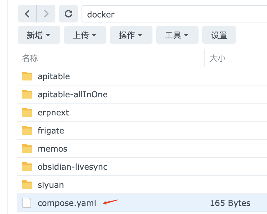

打开File Station的docker文件夹,有 一个新的yaml文件被创建,里面的内容其实就是前面那段docker-compose命令
使用Container Manager项目创建容器的好处和运行命令行操作docker-compose文件一样,非常简单,如果需要同时启动互相依赖的两个或多个容器十分方便,只需编辑好一个docker-compose文件就可以完成复杂项目的构建

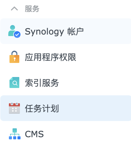

任务计划
通过群晖的任务计划也可以执行docker命令。任务计划并不是用来启动容器的,它是一个定时任务,可以把它理解为简单版的青龙脚本
可以在控制中心找到任务计划选项

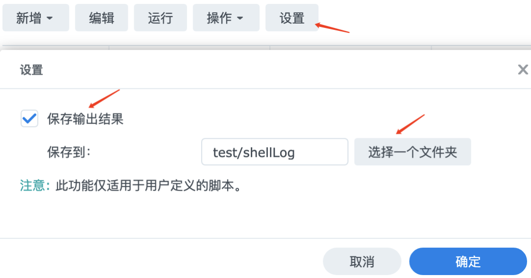

如果想把输出结果保存下来,可以在计划任务设置中选择一个文件夹位置进行保存

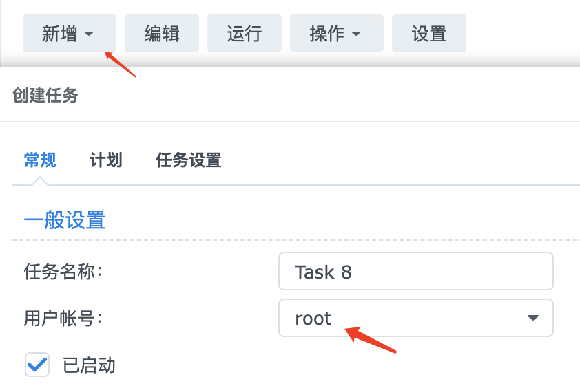

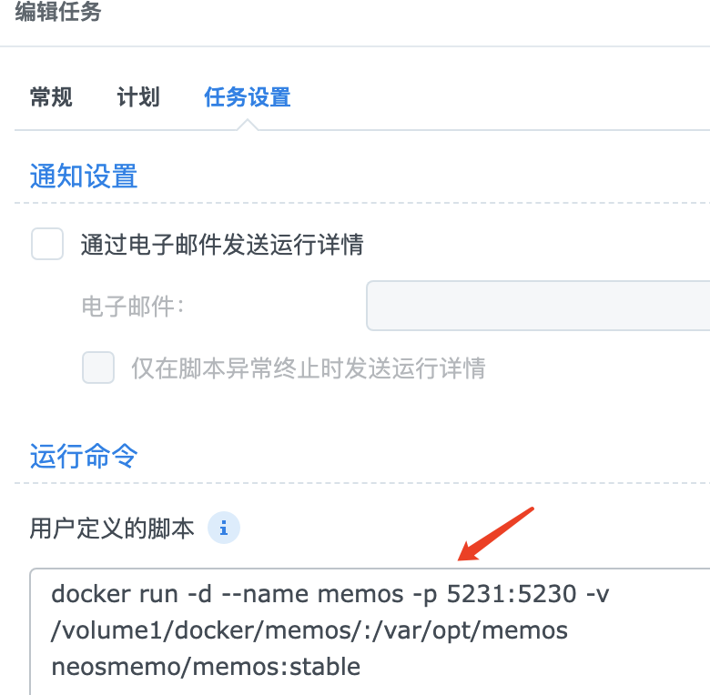

点击新增按钮来创建一个新的任务。如果要运行docker命令,则需要选择用户账号为root,否则没有执行权限

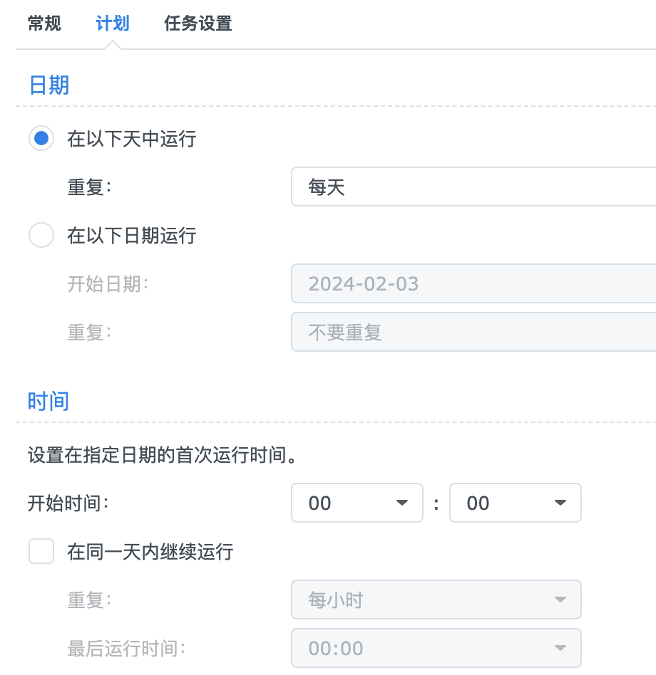

计划中的配置不用更改,因为不需要周期性去执行这个脚本
最后就是在任务设置中填入脚本,这里的脚本就是docker命令了,这和前面的docker-compose文件类似,都是拉取镜像启动容器。需要注意的是这里docker命令必须要把映射路径设置为memos文件夹的全路径/volume1/docker/memos

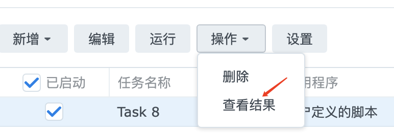

最后点击确定,就会开始运行当前脚本了。等到镜像拉取完毕,可以点击查看结果,没有错误就证明执行成功

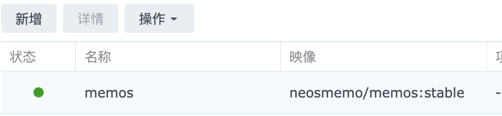

同样可以在Container Manager中发现新的memos容器被启动
因为任务计划的脚本会周期性执行,所以执行完docker脚本后,建议把脚本删除或禁用。在任务计划中执行命令和在控制面板打开SSH执行命令类似,只是少了一步连接SSH的操作
相比较而言,这种方式运行容器就没有使用docker-compose配置文件那么直观。当然和直接在Container Manager手动下载镜像并设置映射相比较要简单很多。但是需要注意映射文件夹的路径一定是要全路径,不要运行一些未知的脚本,使用root用户代表最高权限,在运行了其他不安全的脚本时,可能会导致数据丢失或者被植入木马病毒等风险

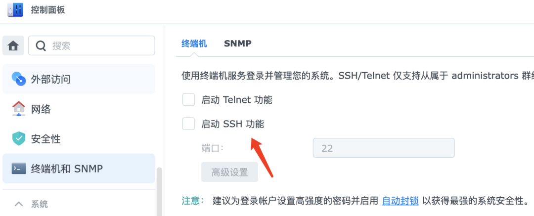

SSH
群晖的控制面板可以打开SSH功能,这样可以通过终端直接连接到群晖进行命令行操作
连接后可以同样执行docker命令,或者用docker-compose文件来启动容器,具体的操作可以看下面这篇文章
