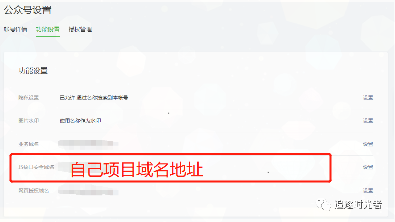

JSSDK使用步骤
步骤一:绑定安全域名:
先登录微信公众平台进入“公众号设置”的“功能设置”里填写“JS接口安全域名”。
