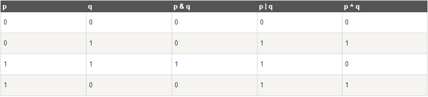

位运算符
位运算符作用于位,并逐位执行操作。
&、 | 和 ^ 的真值表如下所示:
假设, A = 60,且 B = 13,现在以二进制格式表示,它们如下所示:
A = 0011 1100
B = 0000 1101
A&B = 0000 1100
A|B = 0011 1101
A^B = 0011 0001
~A  = 1100 0011
下表列出了 C# 支持的位运算符。
假设变量 A 的值为 60,变量 B 的值为 13,则:
&,如果同时存在于两个操作数中,二进制 AND 运算符复制一位到结果中。(A & B) 将得到 12,即为 0000 1100
|,如果存在于任一操作数中,二进制 OR 运算符复制一位到结果中。(A | B) 将得到 61,即为 0011 1101
^,如果存在于其中一个操作数中但不同时存在于两个操作数中,二进制异或运算符复制一位到结果中。(A ^ B) 将得到 49,即为 0011 0001
~,按位取反运算符是一元运算符,具有"翻转"位效果,即0变成1,1变成0,包括符号位。(~A ) 将得到 -61,即为 1100 0011,一个有符号二进制数的补码形式。
<<,二进制左移运算符。左操作数的值向左移动右操作数指定的位数。A << 2 将得到 240,即为 1111 0000
>>,二进制右移运算符。左操作数的值向右移动右操作数指定的位数。A >> 2 将得到 15,即为 0000 1111

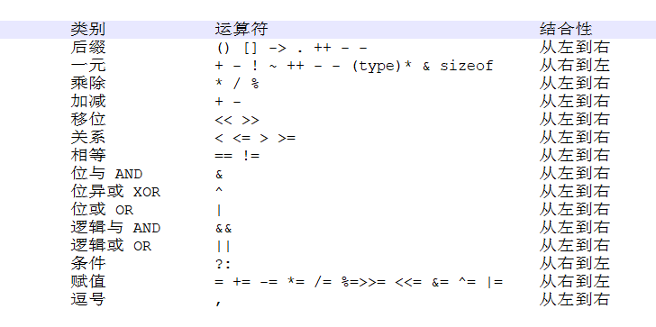

运算符优先级
运算符的优先级确定表达式中项的组合。这会影响到一个表达式如何计算。
某些运算符比其他运算符有更高的优先级,例如,乘除运算符具有比加减运算符更高的优先级。
例如 x = 7 + 3 * 2,在这里,x 被赋值为 13,而不是 20,因为运算符 * 具有比 + 更高的优先级,所以首先计算乘法 3*2,然后再加上 7。
下表将按运算符优先级从高到低列出各个运算符,具有较高优先级的运算符出现在表格的上面,具有较低优先级的运算符出现在表格的下面。在表达式中,较高优先级的运算符会优先被计算。

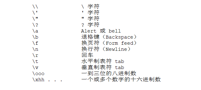

字符
字符常量是括在单引号里,例如,'x',且可存储在一个简单的字符类型变量中。
一个字符常量可以是一个普通字符(例如 'x')、一个转义序列(例如 '\t')或者一个通用字符(例如 '\u02C0')。
在 C# 中有一些特定的字符,当它们的前面带有反斜杠时有特殊的意义,可用于表示换行符(\n)或制表符 tab(\t)。
列出一些转义序列码:
namespace EscapeChar
    class Program
        static void Main(string[] args)
            Console.WriteLine("Hello\tChengLiangKeJi\n\n");
            Console.ReadLine();
