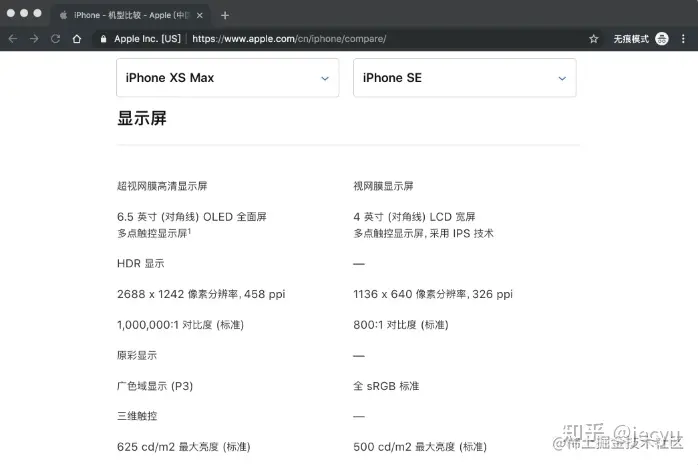

2.5 屏幕分辨率
屏幕分辨率是指一个屏幕由多少像素组成,常说的分辨率指的就是物理像素。手机屏幕的横向和纵向像素点数以 px 为单位。
iPhone XS Max 和 iPhone SE 的屏幕分辨率分别为 2688x1242 和 1136x640。分辨率越高,屏幕上显示的像素就越多,单个像素的尺寸也就越小,因此显示效果更加精细。

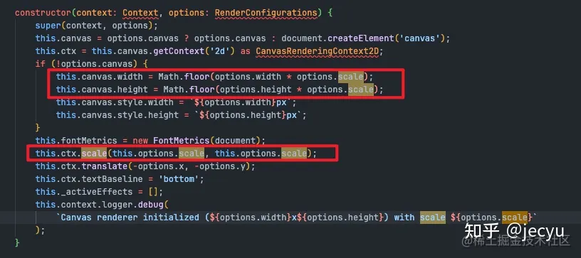

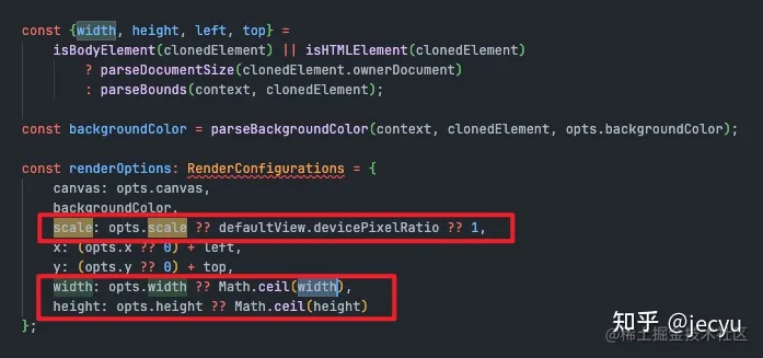

3.2 分析画布属性 width、height、scale
通常情况下,每个位图像素应该对应一个物理像素,才能呈现完美清晰的图片。但是在 retina 屏幕下,由于位图像素点不足,图片就会变得模糊。
为了确保在不同分辨率的屏幕下输出的图片清晰度与屏幕上显示一致,该程序会取视图的 dpr 作为默认的 scale 值,以及取 dom 的宽高作为画布的默认宽高。这样,在 dpr 为 2 的屏幕上,对于 800 * 600 的容器画布,通过 scale * 2 后得到 1600 * 1200 这样的大图。通过缩放比打印出来,它的清晰度是跟显示屏幕一致的。
假设在 dpr 为 1 的屏幕,假如这里 scale 传入值为 2,那么宽、高和画布上下文都乘以 2倍。
为什么要这样做呢?因为在 canvas 中,默认情况下,一个单位恰好是一个像素,而缩放变换会改变这种默认行为。比如,缩放因子为 0.5 时,单位大小就变成了 0.5 像素,因此形状会以正常尺寸的一半进行绘制;而缩放因子为 2.0 时,单位大小会增加,使一个单位变成两个像素,形状会以正常尺寸的两倍进行绘制。

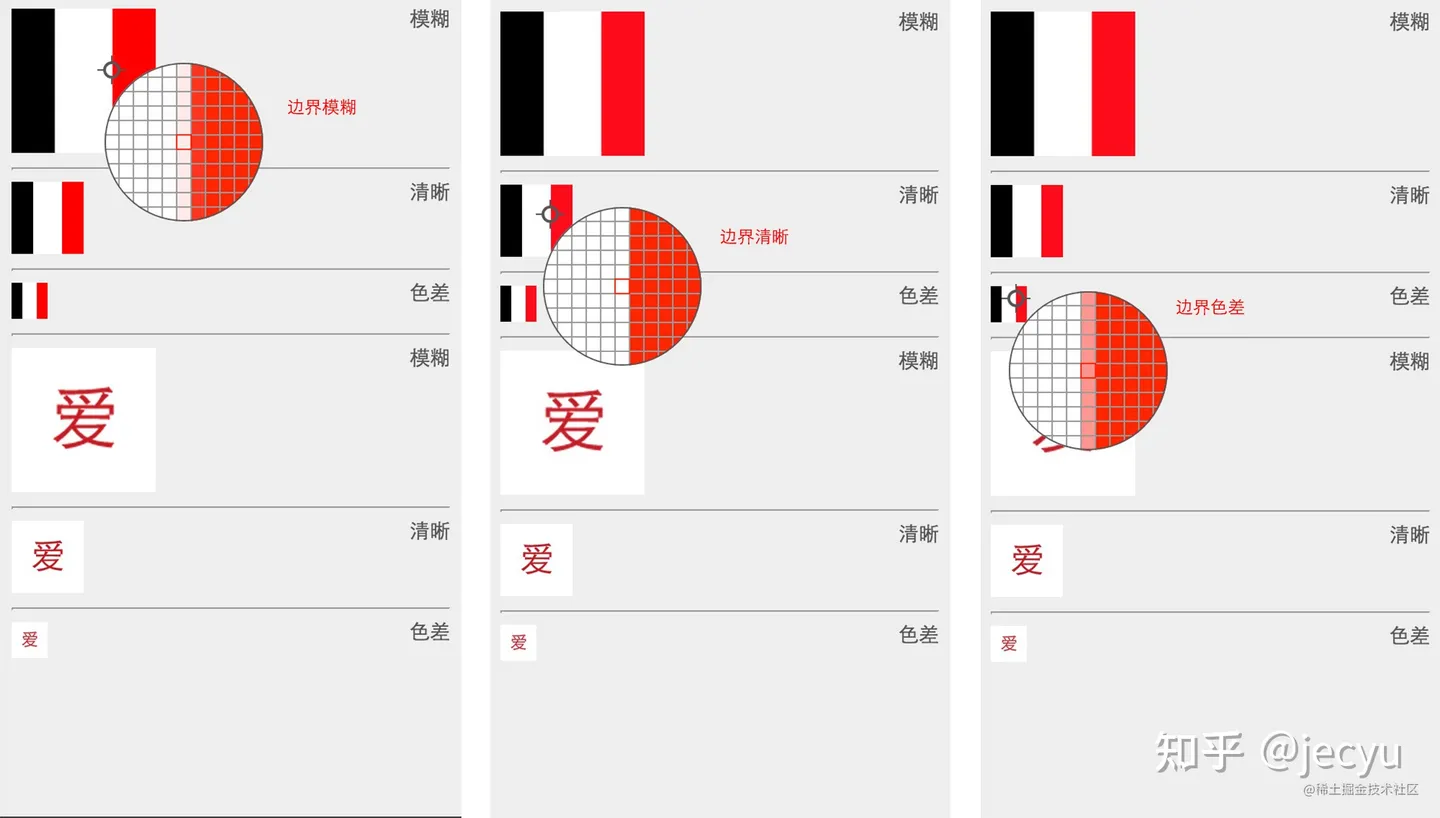

这里还有另一个问题,如果普通屏幕下,也用了两倍图片 ,会怎么样呢?
很明显,在普通屏幕下(dpr1),200X300(css pixel)img 标签,所对应的物理像素个数就是 200x300 个。而两倍图的位图像素。则是200x300*4,所以就出现一个物理像素点对应4个位图像素点,所以它的取色也只能通过一定的算法(显示结果就是一张只有原像素总数四分之一)
我们称这个过程叫做(downsampling),肉眼看上去虽然图片不会模糊,但是会觉得图片缺失一些锐利度。
通常在做移动端开发时,对于没那么精致的app,统一使用 @2x 就好了。
上面 100x100的图片,分别放在 100x100、50x50、25x25的 img 容器中,在 retina 屏幕下的显示效果
条码图,通过放大镜其实可以看出边界像素点取值的不同:
  • 图片1,就近取色,色值介于红白之间,偏淡,图片看上去可能会模糊(可以理解为图片拉伸)。
  • 图片2,没有就近取色,色值要么红,要么是白,看上去很清晰。
  • 图片3,就近取色,色值位于红白之间,偏重,图片看上去有色差,缺失锐利度(可以理解为图片挤压)。
