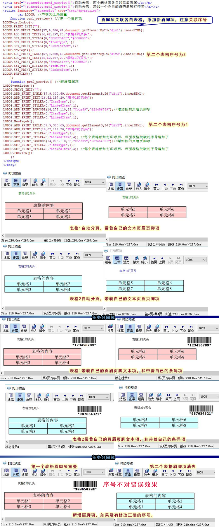

后期修改模版的时候,如果需要给每个表格增加新的眉脚项,注意序号。
因为lodop中的序号是整个任务中的,增加新的眉脚项,会影响之前打印项的序号。
本文例子,一个任务中有两个table表格,各自自动分页,分别带着自己的一个文本眉脚项。
该例子中,两个表格各自分了两页,所以整个任务共四页。
第一个表格自动分页两页,带着表格1的页头这个打印项,
第二个表格自动分页两页,带着表格2的页头这个打印项。(这时候第二个表格打印项任务中序号是3)
prn2_preview第二个方法里,给每个表格新增了表格自己的一个条码眉脚项。
第一个表格增加值为123456789的条码眉脚项,
第二个表格增加值为987654321的条码眉脚项,
这个时候,由于表格1里增加了新的打印项,所以表格2的表格打印项本身,变成了第四项。
注意后面的的原来的文本眉脚项和新增的条码眉脚项,都需要关联新的序号值。
如果不用新增后的正确序号,错误效果现象:
(1)第一个表格上方页眉页脚重叠了。
(2)第二个表格页眉页脚打印项消失了。

图示:
