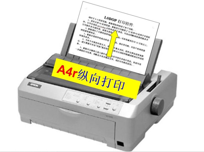

   以上所称“A4”纸的大小是:高297毫米,宽210毫米(行业规则定的),使用该纸时其进纸方向与其高度方向必须一致,这一点特别重要,如果进纸方向错了,就变成:高210毫米,宽297毫米(自定纸张时可设宽比高还大),此时就不是“A4”纸了,而是“A4r”(行业规则一般不推荐这种纸张,只有自定义纸张才有)纸,下面是A4r纵向打印的效果:
(图C)

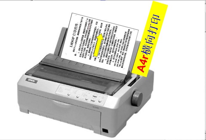

  仔细观察你会发现,以上图B和图C的打印效果是一样的,只是进出纸不一样,下面“A4r横向打印”效果与图A也是一样的,所以对于相同的物理纸张,如果改变打印方向的同时又旋转纸张,就是在做无用功:
(图D)
