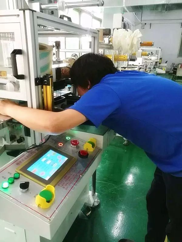

1、 开机:
要想成为一个合格的模切师傅除了十分熟悉工厂里的机器操作,像如何调机、如何精准调模、材料的基本搭配技巧等,更要做到多看、多问、多听、多练,多关注模切行业的相关工艺书籍或周刊类。或许这时就有人问了模切行业是由印刷转换过来的新型电子数码手机周边辅料模切加工,这方面的资料少之又少,我们该如何了解行业信息?现在有一本《模切视界》书刊,这是模切行业目前唯一的一本技术型工具读物。可以在里面借鉴到很多技术工艺知识,另外,模切论坛也会有很多实用的东西。
纸上得来终觉浅,自己也要多研究,不懂的再请教别人,累积经验,形成自己的一套模切技术。
2、 产品的结构:
这部分作为开机师傅也是要了解的,没事的时候多拿几个样品进行拆解,研究,如果实在不知道,找个最简单的方法,把一部不用的或坏的旧手机进行分解,有哪个产品环节不明白就问有经验的师傅,3-4个月下来,复杂一点的模切产品结构也应该问题不大,如果是一些简单的模切产品,那么操作起来更是简单。
3、 会看图纸:

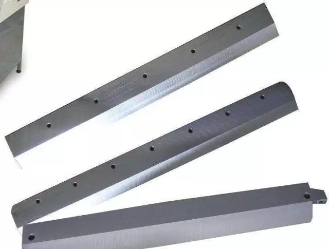

1、 刀模
要懂得刀模的排版,这关系到如何能更省材、省时、省力……调刀模的准确性,从宽度、高度等方面针对产品的要求去设计调整。
