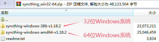

1、在云服务器上下载syncthing绿色版.zip(地址1地址2),解压到program files目录(如:d:\program files\syncthing)

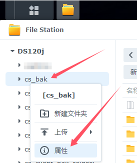

进入群晖NAS机登录页面,打开File Station,创建备份目录位置,然后在此目录上点击鼠标右键,选择“属性”:

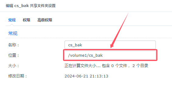

下面位置处“/volume1/cs_bak”,cs_bak就是我创建的备份目录所在地了:
经过以上简单配置,不一会Windows Server服务器上的D:\ClickSun\FilesD:\ClickSun_DB文件夹及内容就完整同步到群晖NAS机上面指定的目录下(对应关系:D:\ClickSun\Files   <----->   /volume1/cs_bak)
