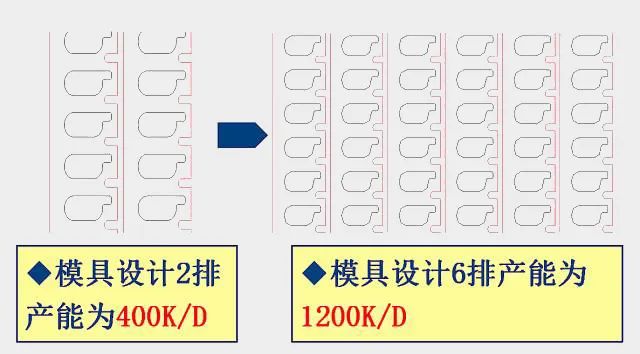

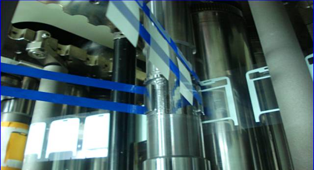

发扬圆刀成型自动去废优势,将产品废料用凸轮提取,以减少产品在包装段手工撕边料之工的浪费。
②设计多排产品模
③制程改善
加強技能培训,进行技术考核;
简化圆刀工艺,提升材料利用率;
