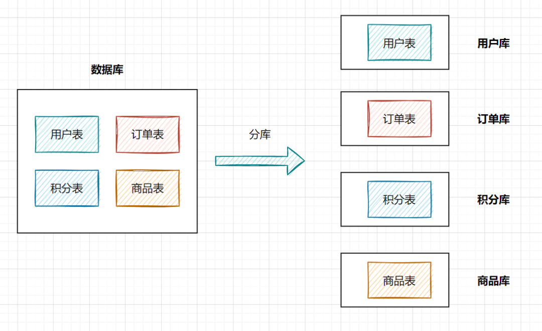

分库:就是一个数据库分成多个数据库,部署到不同机器。

2.1 为什么需要分库呢?
如果业务量剧增,数据库可能会出现性能瓶颈,这时候我们就需要考虑拆分数据库。从这几方面来看:
  • 磁盘存储
业务量剧增,MySQL单机磁盘容量会撑爆,拆成多个数据库,磁盘使用率大大降低。
  • 并发连接支撑
我们知道数据库连接是有限的。在高并发的场景下,大量请求访问数据库,MySQL单机是扛不住的!当前非常火的微服务架构出现,就是为了应对高并发。它把订单、用户、商品等不同模块,拆分成多个应用,并且把单个数据库也拆分成多个不同功能模块的数据库(订单库、用户库、商品库),以分担读写压力。

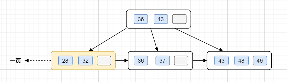

InnoDB存储引擎最小储存单元是页,一页大小就是16k。B+树叶子存的是数据,内部节点存的是键值+指针。索引组织表通过非叶子节点的二分查找法以及指针确定数据在哪个页中,进而再去数据页中找到需要的数据,B+树结构图如下:
假设B+树的高度为2的话,即有一个根结点和若干个叶子结点。这棵B+树的存放总记录数为=根结点指针数*单个叶子节点记录行数。
  • 如果一行记录的数据大小为1k,那么单个叶子节点可以存的记录数  =16k/1k =16.
  • 非叶子节点内存放多少指针呢?我们假设主键ID为bigint类型,长度为8字节(面试官问你int类型,一个int就是32位,4字节),而指针大小在InnoDB源码中设置为6字节,所以就是 8+6=14 字节,16k/14B =16*1024B/14B = 1170
因此,一棵高度为2的B+树,能存放1170 * 16=18720条这样的数据记录。同理一棵高度为3的B+树,能存放1170 *1170 *16 =21902400,大概可以存放两千万左右的记录。B+树高度一般为1-3层,如果B+到了4层,查询的时候会多查磁盘的次数,SQL就会变慢。

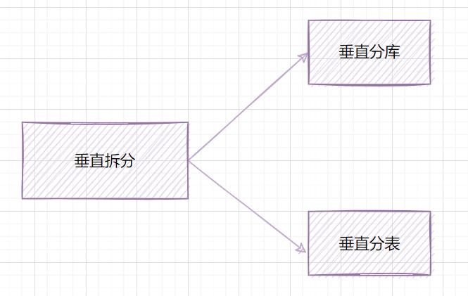

3.1 垂直拆分

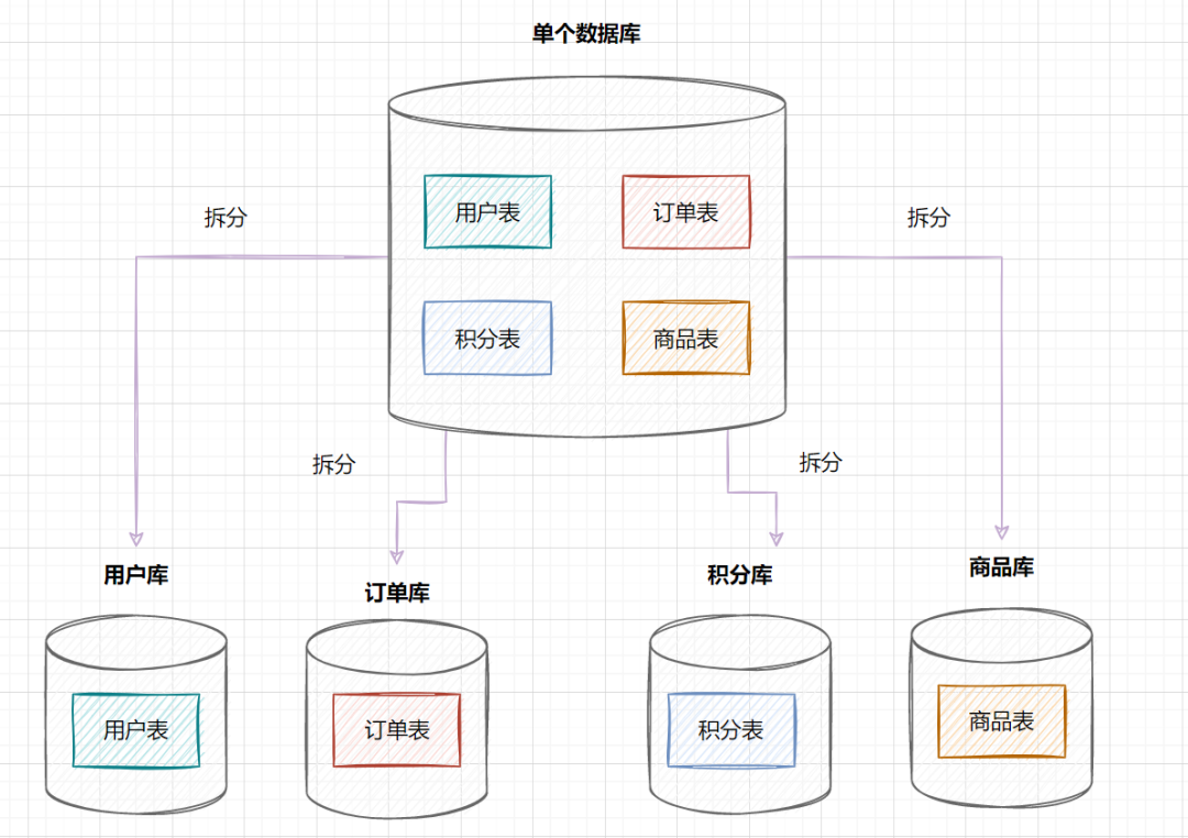

3.1.1 垂直分库

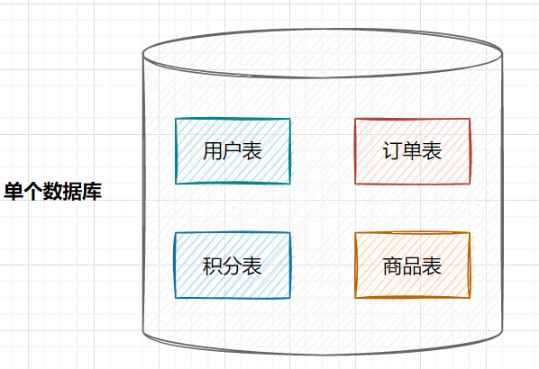

在业务发展初期,业务功能模块比较少,为了快速上线和迭代,往往采用单个数据库来保存数据。数据库架构如下:
但是随着业务蒸蒸日上,系统功能逐渐完善。这时候,可以按照系统中的不同业务进行拆分,比如拆分成用户库、订单库、积分库、商品库,把它们部署在不同的数据库服务器,这就是垂直分库
垂直分库,将原来一个单数据库的压力分担到不同的数据库,可以很好应对高并发场景。数据库垂直拆分后的架构如下:

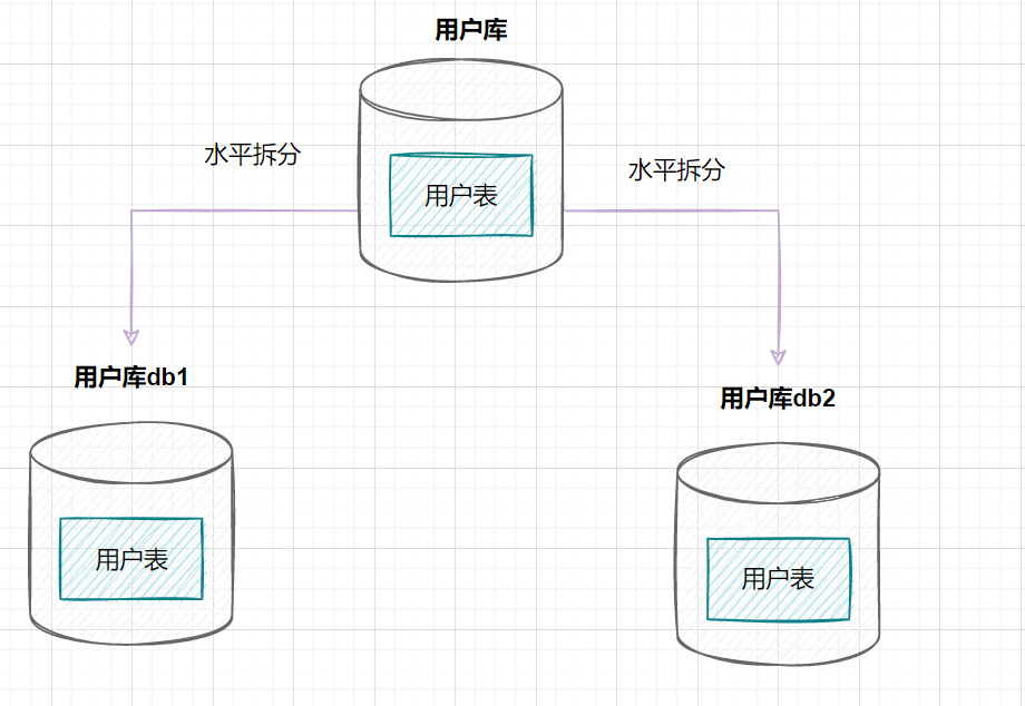

3.2.1 水平分库
水平分库是指,将表的数据量切分到不同的数据库服务器上,每个服务器具有相同的库和表,只是表中的数据集合不一样。它可以有效的缓解单机单库的性能瓶颈和压力。
用户库的水平拆分架构如下:

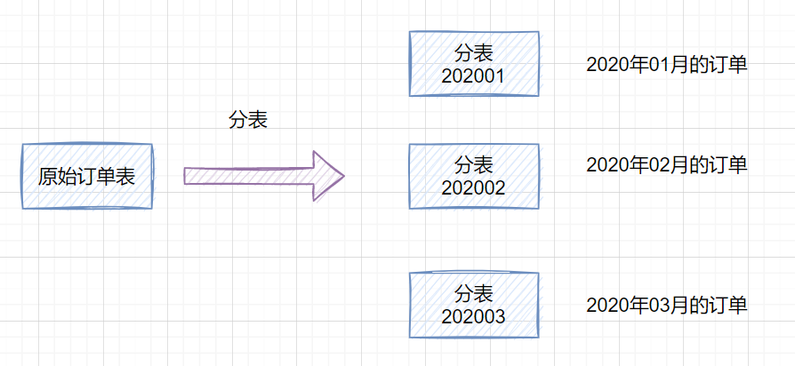

3.2.2 水平分表
如果一个表的数据量太大,可以按照某种规则(如hash取模、range),把数据切分到多张表去。
一张订单表,按时间range拆分如下:

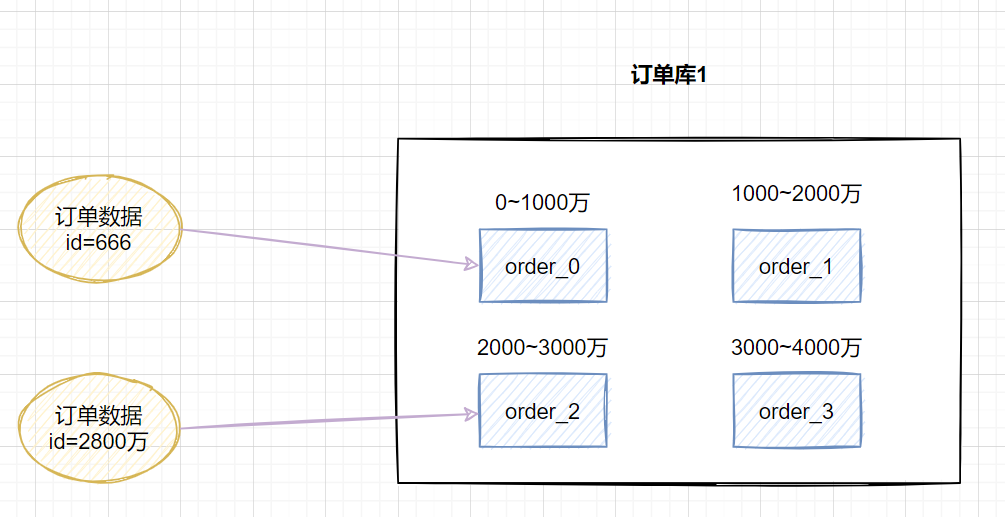

3.3.1 range范围
range,即范围策略划分表。比如我们可以将表的主键,按照从0~1000万的划分为一个表,1000~2000万划分到另外一个表。如下图:
当然,有时候我们也可以按时间范围来划分,如不同年月的订单放到不同的表,它也是一种range的划分策略。
这种方案的优点:
  • 这种方案有利于扩容,不需要数据迁移。假设数据量增加到5千万,我们只需要水平增加一张表就好啦,之前0~4000万的数据,不需要迁移。
缺点:
  • 这种方案会有热点问题,因为订单id是一直在增大的,也就是说最近一段时间都是汇聚在一张表里面的。比如最近一个月的订单都在1000万~2000万之间,平时用户一般都查最近一个月的订单比较多,请求都打到order_1表啦,这就导致数据热点问题。

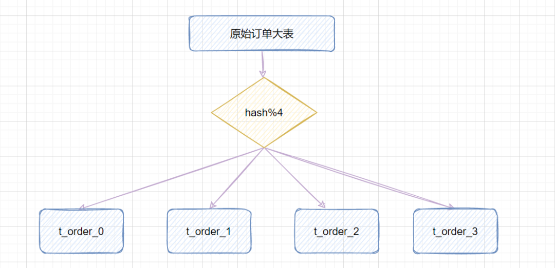

3.3.2 hash取模
hash取模策略:指定的路由key(一般是user_id、订单id作为key)对分表总数进行取模,把数据分散到各个表中。
比如原始订单表信息,我们把它分成4张分表:
  • 比如id=1,对4取模,就会得到1,就把它放到t_order_1;
  • id=3,对4取模,就会得到3,就把它放到t_order_3;

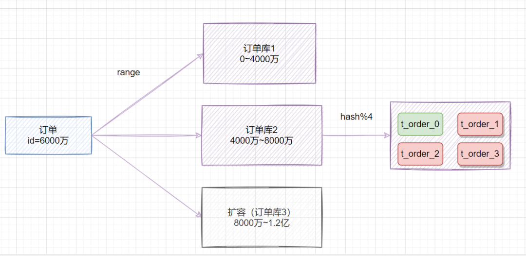

3.3.3 range+hash取模混合
既然range存在热点数据问题,hash取模扩容迁移数据比较困难,我们可以综合两种方案一起嘛,取之之长,弃之之短。
比较简单的做法就是,在拆分库的时候,我们可以先用range范围方案,比如订单id在0~4000的区间,划分为订单库1;id在4000万~8000万的数据,划分到订单库2,将来要扩容时,id在8000万~1.2亿的数据,划分到订单库3。然后订单库内,再用hash取模的策略,把不同订单划分到不同的表。
