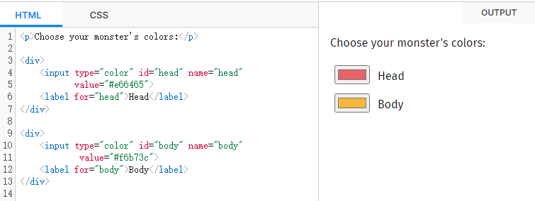

我们通常需要通过复杂的 Javascript 来实现一个颜色选择器组件,现在可以使用<input type="color">实现。
color 类型的 <input> 元素为用户提供了指定颜色的用户界面,或使用可视化颜色选择器,或以 #rrggbb 十六进制格式输入颜色值。
虽然 CSS 颜色有很多格式(如颜色名称、功能表记和含有透明通道的十六进制),但是这里只支持简单颜色(无透明通道)。
此元素的外观会因浏览器不同而不同,它可能是一个简单的文本输入,自动验证以确保颜色信息以正确的格式输入,或一个平台标准的颜色选择器,或某种自定义的颜色选择器窗口。

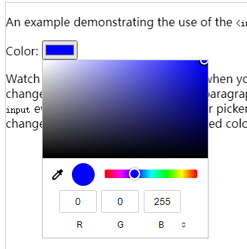

示例
通过跟踪 change 和 input 事件,将新颜色应用到文档中的每个 <p> 元素。
HTML
<p>
  An example demonstrating the use of the
  <code>&lt;input type="color"&gt;</code> control.
</p>
<label for="colorWell">Color:</label>
<input type="color" value="#ff0000" id="colorWell" />
<p>
  Watch the paragraph colors change when you adjust the color picker. As you
  make changes in the color picker, the first paragraph's color changes, as a
  preview (this uses the <code>input</code> event). When you close the color
  picker, the <code>change</code> event fires, and we detect that to change
  every paragraph to the selected color.
</p>

在一个叫做 colorWell 的变量中获得对颜色 <input> 元素的引用,然后将颜色输入的值设置为 defaultColor 中的值。然后颜色输入的 input 事件被设置为调用我们的 updateFirst() 函数,而 change 事件被设置为调用 updateAll()。这些都在下面看到。
最后,如果控件被实现为文本字段,我们调用 select() 来选择颜色输入的文本内容(如果提供的是颜色选择器接口,这就没有效果)。
对颜色变化作出反应
我们提供了两个处理颜色变化的函数。updateFirst() 函数是为了响应 input 事件而调用的。它改变文档中第一个段落元素的颜色,以匹配颜色输入的新值。由于每次对数值进行调整时都会触发 input 事件(例如,如果增加了颜色的亮度),在使用颜色选择器时,这些事件会重复发生。
function updateFirst(event) {
  const p = document.queryselector("p");
  if (p) {
    p.style.color = event.target.value;
当退出颜色选择器时,表明值不会再改变(除非用户重新打开颜色选择器),会向该元素发送 change 事件。我们使用 updateAll() 函数来处理该事件,使用 Event.target.value 来获得最终选择的颜色:
function updateAll(event) {
  document.queryselectorAll("p").forEach((p) => {
这将设置每个 <p> 区块的颜色,使其 color 属性与颜色输入的当前值相匹配,颜色输入是用 event.target 引用的。

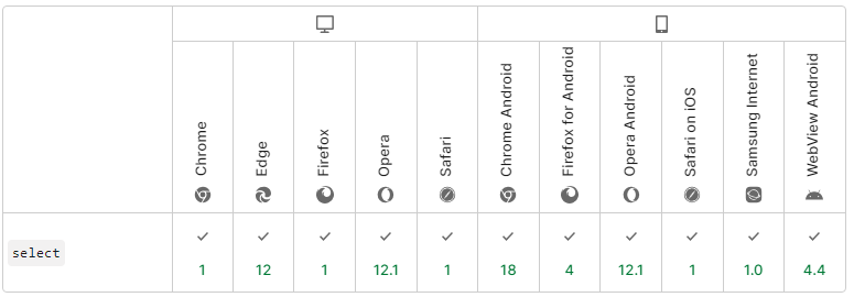

兼容性
