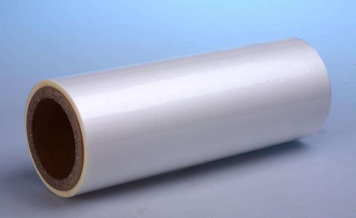

反射膜
反射膜一般可分为两类,一类是金属反射膜,一类是全电介质反射膜。此外,还有将两者结合的金属电介质反射膜,功能是增加光学表面的反射率。
一般金属都具有较大的消光系数。当光束由空气入射到金属表面时,进入金属内的光振幅迅速衰减,使得进入金属内部的光能相应减少,而反射光能增加。消光系数越大,光振幅衰减越迅速,进入金属内部的光能越少,反射率越高。人们总是选择消光系数较大,光学性质较稳定的金属作为金属膜材料。
在紫外区常用的金属薄材料是铝,在可见光区常用铝和银,在红外区常用金、银和铜,此外,铬和铂也常作一些特种薄膜的膜料。由于铝、银、铜等材料在空气中很容易氧化而降低性能,所以必须用电介质膜加以保护。常用的保护膜材料有一氧化硅、氟化镁、二氧化硅、三氧化二铝等。
金属反射膜的优点是制备工艺简单,工作的波长范围宽;缺点是光损大,反射率不可能很高。为了使金属反射膜的反射率进一步提高,可以在膜的外侧加镀几层一定厚度的电介质层,组成金属电介质反射膜。需要指出的是,金属电介质射膜增加了某一波长(或者某一波区)的反射率,却破坏了金属膜中性反射的特点。
全电介质反射膜是建立在多光束干涉基础上的。与增透膜相反,在光学表面上镀一层折射率高于基体材料的薄膜,就可以增加光学表面的反射率。最简单的多层反射是由高、低折射率的二种材料交替蒸镀而成的,每层膜的光学厚度为某一波长的四分一。在这种条件下,参加叠加的各界面上的反射光矢量,振动方向相同。合成振幅随着薄膜层数的增加而增加。
铝箔反射膜Dike铝箔隔热卷材,又称阻隔膜、隔热膜、隔热箔、拔热膜、反射膜等。由铝箔贴面+聚乙烯薄膜+纤维编织物+金属涂膜通过热熔胶层压而成,铝箔卷材具有隔热保温、防水、防潮等功能。铝箔隔热卷材的日照吸收率(太阳辐射吸收系数)极低(0.07),具有卓越的隔热保温性能,可以反射掉93%以上的辐射热,被广泛应用于建筑屋面与外墙隔热保温。
相对应的是一种防反射膜,主要功效是提高光线的衍射,使人们能够长时间的观看文字和图形。这就需要表面平滑反射少的防反射薄膜。

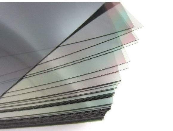

偏光片
偏光片(PolarizingFilm)的全称应该是偏振光片。液晶显示器的成像必须依靠偏振光。偏光片的主要作用就是使不具偏极性的自然光变成产生偏极化,转变成偏极光,加上液晶分子扭转特性,达到控制光线的通过与否,从而提高透光率和视角范围,形成防眩等功能。
偏光片可广泛应用于现代的液晶显示产品:液晶电视、笔记本电脑、手机、PDA、电子词典、MP3、仪器仪表、投影仪等,也可用于时尚偏光眼镜。其中,LCD的应用是拉动偏光片产业发展的主要力量。

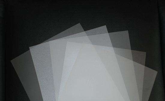

扩散膜
扩散膜为TFT-LCD背光模块中之关键零组件能够为液晶显示器提供一个均匀的面光源一般传统的扩散膜主要是在扩散膜基材中,加入一颗颗的化学颗粒作为散射粒子而现有之扩散板其微粒子分散在树脂层间所以光线在经过扩散层时会不断于2个折射率相异的介质中穿过故光线就会发生许多折射、反射与散射的现象如此便造成了光学扩散的效果。

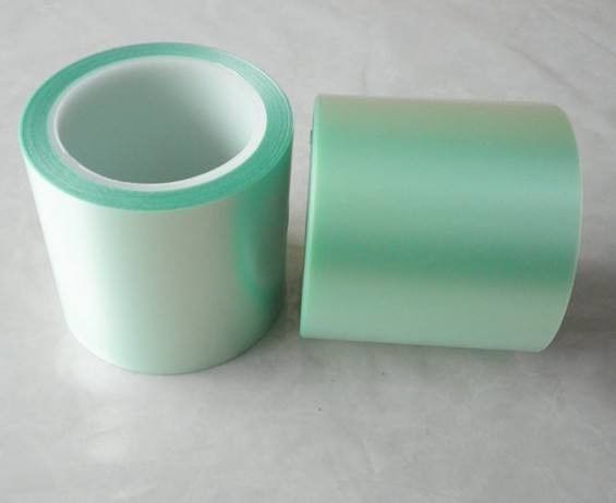

遮光膜/黑白胶
黑白遮光胶|遮光膜主要应用于背光源上,起固定、遮光作用(遮掉边光和灯位的光),也叫遮光片、黑白膜,简称黑白胶(可说是种双面胶带)。相对TFT-LCD所使用的背光源遮光要求较高,所以大部分的黑白胶都应用在TFT-LCD的背光源上面。
除黑白胶外,还有黑黑胶(双面为黑色),主要作用仍然是固定,遮光;黑银胶(单面黑色,单面银色),除遮光外,银色面有反射作用。相对黑白胶是LCD市场的主流产品。黑面与白面的粘性对比,白面需要更大一些,因为白面与橡胶框相连接,而黑面与玻璃相连接,相对玻璃对胶的附着性,橡胶框更差一些,所以需要白面的粘性更大来保证整个模组的稳定性。
