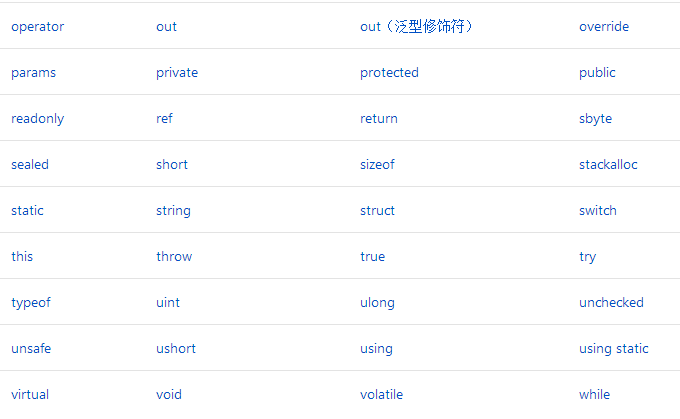

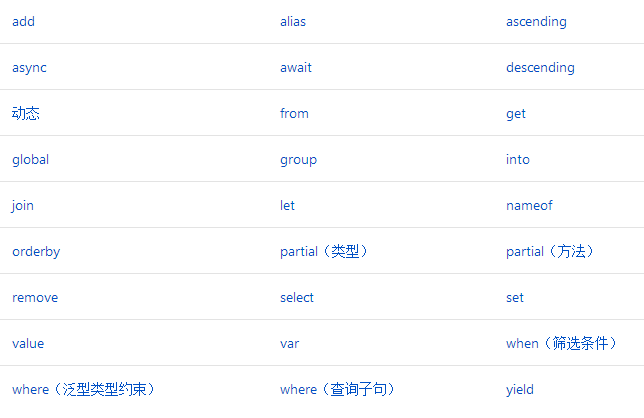

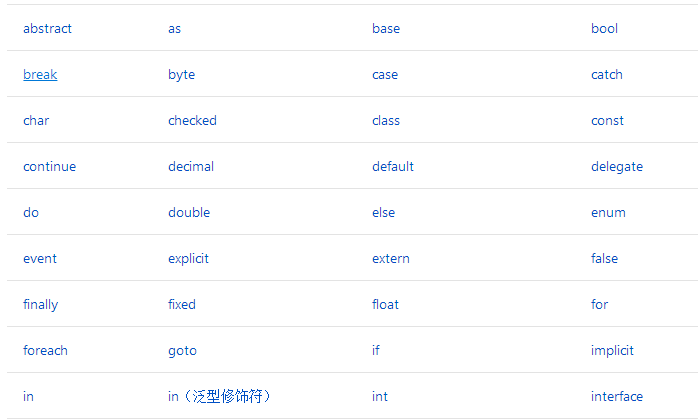

3、C# 关键字
关键字是 C# 编译器预定义的保留字。这些关键字不能用作标识符,但是,如果您想使用这些关键字作为标识符,可以在关键字前面加上 @ 字符作为前缀。
在 C# 中,有些标识符在代码的上下文中有特殊的意义,如 get 和 set,这些被称为上下文关键字(contextual keywords)。
下表列出了 C# 中的保留关键字(Reserved Keywords)和上下文关键字(Contextual Keywords):
保留关键字
上下文关键字
详见:https://docs.microsoft.com/zh-cn/dotnet/csharp/language-reference/keywords/
