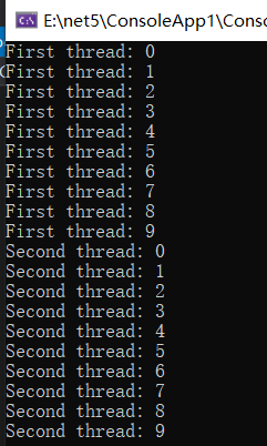

可以给一个线程赋予优先级,从而和内存中的其他线程争抢 CPU 时间,在 C# 中是使用 ThreadPriority 枚举来表示,大体上有如下值:Lowest, BelowNormal, Normal, AboveNormal 和 Highest,下面的代码展示了如何给这两个线程赋予优先级。
    class Program
        static void Main(string[] args)
            Thread thread1 = new Thread(new ThreadStart(Method1));
            Thread thread2 = new Thread(new ThreadStart(Method2));
            thread1.Priority = ThreadPriority.Highest;
            thread2.Priority = ThreadPriority.Lowest;
            thread2.Start();
            thread1.Start();
            Console.Read();
        static void Method1()
            for (int i = 0; i < 10; i++)
                Console.WriteLine("First thread: " + i);
        static void Method2()
                Console.WriteLine("Second thread: " + i);
从上面的输出结果中可以看出,Thread1 先于 Thread2 执行完,即使 Thread2.Start 是先启动的,是不是很好的演示了优先级的概念。
