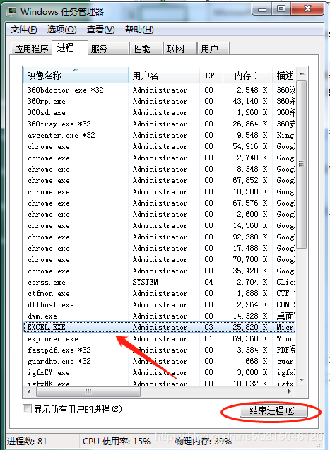

上面的教程讲的是xls文件,但是万一我们的文件是xlsm甚至是xlsb格式的宏文件呢,这时我就会把文件另存为xls,好多的宏文件有时可能打开的时候不让另存为,这是因为里面的宏文件设置了打开excel的时候执行了一些特殊的操作,这边可以在双击打开文件后输入ctrl + pause,暂停那个文件的宏,然后打开任务管理器删除excel进程,下一次打开excel的时候会有错误,这时候只要把文件另存为xls格式,大工告成。
